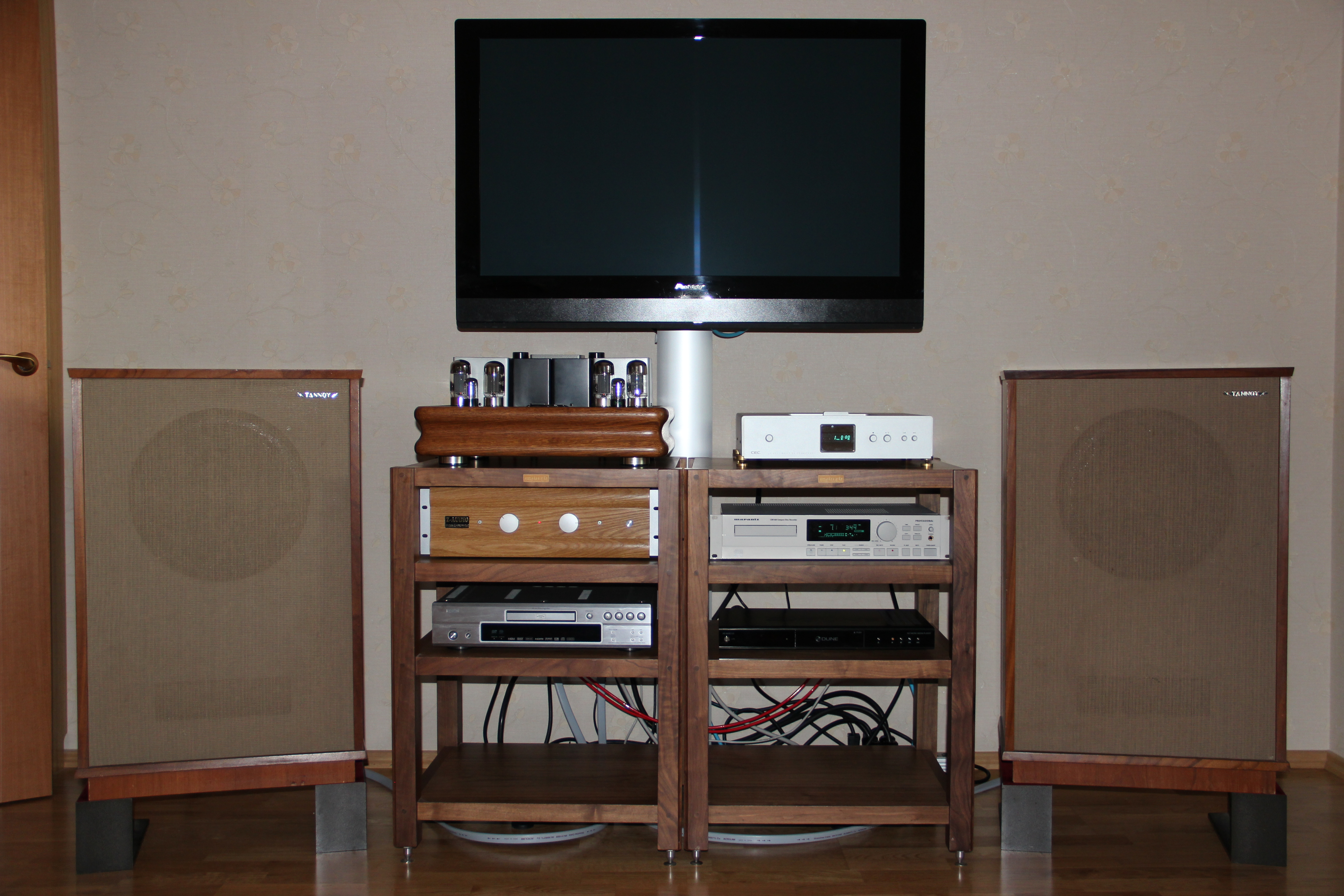

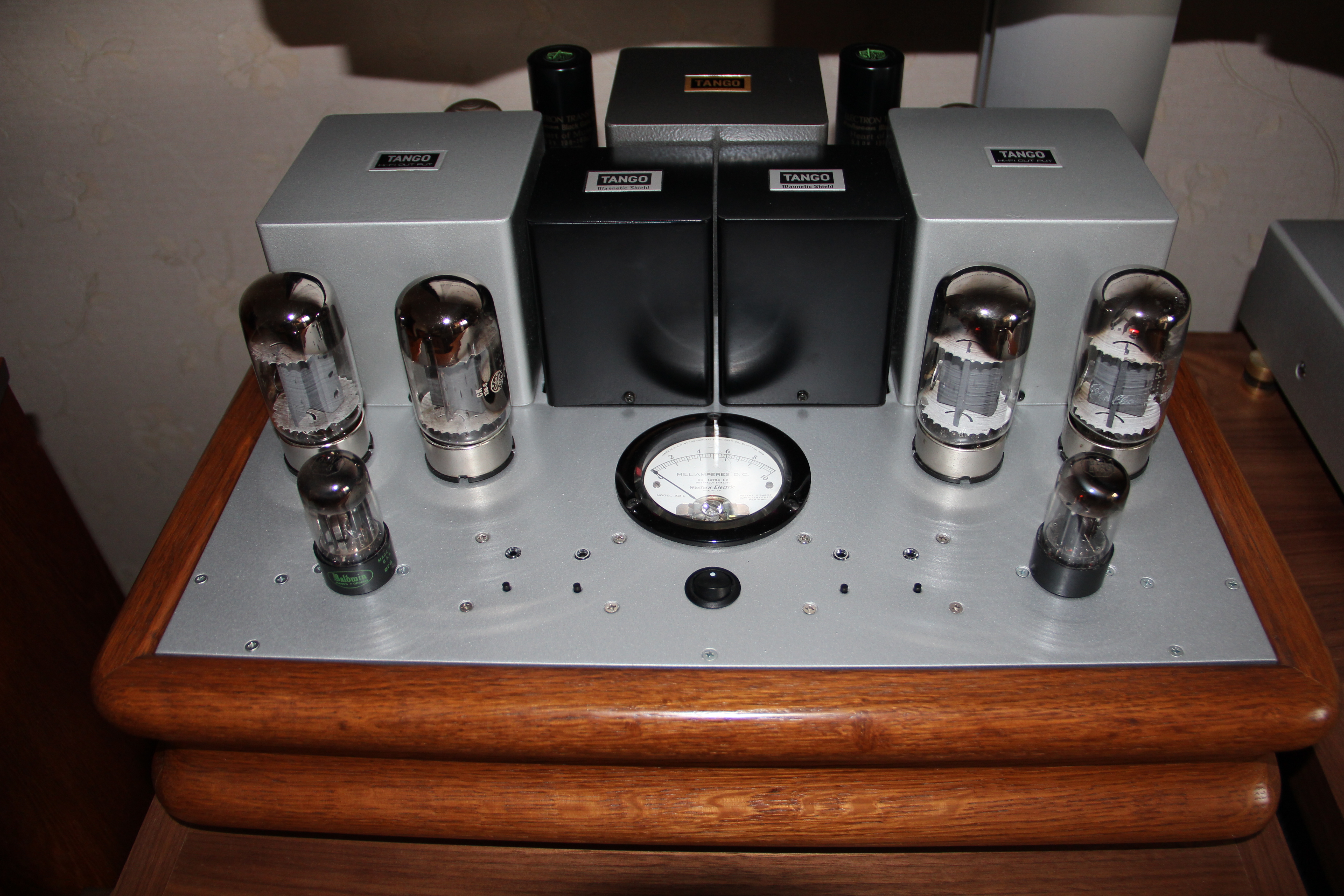

Добрый день!
Я человек на форуме новый, поэтому прошу сильно не пинать :) Моя скромная система
IMG_5406.JPG [ 5.15 МБ | Просмотров: 1376 ]
IMG_7632.JPG [ 4.11 МБ | Просмотров: 1376 ]
IMG_0040.JPG [ 5.49 МБ | Просмотров: 1376 ]
IMG_0101.JPG [ 5.87 МБ | Просмотров: 1376 ]
IMG_7637.JPG [ 5.85 МБ | Просмотров: 1376 ]

Акустика Tannoy Gold 12" на динамиках с жестким бумажным подвесом в родных корпусах Lancaster
Усилитель пуш-пул на 6550a
Ламповый пред с ЦАПом на основе микросхем PCM63.
Источники: C.E.C. TL-2 и Marantz CDR-620.

Ничего себе "Скромная система"? Всё очень грамотно и на высоком уровне! Одобряю. :cool:Хотя? Вопрос только остаётся за кабелями.. И силовыми и соединительными.? :?

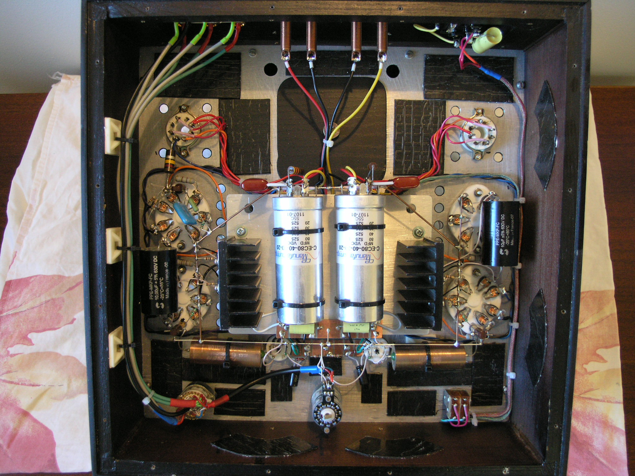

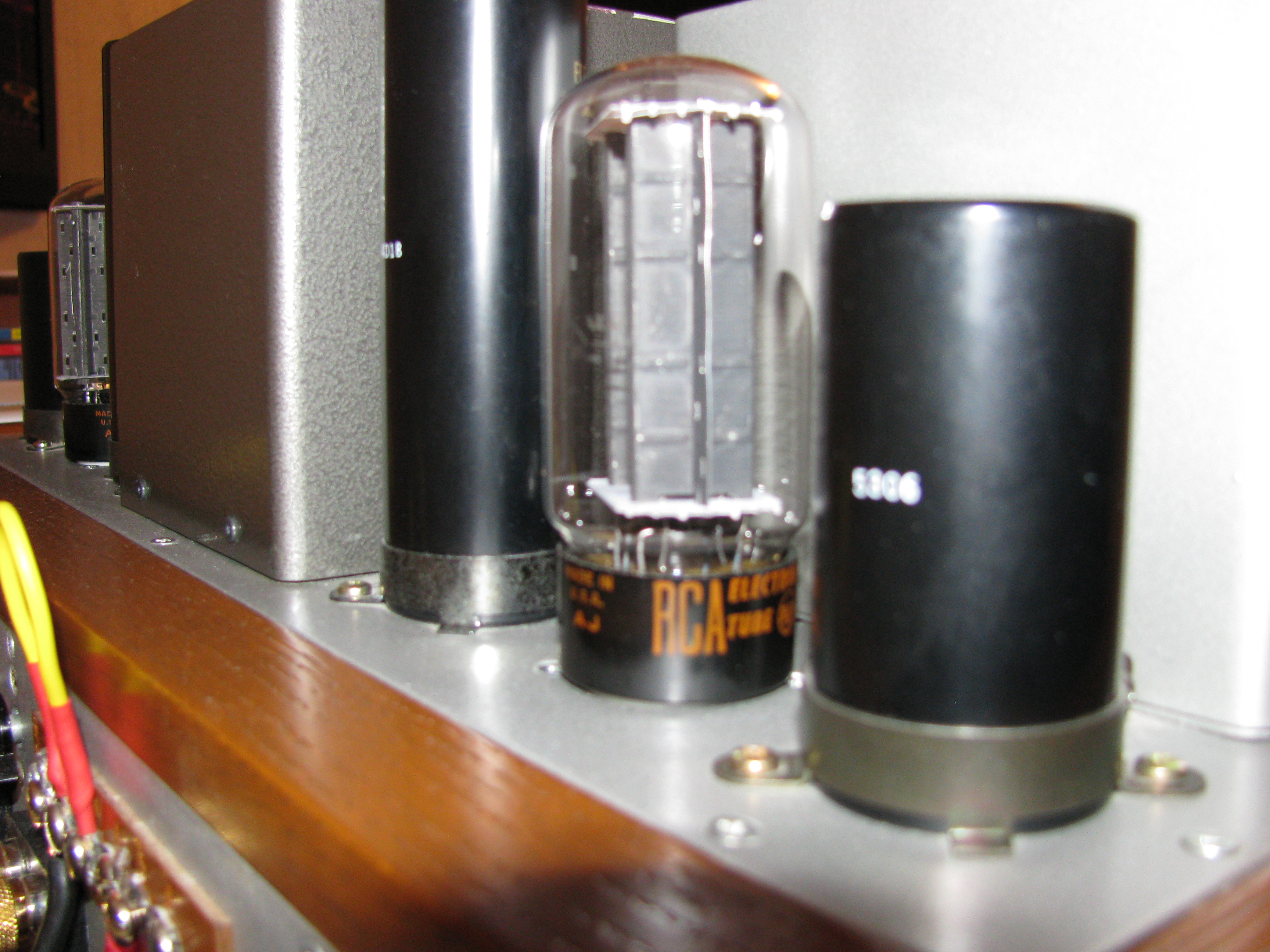

Еще парочка фотографий усилителя
IMG_7674.JPG [ 4.22 МБ | Просмотров: 1368 ]
IMG_8308.JPG [ 3.56 МБ | Просмотров: 1368 ]

Электролиты Блейк Гейт WKZ стоят ,сверх дорогие в фильтре питания.. Но вот почему их установили рядом с Кенотронами? Это уму не постижимо,неужели не жалко?Если несколько тысяч долларов (по сегодняшней цене) взорвутся? :shock: :?

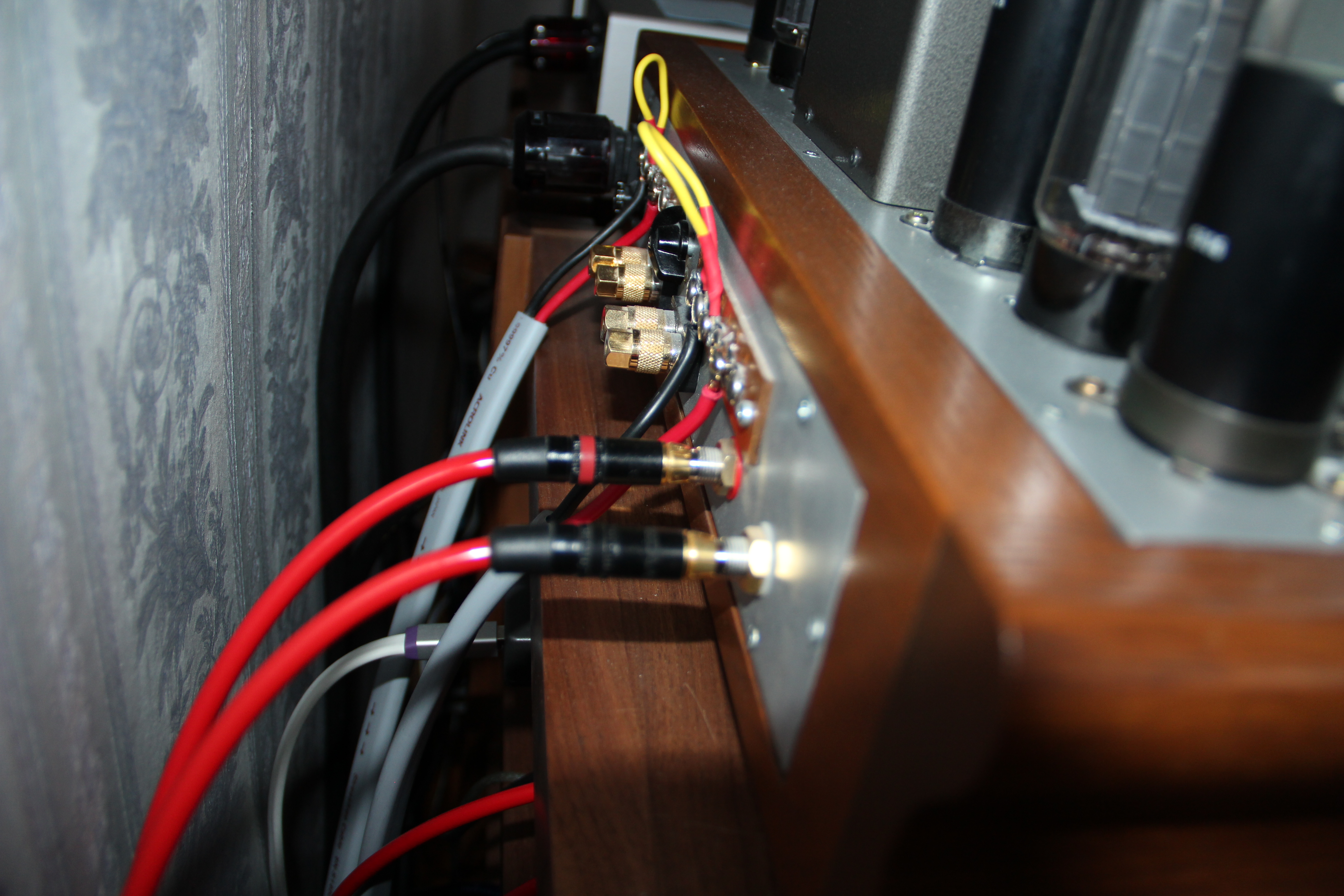

Acrolink/Acrotec
Комментарий к файлу: Межблочный кабель Acrotec A2050, акустические Acrolink 6N-S1400
IMG_8251.JPG [ 5.09 МБ | Просмотров: 1362 ]
Комментарий к файлу: Acrolink 6N-P4030
IMG_7642.JPG [ 5.56 МБ | Просмотров: 1362 ]

Олег, это надо у автора усилителя спрашивать. Как по мне, не особо они греются.

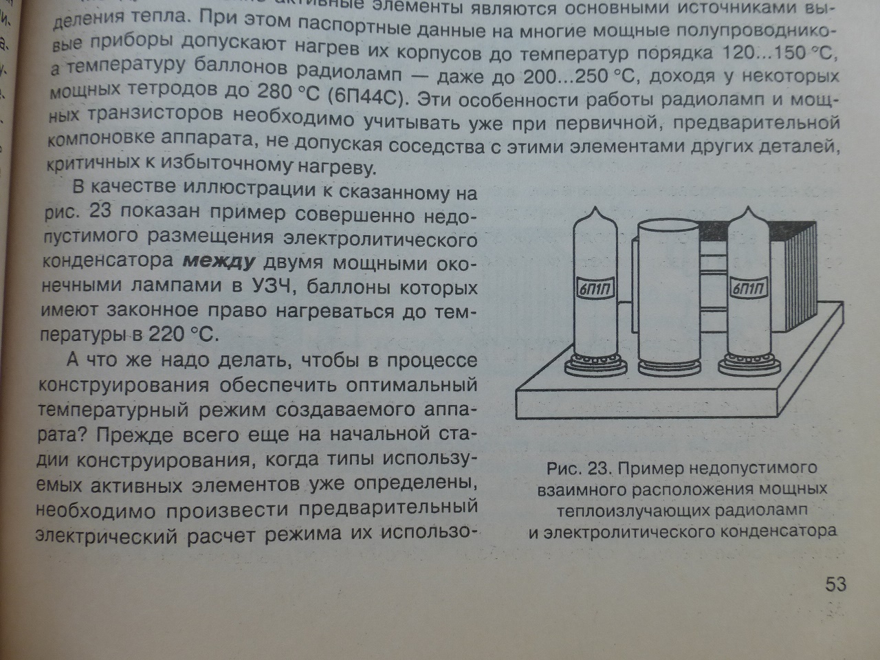

Дай то Бог! Но вообще то это безграмотно.Для справки У тебя стоят два WKZ на 220*220 мкф на 350 вольт по цене до одной тысячи баксчов.И два 100*100 мкф на 550 вольт по цене свыше тысячи баксов за штуку. И того четыре тысячи баксов за четыре электролита,как одна копейка! Да ещё и хрен их за эти деньги купишь .. :? Дело конечно твоё? Но сильнее всего греются выходные лампы и конечно же кенотроны.. Они выпрямляют переменный ток.И именно через них проходит вся энергия из электросети.Отсюда и разогрев.А Японские электролиты не любят предельных режимов эксплуатации..
P1040371.JPG [ 485.16 КБ | Просмотров: 1344 ]
Олег, на таком шасси не особо развернешься.... По хорошему, нужно делать моноблоки

Это верно.Моноблоки было бы лучше.. Но вот что Я скажу: Электролиты смонтированы сверху шасси,это больше для "красоты" или для "Понта" .. Их вполне можно было бы разместить в подвале вдоль деревянных стенок. Место бы нашлось.. Чем рисковать таким дефицитом.. :? Например вот так:
P1010852.JPG [ 658.85 КБ | Просмотров: 1313 ]
P1010437.JPG [ 498.97 КБ | Просмотров: 1313 ]
Олег, внутри места тоже не особо чтобы много.....

Бестолковый диспут.Дело твоё.Если нет места вдоль стенок? То и не надо.. Это тебе жить. :D Время покажет. :? Дай то Бог ,всё будет хорошо. :)
