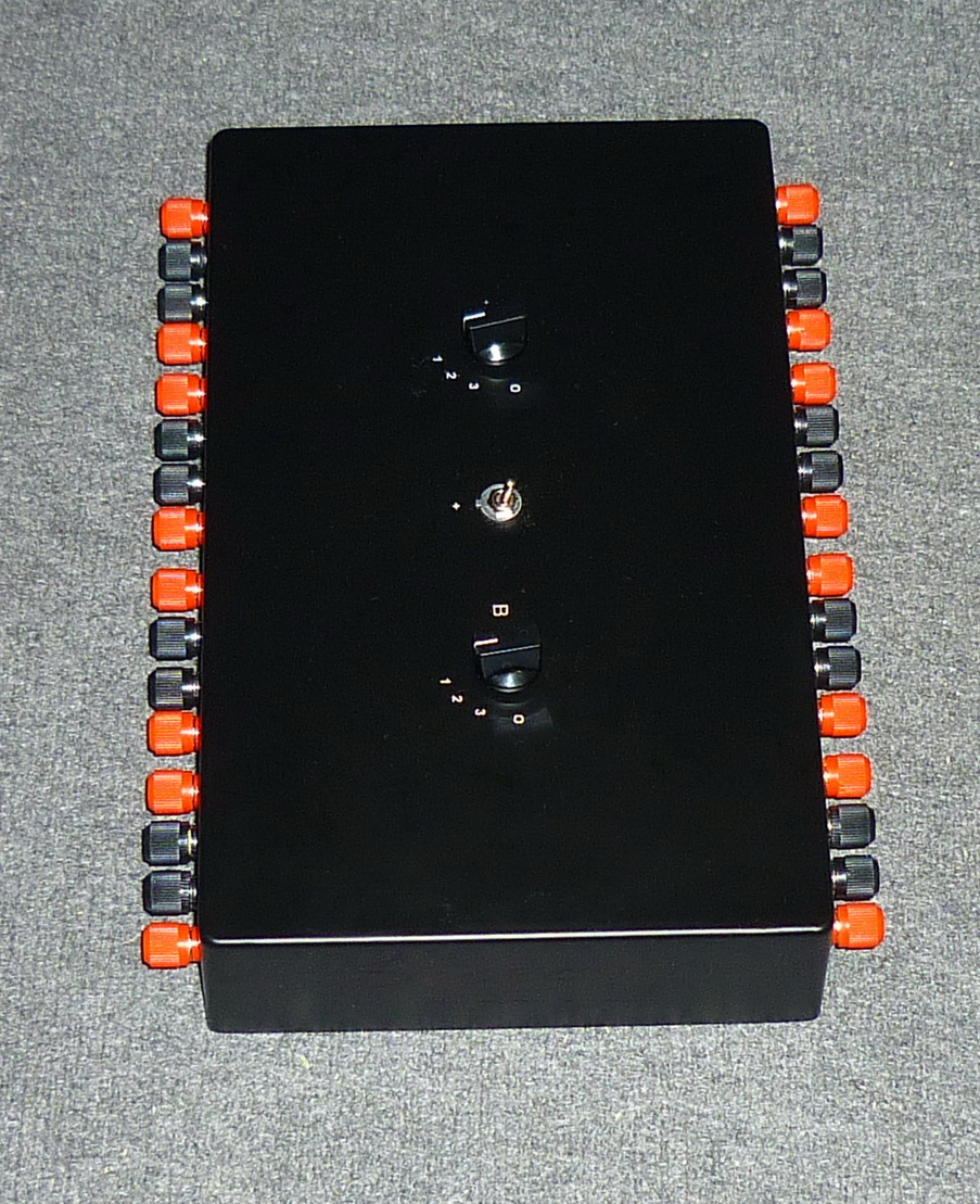

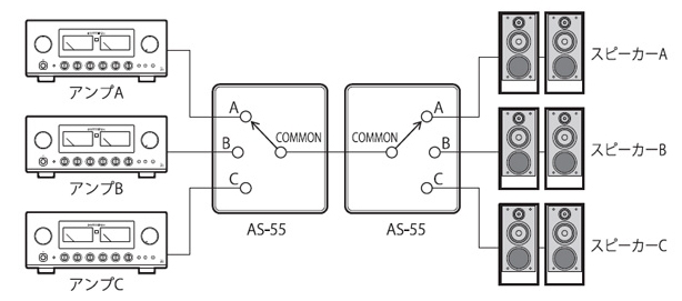

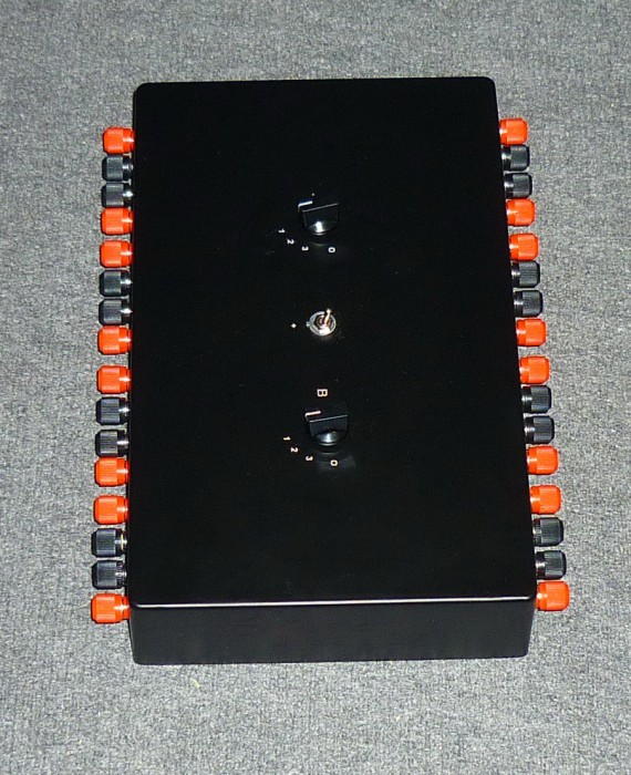

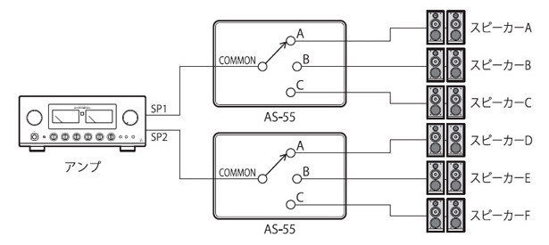

Пассивный аудио селектор, прототипом которого послужил Luxman as - 55, имеет возможность быстро соединять один из трёх усилителей, с одной из трёх АС. Вещь несомненно полезная, и позволит оценить качество тестируемого усилителя, или тестируемой АС. В отличии от исходника, я сделал два селектора в одном корпусе, что естественно удобней в пользовании.

Зашибись!
А четвертая пара это чтоб галетник по полной задействовать или что-то еще?
Ну и сам галетник интересен, я бы то-же запилил...
Положение 0 просто обрывает сигнал. Я посчитал, что эта функция будет не лишняя. Ну мала ли что.
Нужен хорошего качества.

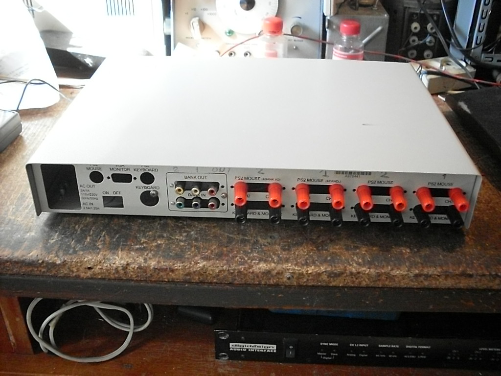

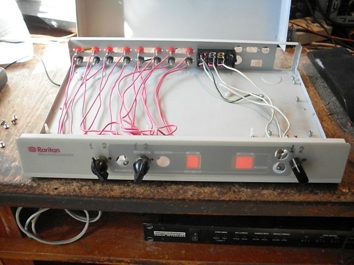

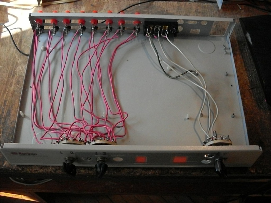

Непрочитанное сообщениеДобавлено: 15 дек 2018, 01:37

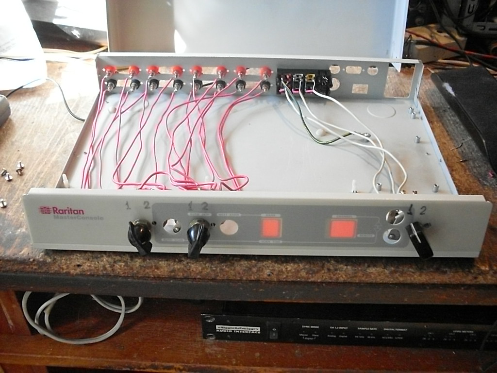

...Жъ сто раз уже вроде показывал.
Но там ещё переключатель вдохов...
SDC14706.JPG [ 238.66 КБ | Просмотров: 2028 ]
SDC14705.JPG [ 245.49 КБ | Просмотров: 2028 ]
SDC14704.JPG [ 239.08 КБ | Просмотров: 2028 ]
 Заголовок сообщения: Пассивный аудио селектор
Непрочитанное сообщениеДобавлено: 15 дек 2018, 09:11
Что то макарошки тощие... :?
Непрочитанное сообщениеДобавлено: 15 дек 2018, 09:34
Его благодарили: 1075
По желанию клиента могут и двойную норму засыпать.
Такими проводами он обычно в усилителях разводку делает. Моножила советская. У меня тоже такая есть.
Непрочитанное сообщениеДобавлено: 15 дек 2018, 12:36
Надо жёсткие шины... :D
Непрочитанное сообщениеДобавлено: 15 дек 2018, 13:33
...и квадратные колёса?
Мне с полпуда этой проволоки отсыпал лет 10 назад в одном странном месте один странный человек... вы хоть раз в жизни видели еврея-слесаря? Не дедушку, оставшегося со времён лучшего друга физкультурников, а относительно современного? Хотя там конешно тоже нюансы...
И вот с тех пор она всё никак не кончится. Ваисьтену прекрастно её применение в качестве верёвки для таскания Чюдатворна Ломъпадачьных уселятилей в разнообразные транспортные компании. Ну и она внутри медная, не то, что у некоторых.

А галетники эти того-с... Если ими не пользоваться, будет со временем контакт плохой, так как они покрыты тонким слоем серебра, которое прекрасно чернеет на открытом воздухе со всеми вытекающими последствиями. Чистить нужно - не нулевой шкуркой конечно и опосля протирать контакты недопитым спиртом. Да. И еще они не рассчитаны на большой ток и ставить их в нагрузочные цепи с большим потреблением и коммутационной искрой на горячее переключение, как-то не стоит.
Есть авиационные совсем небольшие контакторы с гермогруппой и притом бесшумные, в которых на контактах большие натуральные серебрянные нашлепки, рассчитанные на приличный ток, эти контакты были в отличном качестве при их разборке на списанных истребителях и штурмовиках, несмотря на долгий срок службы крылатых защитников Родины. На нескольких таких контакторах можно собрать переключатель отличного качества, совсем как типа Хай-энд (или на одном при двух АС и контактной группе на переключение), правда понадобится совсем небольшой трансформаторик.
