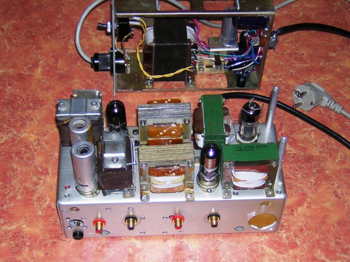

Все дросселя мотаются в навал, а у трансформаторов и первичка и вторичка имеют по 6 одинаковых секций,
прокладка между всеми секциями - 0,15 мм.
В итоге получился компактный фонокорректор с очень приличным звуком, и такие корректора как EAR 834, PPROJECT TUBE BOX SE II переигрывает.
Фото и схема ниже.
Усиление корректора - 41 дб ( при 5 мВ на входе на
выходе 600 мВ);
Уровень фона - 56 дб.

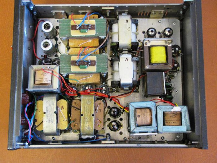

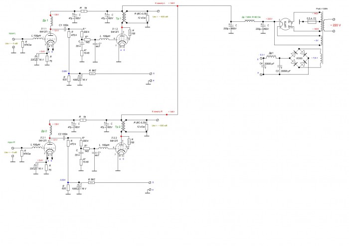

Наиболее оптимальным с точки зрения цена/качество можно считать корректор на 6С45П. Этот корректор имеет очень приличный звук.

Фото и схема ниже.

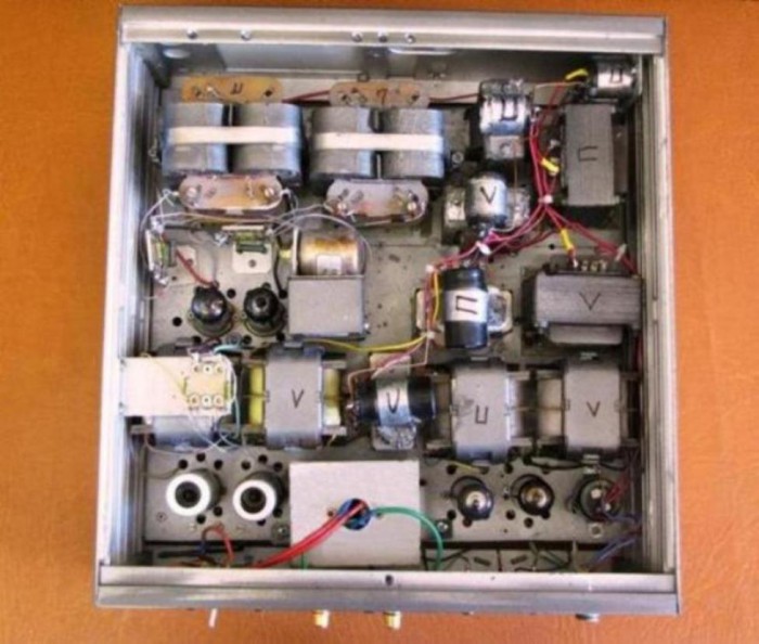

Привет всем участникам форума! Следующим по качеству звука был 3-х каскадный корректор. Применение 3 -х каскадов
позволило создать низкоомный тракт и в связи с этим позволило в 10 раз уменьшить самый большой, по номиналу, резистор в
цепи коррекции, что положительно сказалось на качестве звука. Кроме этого низкоомный тракт значительно снизил чувствительность корректора к наведённым фонам от электромагнитных полей, до такой степени, что позволило не экранировать
цепи коррекции. Звук получился более энергичным и собранным, но эту разницу можно оценить только при непосредственном
сравнении с 2-х каскадным корректором.

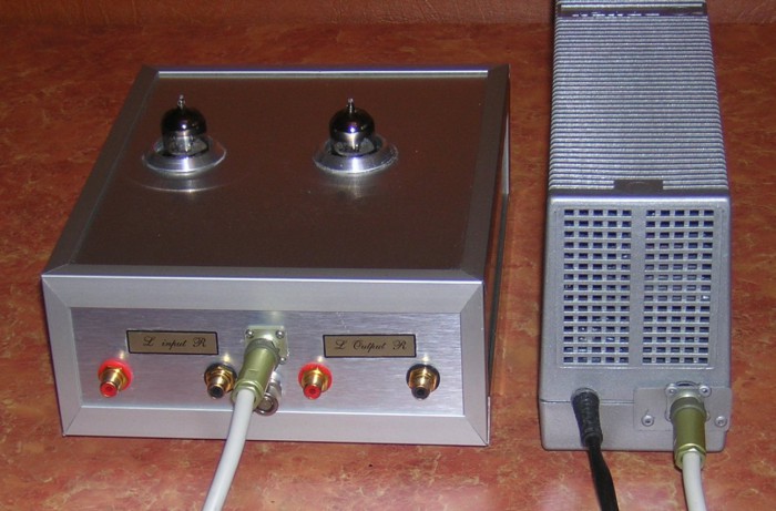

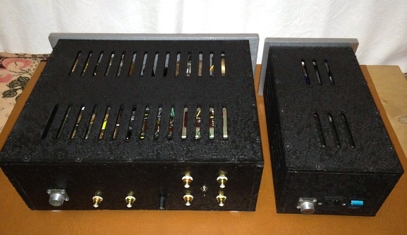

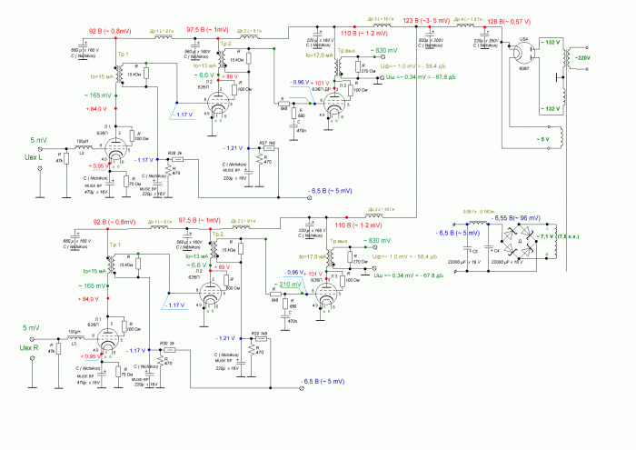

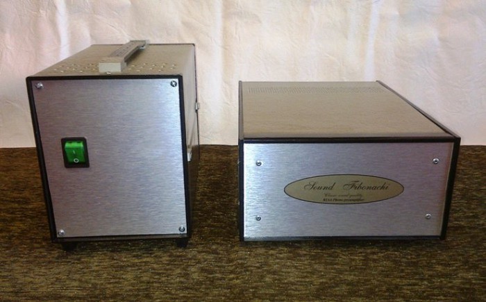

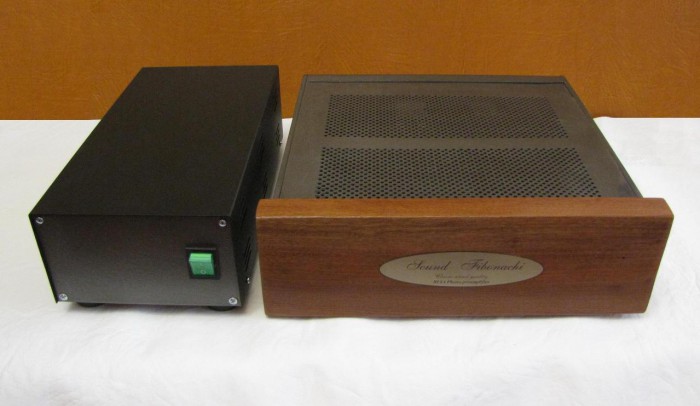

Привет всем, вниманию форума предлагается трёхкаскадный ламповый фонокорректор на трансформаторных каскадах с LR коррекцией. Корректор собран на шести лампах 6Э6П-Е. Собрать такой корректор захотелось, чтобы на практике проверить разницу между RC, LRC и LR коррекцией. В результате получился корректор представленный ниже.
Что касается схемы, то в этом корректоре отсутствует не только разделительный конденсатор после первого каскада, но и конденсаторы в цепях коррекции, что самым положительным образом отразилось на звуке. В цепи катода первой лампы и в цепи смещения второго и третьего каскадов стоят конденсаторы Nichikon Muse B P.
Что касается звука этого корректора, то он гораздо лучше звука корректоров с RC коррекцией и немного лучше корректора с LRC коррекцией. Конкретно отличие от LRC коррекции состоит в том что LR корректор имеет абсолютно кристально чистый звук и обладает немного большей глубиной и телесностью звуков. Честно говоря, ожидал гораздо большее различие, возможно, это связано с тем, что в LRC коррекции уже есть одна индуктивность, заменяющая резистор самого большого номинала.
Усиление корректора - 44,4 дб ( при 5 мВ на входе на выходе 830 мВ);
Уровень фона - минус 58,4 дб.
Уровень шума - минус 67,8 дб.
Габариты:
- корректора 400 х 290 х 130
- блока питания 174 х 290 х 130
Вес:
- корректора 18 кг
- блока питания 8,5 кг
Фото и схема ниже.

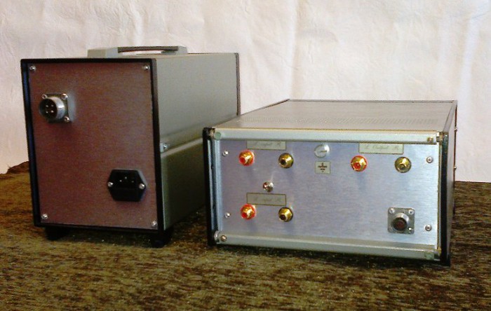

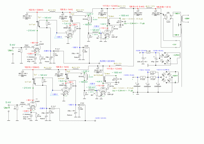

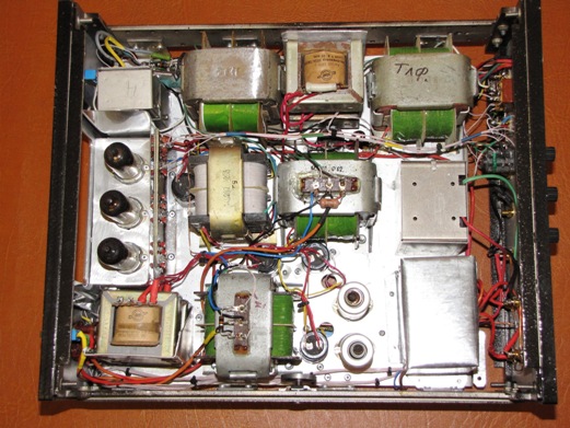

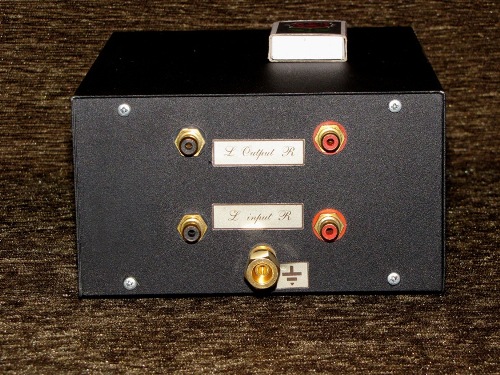

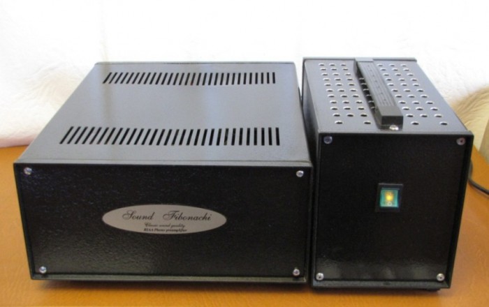

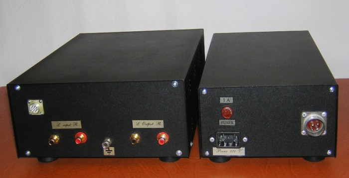

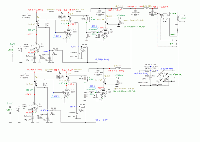

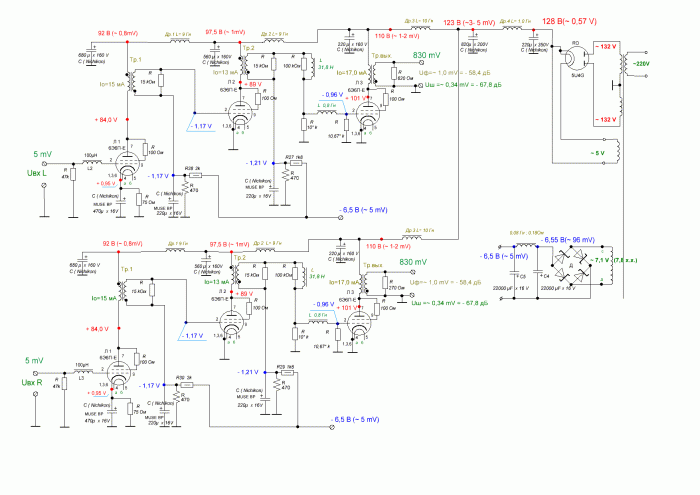

Привет всем обитателям форума ! Вниманию форума предлагается ещё один LR riaa корректор, он собран на шести лампах 6С3П. Собрал его так как хотел услышать звук корректора, собранного на триодах с внутренним сопротивлением 5 кОм. Пришлось изготовить сложные трансформаторы, L первички более 70 Гн.
Самым интересным оказался полученных звук - по энергетике он конечно, самую малость, проиграл предидущему корректору,
однако в звуке появилась некоторая утончённость и изысканность звуков, ярче проявились нюансы тихих звуков.
По степени вовлечения он превзошел предидущий корректор.
В итоге получился корректор со следующими параметрами:
- коэффициент усиления Kус.= 146 раз = 43 дб
(при входном сигнале 5 мВ, на выходе 730 мВ);
- уровень фона Uф = ~ 1 мВ = - 61,6 дб;
- уровень взвешенного шума Uш = ~ 0,36 мВ = - 66,7 дб.
Корректор поехал в Воронеж, возможно там и будет жить.
Надеюсь что скоро появится отзыв о его работе.
Фото и схема ниже.

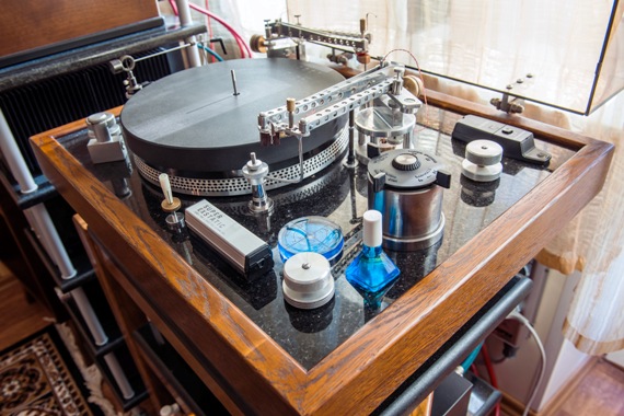

Привет всем обитателям форума ! Теперь определилась судьба корректора из предыдущего сообщения. Новый обладатель
корректора, Евгений, прислал мне на почту отзыв о своих впечатлениях о звуке этого корректора. В связи с дефицитом времени,
он доверил мне разместить свой отзыв, что я и делаю, см. вложение. Он также прислал фото своей системы, в связи с интересом,
который она у меня вызвала, выкладываю фото стола и системы.

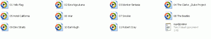

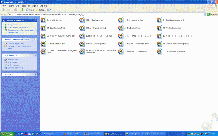

Привет всем обитателям этого форума! Наконец то нашлось время собрать тракт для оцифровки винила. Поэтому появилась
возможность ознакомить всех желающих со звуком фонокорректоров на трансформаторных каскадах. Собранный тракт позволил оцифровать некоторые песни известных исполнителей. Их можно скачать и послушать по ссылке https://yadi.sk/d/fEXiXF1hhif6lQ или https://dropmefiles.com/w66DP
Речь идёт о следующих исполнителях:
01 Dire Straits
02 The Beatles
03 Hotel California.
04 Boney M мелодия
05 The Clarke_Duke
06 Getz Gilbe
07 Subramaniam мелодия
08 Робертино Лорети мелодия
Ссылка на dropmefiles действительна 14 дней.
Оцифровка проводилась на следующем оборудовании:
1.Вертушка Marantz Model 6100;
2.Картридж Denon DL 103;
3.MC трансформаторы https://www.hi-fi.ru/auction/detail/1083442
4.LR Фонокорректор http://www.diyaudio.ru/forum/index.php?topic=4535.60
из сообщения #89;
5.Звуковая карта E-MU 0404;
6.Ноутбук с установленной программмой Sound Forge 10.

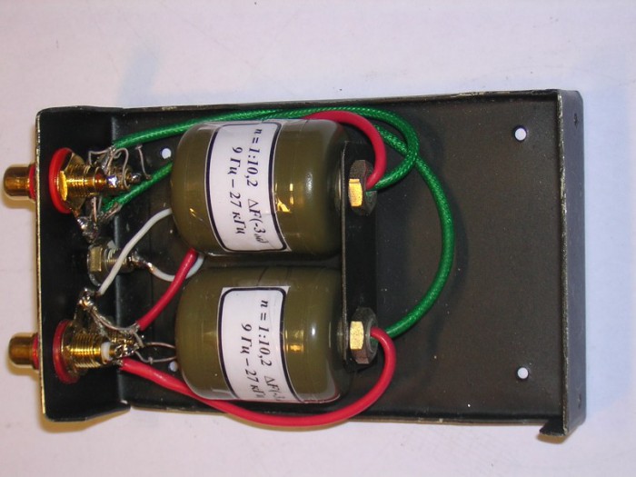

Относительно оцифровок могу сказать, что я категорически против оценки, с их помощью, качества звука фонокорректора. Однако они дают некоторое понимание характера звука, поэтому представляю их для ознакомления.

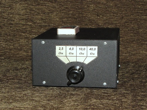

Привет всем обитателям форума, появилось время для доработки своего домашнего LR корректора.
Поставил внутрь МС трансформаторы и переключатель входов ММ и МС.
Кроме этого, изменил схему подачи смещения, в результате чего уровень фона уменьшился на
1,9 дб ( ~ 1,25 раза).
- чувствительность входов ММ – 3,2 мВ; (на выходе 775 мВ)
- чувствительность входов ММ – 0,37 мВ; (на выходе 775 мВ)
- коэффициент усиления Kус.= 240 раз = 47.6 дб
(при входном сигнале 5 мВ, на выходе 1200 мВ);
- уровень фона Uф = ~ 0.8 мВ = - 63,5 дб;
- уровень взвешенного шума Uш = ~ 0,3 мВ = - 72 дб.
Фото и схема прилагается. :D

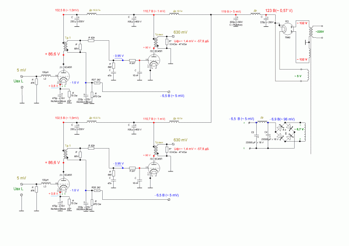

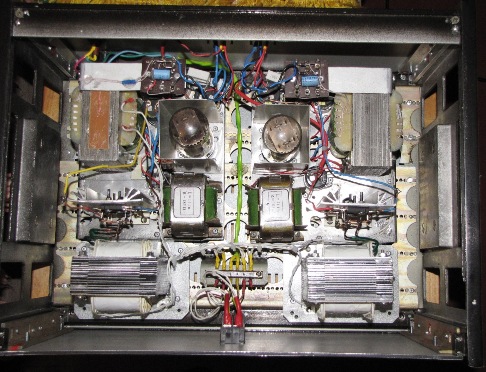

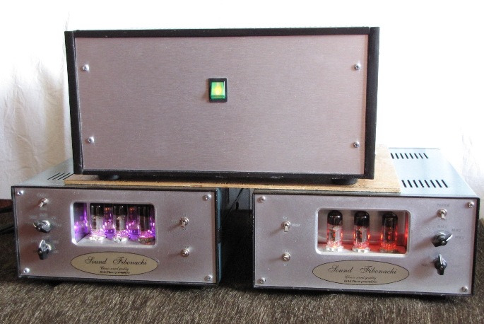

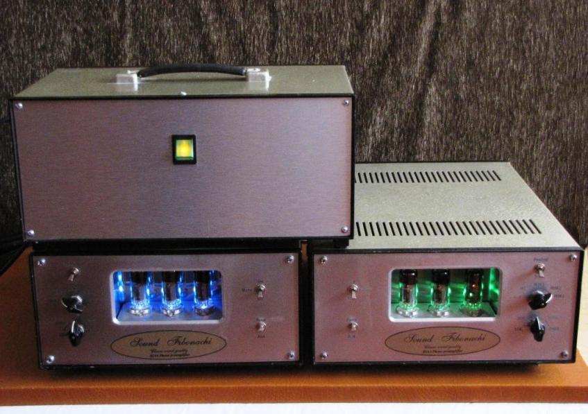

Привет всем обитателям этого форума, год заканчивается, закончен ещё один корректор.
На свет появился корректор с топологией раздельное моно. Корректор собран на лампах 6Э6П-ДР. Он имеет 5 входов ( 3 – ММ, 1- МС и 1- AUX), выбор которых производится коммутатором, собранном на герконовых реле, а также 3 раздельных выхода. Также имеется коммутация входного сопротивления. Корректор имеет два режима работы – триодный или пентодный, которые выбираются отдельным переключателем. Кроме этого имеется отдельный каскад для телефонов с сопротивлением 200 Ом, а также режим Mute. Все звуковые трансформаторы корректора имеют К.П.Д.= 0,8. Подсветку ламп можно отрегулировать любую, с помощью трёх регуляторов на задней панели. Что касается звука, в сравнении моими корректорами, то хотелось бы отметить значительное увеличение пространства и звуковых образов.
Короче, захотелось и себе сделать корректор с топологией раздельное моно.
Технические характеристики фонокорректора:
1.Чувтвительноссть входов ММ – 4,5 мВ (на выходе 775 мВ)
2.Чувтвительноссть входа МС – 0,38 мВ ( на выходе 775 мВ)
3.Чувствительность входа AUX – 260 мВ;
4.Полоса воспроизводимых частот:
- для входов ММ триодный режим (по -3 дб) Δf кГц;– 8 Гц – 23,5 кГц;
- для входов ММ пентодный режим ( по -3 дб) Δf – 30 Гц – 37 кГц;
- для входа МС соответствует входам ММ;
- для канала телефонов со входа AUX (по -3 дб) Δf кГц;– 8 Гц – 21 кГц;
5.Уровень фона минус 63,0 дб ( 0,6 мВ на выходах корректора что
в 1433 раза меньше уровня полезного сигнала);
6.Уровень шума минус 71 дб ( 0,34 мВ на выходах корректора, что
в 4850 раз меньше уровня полезного сигнала).
Фото и функциональная схема в приложенных файлах.
Поздравляю всех с наступающим Новым годом!!!
внешний вид.jpg [ 78.73 КБ | Просмотров: 13953 ]
внешний вид 1.jpg [ 94.8 КБ | Просмотров: 13953 ]
блок питания 1.jpg [ 94.44 КБ | Просмотров: 13953 ]
монтаж a.jpg [ 97.45 КБ | Просмотров: 13953 ]
ММ - МС riaa схема.GIF [ 50.54 КБ | Просмотров: 13953 ]

По этой ссылке https://dropmefiles.com/SFHxD можно послушать оцифровки этого корректора, ссылка действительна 7 дней.
Новый рисунок 1.GIF [ 99.38 КБ | Просмотров: 13652 ]
Непрочитанное сообщениеДобавлено: 02 янв 2020, 16:13
На некоторых записях(в этой уточно услышал Отель Калифорния), как будто разфазировка сигнала в записи на триоде и уровни разные. В пентодном режиме нет такого :?

Привет всем обитателям этого форума. На свет появился ещё один корректор. Жить будет в Астрахани. Корректор собран на 2 лампах 6С45П, 2 лампах 6Ж49П-ДР и 2 лампах 6Э6П-ДР. Корректор ММ с LR коррекцией. На выходе имеются регуляторы уровня (на ПП3-40). Все звуковые трансформаторы корректора имеют К.П.Д.= 0,8. Отличие от предыдущих корректоров в конструкции трансформаторов второго и третьего каскада. Трансформатор второго каскада рассчитан на нагрузку 600 Ом, а трансформатор третьего каскада имеет выход 775 мВ и 1500 мВ. низкоомный выход трансформатора второго каскада обеспечил более низкую чувствительность к внешним магнитным наводкам. Что касается звука, то он стал более плотным и появилось небольшое увеличение пространства и звуковых образов.
- чувствительность входов ММ – 5 мВ (на выходе 1500 мВ);
- коэффициент усиления Kус.= 300 раз = 49.5 дб;
- уровень фона Uф = ~ 1,0 мВ = - 63,5 дб;
- уровень взвешенного шума Uш = ~ 0,3 мВ = - 74 дб.
По этой ссылке https://dropmefiles.com/Z1BcZ можно послушать оцифровки этого корректора. Ссылка действительна 7 дней.
Фото и схема прилагается. Будем надеяться, появится отзыв о его работе.
оцифровки.GIF [ 15.36 КБ | Просмотров: 13270 ]
Схема LR Павел.GIF [ 74.93 КБ | Просмотров: 13270 ]
IMG_1409d.JPG [ 96.8 КБ | Просмотров: 13270 ]
IMG_1414b.jpg [ 93.87 КБ | Просмотров: 13270 ]

Ошибка на принципиальной схеме ,смещение Л2 сейчас ноль вольт...???Надо убрать землю с вторичной обмотки Тр1... :2piv:
Попутана полярность некоторых электролитов в цепях смещения...
Путь важнее цели...
Как же оно работает? :shock:

Ошибка на принципиальной схеме ,смещение Л2 сейчас ноль вольт...???Надо убрать землю с вторичной обмотки Тр1... :2piv:Попутана полярность некоторых электролитов в цепях смещения...
Спасибо что заметили.
Так как показано на этой схеме и так как на оцифровках.
Схема LR Павел.GIF [ 76.5 КБ | Просмотров: 13144 ]
На этой схеме смещение второй лампы засажено на массу.

Здравствуйте МС трансформатор универсальный 1.5 \ 10 \ 40 ОМ можете изготовить?
Могу, дома у меня стоит такой как на фото, на советском пермаллое Ф 20 х 26. Это не убогие пукалки из желудей с пакетом
6 х 6 мм.
DSCN2477a.JPG [ 91.88 КБ | Просмотров: 13140 ]
IMG_0235a.jpg [ 96.27 КБ | Просмотров: 13140 ]
IMG_0238a.jpg [ 95.94 КБ | Просмотров: 13140 ]
Спешу жить, пардон.
Схема LR Павел.GIF [ 76.4 КБ | Просмотров: 13135 ]

Еще поменять анод с катодом всех диодов в мосту накала 8 вольт и будет... :cool:
Путь важнее цели...
Непрочитанное сообщениеДобавлено: 15 мар 2020, 16:14
Откуда: г. Симферополь
Сообщений: 41
Его благодарили: 31
Вот теперь наверно :cool:
Схема LR Павел.GIF [ 76.4 КБ | Просмотров: 13103 ]
