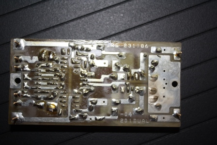

Собственно имеется плата от Меридиана 207-го, промерял напряжение по питанию - 64 вольта переменки, 29 постоянки, в этом ничего не смыслю. Скажите, смогу собрать, может кто даст консультацию, или не мучиться и отдать спецам?
IMG_8090.JPG [ 88.38 КБ | Просмотров: 2485 ]
IMG_8084.JPG [ 84.11 КБ | Просмотров: 2485 ]

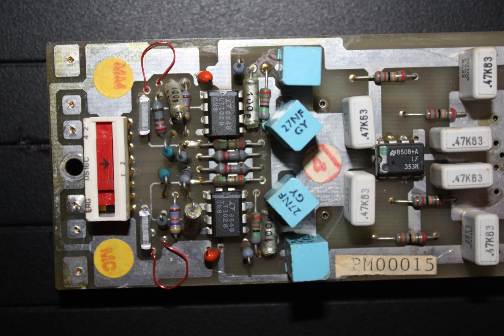

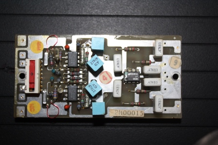

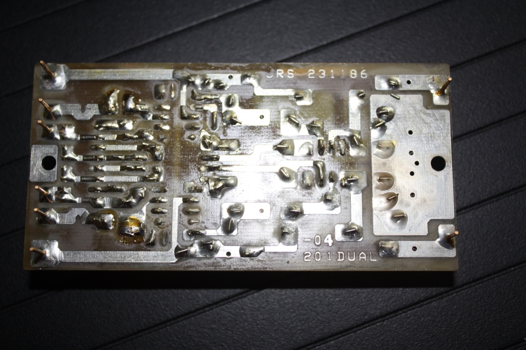

вот
IMG_8091.JPG [ 319.04 КБ | Просмотров: 2435 ]
IMG_8088.JPG [ 299.68 КБ | Просмотров: 2435 ]

В принципе, разобраться не сложно. Но время будет только вечером. Если до этого времени никто не откликнется, я отпишусь, что куда подключать.

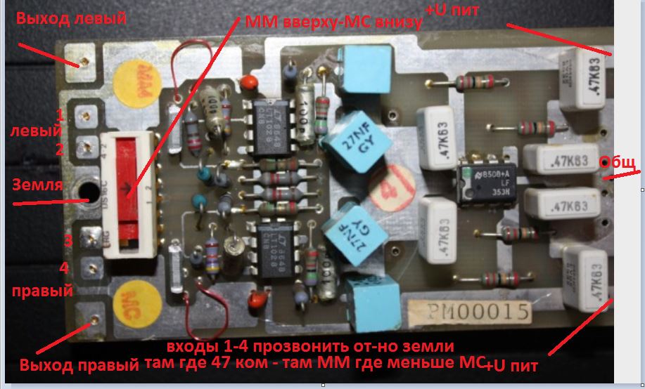

спасибо, я мерил напряжение которое подается на плату (два штырька с оной стороны), дома записано точное
"всё имеет свою цену"
 Заголовок сообщения: Совет по сборке фонокорректора
Непрочитанное сообщениеДобавлено: 05 окт 2017, 12:46
Сообщений: 22457
Слева вход и выход. Справа питание. По питанию надо курить схему устройства из которого плата выдернута
