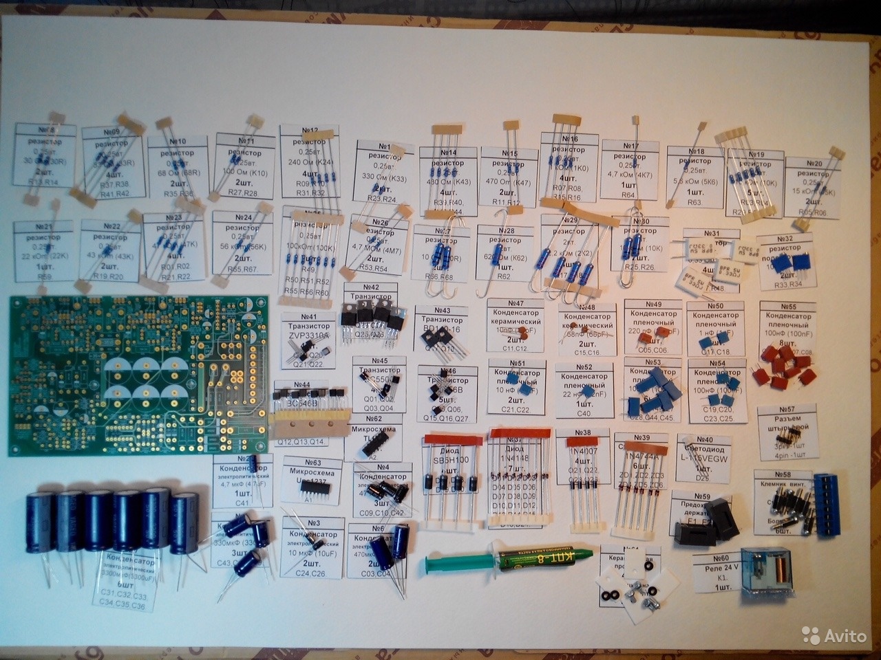

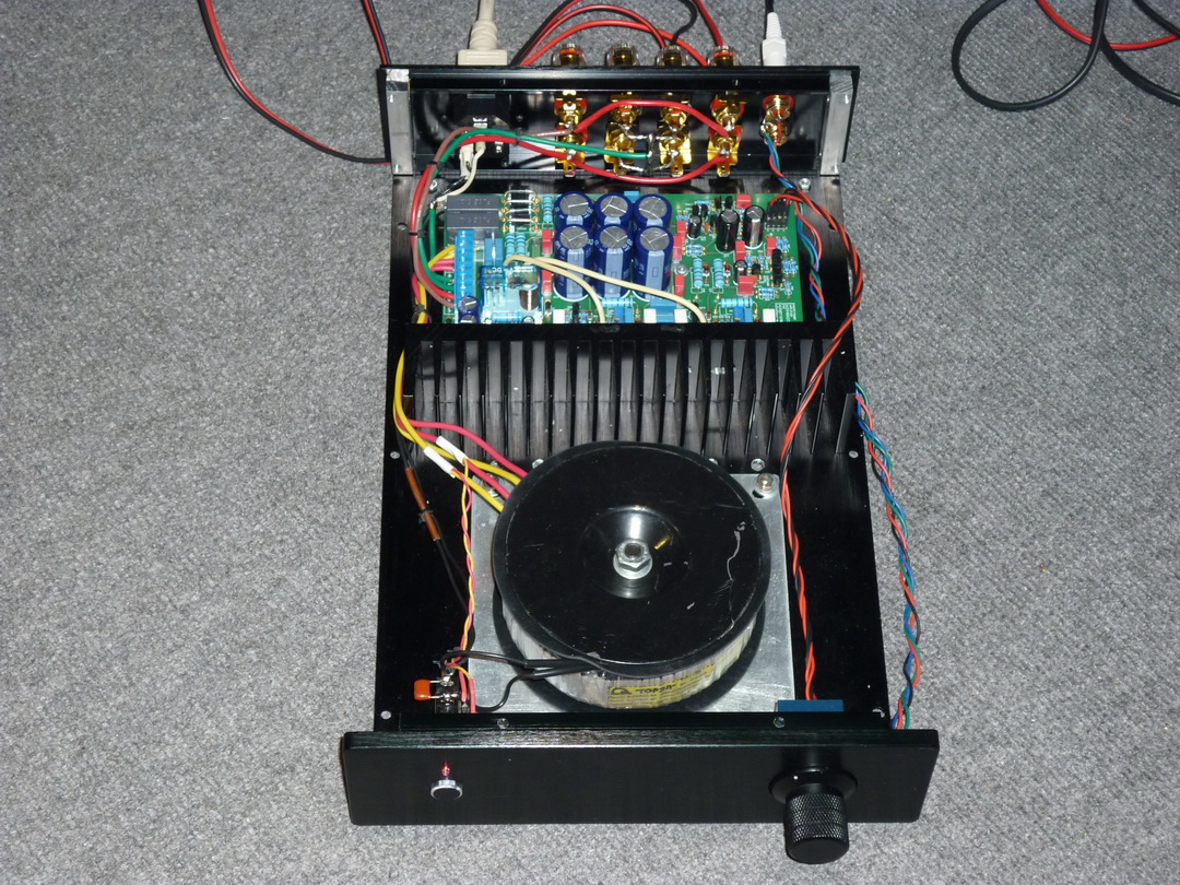

Много слышал, и много читал об этом усилителе. И вот вчера принесли мне коробку с кучей деталек, печатной платой, и вдогонку каркас от корпуса. Попросили всё это дело собрать воедино. В коробке оказался кит усилителя Никитина. Их сейчас много продают. Два дня ушло на сборку. Усилок завёлся сразу, без капризов и истерик в виде возбуда. Ну что могу сказать о звучании этого усилка ? Звучание у него у того, у кого надо звучание! Говоря проще - СУПЕР. В полном смысле этого слова. Очень понравилось. Огонь! Бедный НЧ динамик! Досталось ему по полной. Наверное только усилитель Худа, который в чистом А классе трудится, смог так же потрепать НЧ бедолагу . Честно скажу : впечатлило. После двух часов издевательств с моей стороны на приличной громкости, радиатор ( кстати не большой ) практически холодный. Усилитель Лайкова тоже очень не плох, но всё равно заметно уступает Никитину. Полевички очень в жилу. Надо будет заморочиться с этим усилителем для себя. Вот как то так.

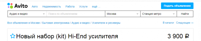

https://m.avito.ru/moskva/audio_i_video/novyy_nabor_kit_hi-end_usilitelya_creek_4330mk2_898036124?

У китайцев подобного полна коробушка, че-то не вериться мне в супер дешевый "хай-энд", как по ссылке. Хотя любой может проверить, деньги невеликие. Мощность для тугой акустики мала, конечно.

по ссылке, таки хай-энд :)
33.PNG [ 19.49 КБ | Просмотров: 5947 ]

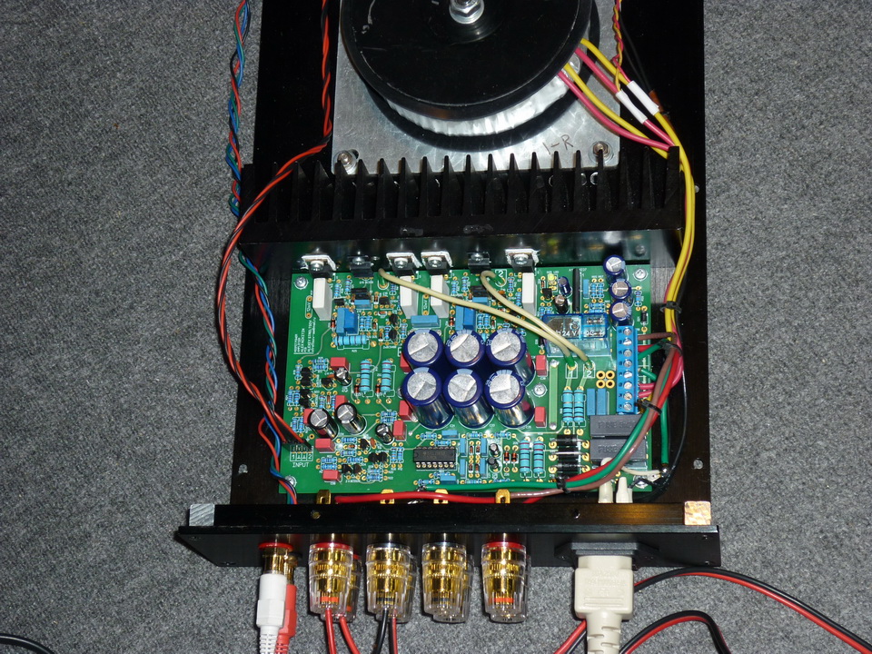

А что за акустика, если НЧ динамик "бедный"? При относительно небольшой мощности и далеко не олимпийских токах? Вообще-то сколько замечал - чем выше класс усилителя по исполнению, тем меньше болтанка НЧ головки у одной и той-же АС и это понятно, почему. Лично против таких наборов ничего не имею, но странно их позиционирование - хай-энд. Потом в лучших традициях китайского diy вход расположен вплотную к АС терминалам в готовом изделии ;) Общая сумма какая получилась за аппарат с учетом вашей сборки, витринная цена?
А если усь инвертирующий ?

Все равно, я бы разнес для себя, если бы делал - сбоку справа от РГ поставил бы или спереди, при такой компоновке корпуса. Интересно глянуть на его выход: что там со спектром гармоник получилось, как меандр себя чувствует, какие искажения на низкой мощности: 0,5 - 1Вт.

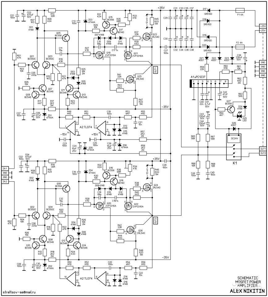

Ребята, усилок этот я сегодня отдал . Сразу скажу, что это никакая не реклама! Мне это не фиг не нужно, если не сказать более жёстко. Ссылок на Авито я не давал. Я инженер, и мне просто было интересно с ним поработать. Опять таки не за спасибо. Приятель мой действительно купил этот кит на Авито. Это чистая правда. Я до этого с этим усилком никогда дела не имел. Теперь отвечу на вопросы. Все комплектующие в усилителе стоят такие же, как и на принципиальной схеме. Усилитель этот я пробовал на АС DIATONE DS - 300. С чем можно сравнить этот усь? Тут трудно сказать однозначно. Мне, например, очень нравится звучание JLH 1969. Считаю его практически эталонным. Но это моё мнение, и я никому его не навязываю. Кому то Худ не нравится. Сколько людей, столько и мнений. В заключении хочу ещё раз сказать, что усилитель этот очень достойный, за совсем небольшие деньги. Во блин, опять реклама получается!
