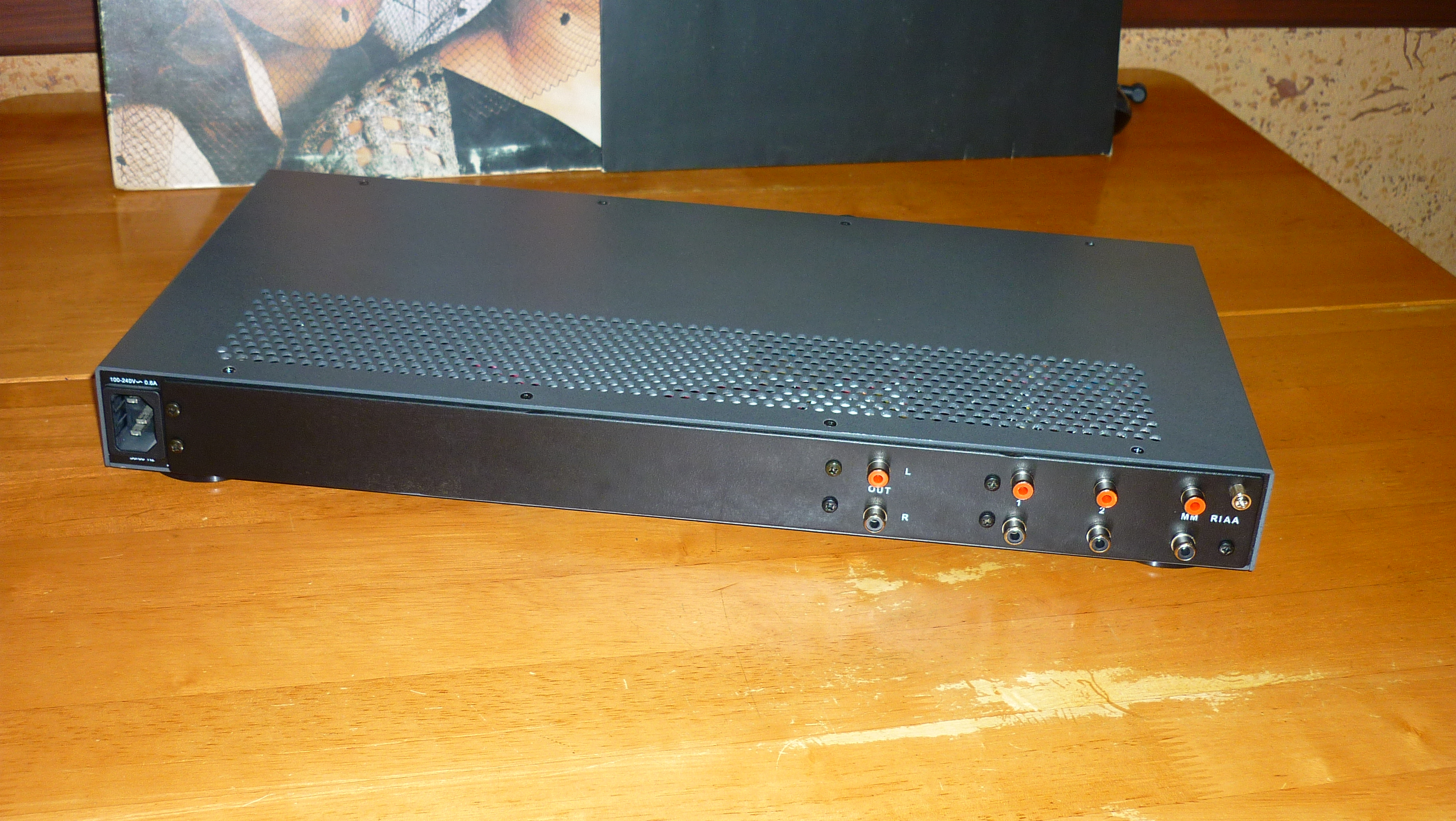

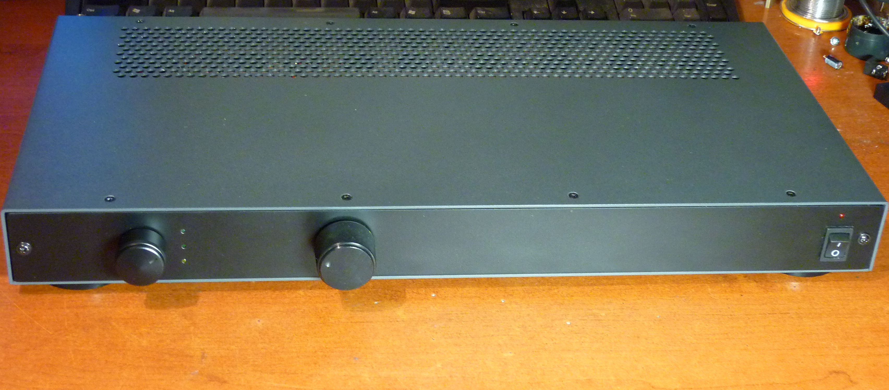

А вот ещё одно моё творение. Это предварительный усилитель, собранный на дискретных элементах. Схемотехника этого усилителя, аналогична схемотехнике Accuphase E-301. Сам же усилителя трудится в А классе ( Мой любимый класс ), и имеет весьма высокие параметры. КНИ % на частоте 20 кГц, при выходном сигнале 3.5 в, при нагрузке - 10 ком - 0.001 %, а уровень шума - 100 дб. К/У усилителя равен 5, что вполне достаточно для согласования с оконечным усилителем. Звук стерильно чистый. Фонокорректор имеет классическую схему. Предназначен для работы с ММ картриджами. В общем и в целом, очень не плохо дополняет усилитель. Каждый узел питается от отдельного стаба.
P1070287.JPG [ 1.39 МБ | Просмотров: 1218 ]
P1070284.JPG [ 3.53 МБ | Просмотров: 1218 ]

Аккуратный корпус :cool:
Непрочитанное сообщениеДобавлено: 16 июл 2017, 20:59
Сообщений: 1668
Его благодарили: 733
Внешний вид - дело не последнее. Как грится :" По одёжке встречают "..... :)
