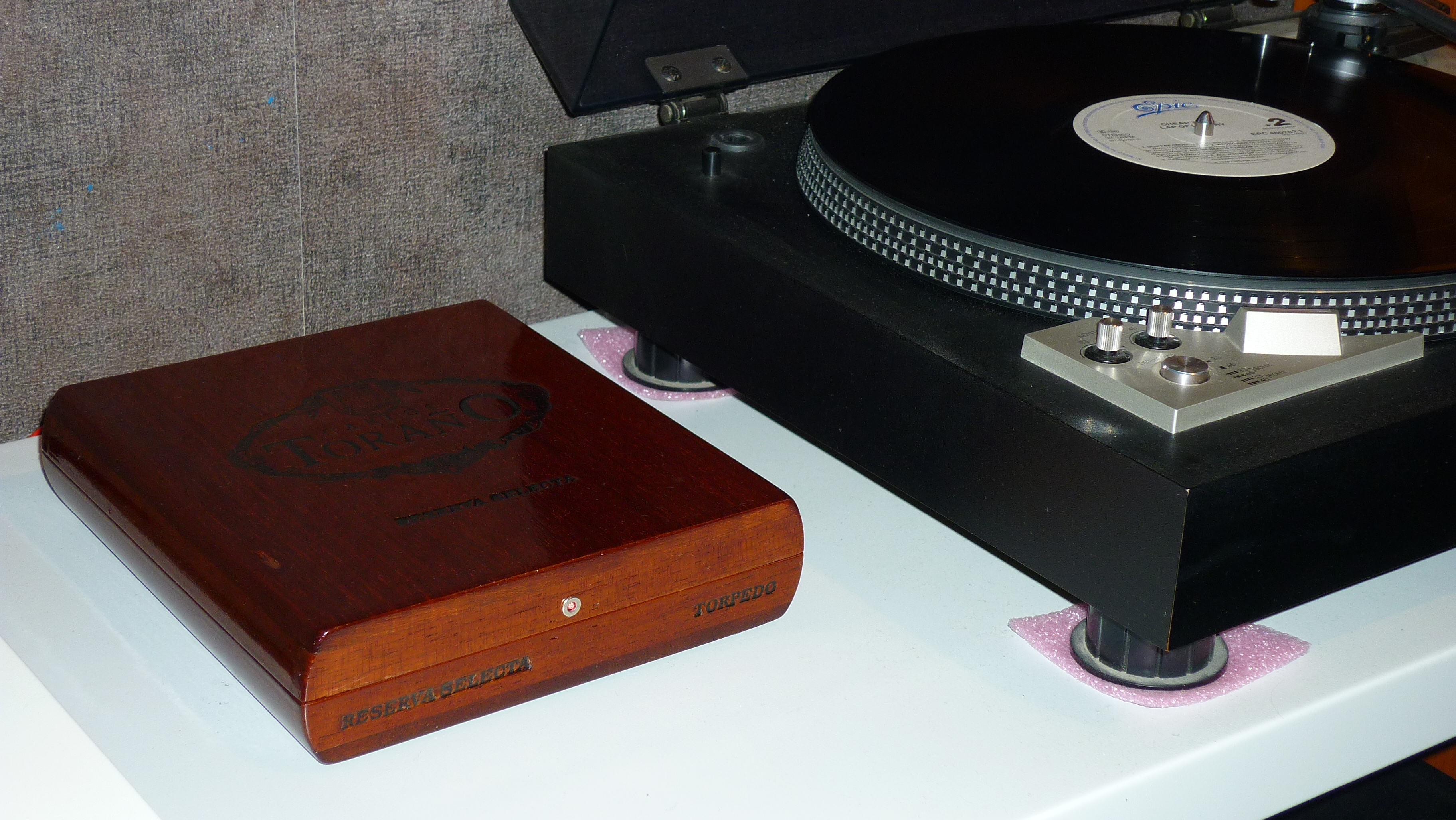

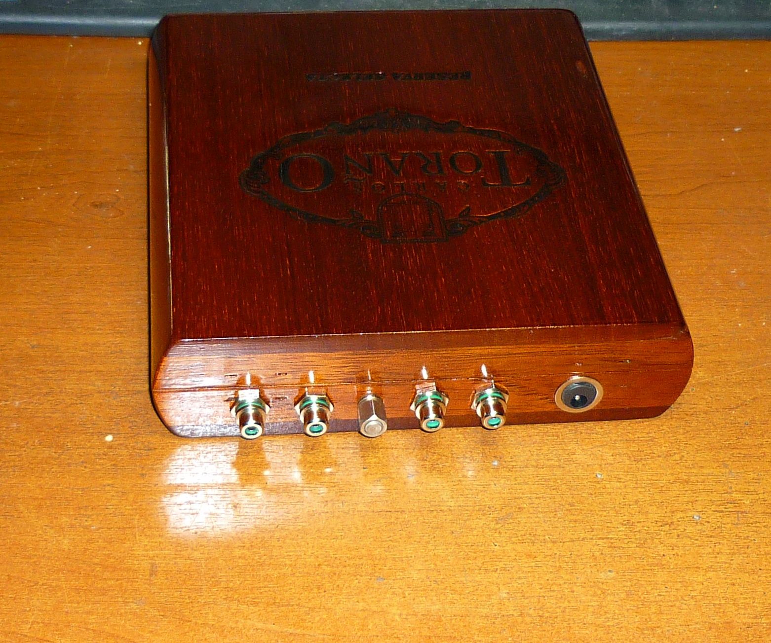

Тема про водочный усилитель Белуга мне понравилась! Чувствуется и фантазия и юмор, и полёт творческой мысли. Я вот тоже удосужился отличиться. Когда то давно я курил. Курил я так же сигары. Вот с тех пор валяется ( валялась ) дома коробка от сигар. Красивая и деревянная! Красное дерево. Когда сын был маленький, он в ней хранил свои сокровища: солдатиков, значки, какие то карточки. Сын вырос, женился, уехал. Коробка опустела, но по прежнему продолжала находится в доме. И вот я на неё наткнулся. Случайно . Вся ободранная, она просилась в мусорное ведро. И я уже был готов сделать этот шаг, но что то меня удержало от него. Мало того что удержало, но ещё это что то поселило в мою голову мысль, о внедрении в эту тару какую нибудь схему. Электронную. Мысль эту я обмозговал, и решил, что корректор там будет как нельзя лучше. Корректор просто напрашивался в эту коробку. На даче привёл её в человеческий вид, ну а дома собрал саму схему. Схема получилась об двух каскадах ( каждый каскад трудится в А классе ), без общей ООС, пассивная межкаскадная коррекция, и выносной блок питания. Вообщем как то так......

Кхе...старики разбойники затейники :D И ведь красиво получилось :cool:
Он ещё и звучит красиво. Быстрый такой, и тихий очень! Стараемся по маненьку......

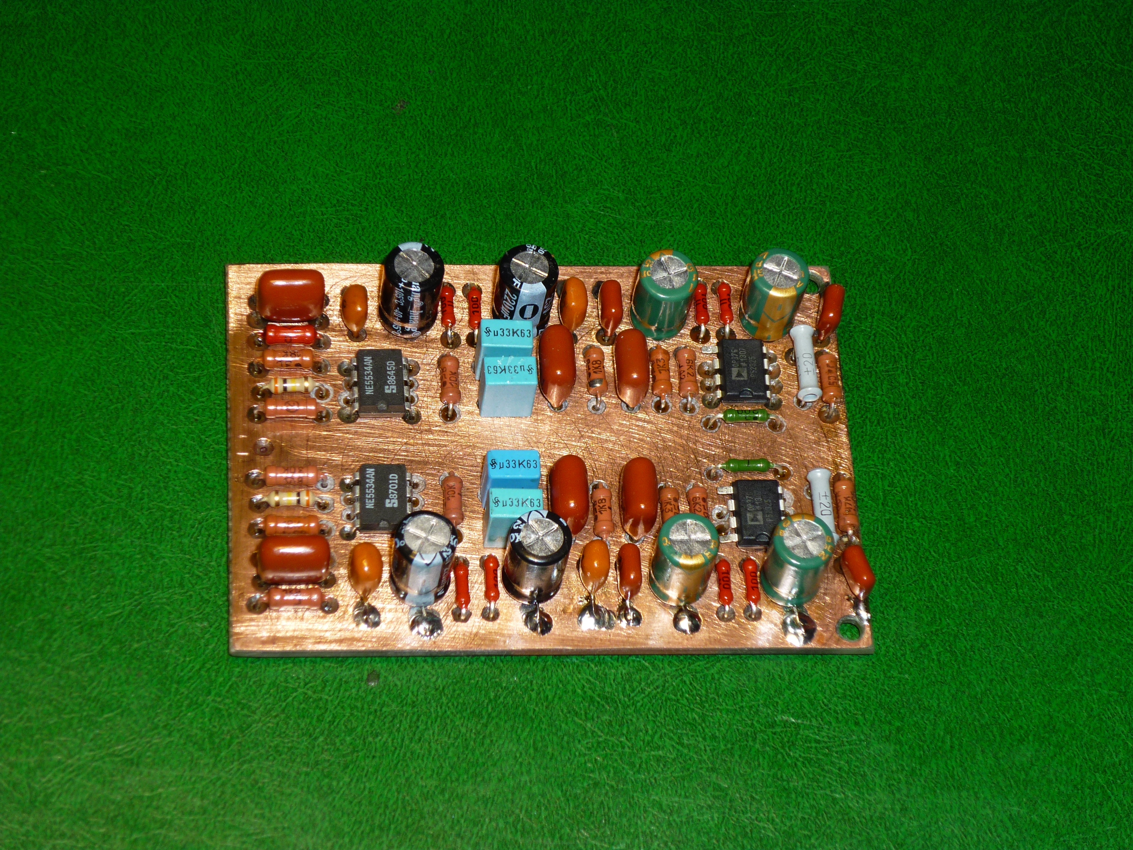

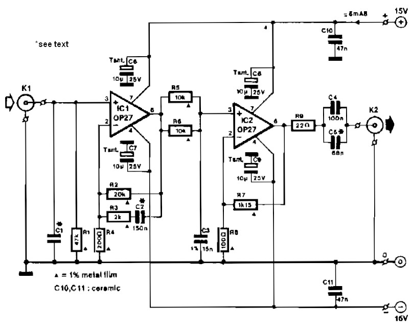

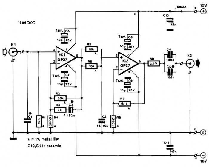

Lamar писал(а):
А можно схему обнародовать?
Вот схема, и фото платы. Схему несколько изменил : выход каждого усилителя я перевёл в А класс. Можно было бы этого и не делать, но я как то тяготею к этому классу. В первом каскаде я использовал ОР 37 , а во втором NE 5534. Но подойдут любые другие быстрые , малошумящие, с хорошей нагрузочной способностей, ОУ. Сейчас таких очень много , и на любой ценник. Схема стабилизатора напряжения должна быть с максимально низкими пульсациями. Это очень важно! Монтаж платы двухсторонний. Верхний полигон используется как силовая земля.

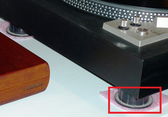

Ножки серебрянкой подкрасить нужно, в цвет панели проигрывателя, с расположенными на ней ручками/кнопками управления... :)

Плагиат .
Мусье шлангер упаковывал в коробки из под сигар свои поделки гда два назад точно .
По поводу отсутствия общей ос . НУ да , ее нет . Она есть в каждом каскаде . Те схемотехника обычная .
Минимальные пульсации ИП - для ОУ это не сильно необходимо .

А в чём смысл так разносить коррекцию . Это ж ничуть не лучше случая с одним ОУ и коррекцией полной в ОС.
И зачем конденсатор на выходе.......
Непрочитанное сообщениеДобавлено: 16 ноя 2017, 13:29
Сообщений: 1618
Его благодарили: 707
ROXI, ну ты же умный мужик, сам знаешь в чём смысл.
Ну, ROXI ! Хорош тебе прикалываться! Зачем на выход ставят кондёр? Что бы дверь открывать. :D
