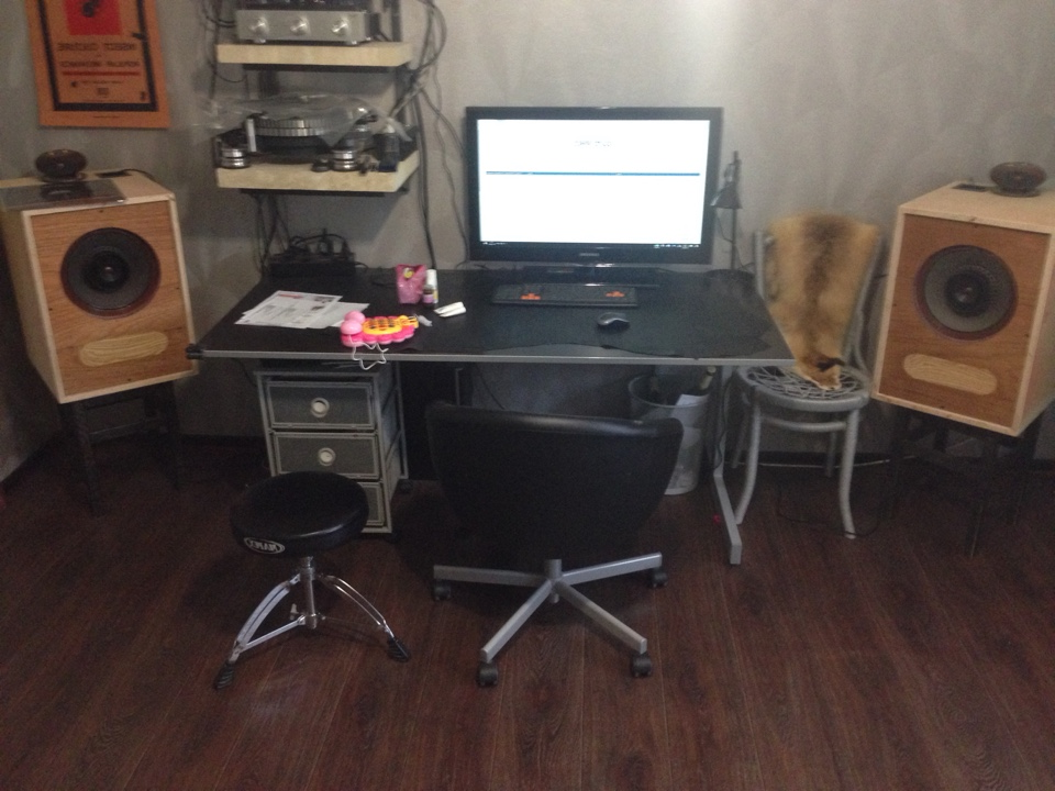

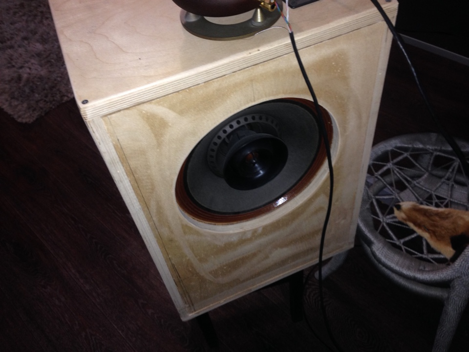

Ну вот пожалуй, удачный вариант звукового оформления для University 312 12".
Идею подсказал Титов Сергей (Казань) и он же одобрил результат.
Герметичные корпуса, разнонаправленные динамики (строго вперед-назад) в противофазе. Очень радует появившийся бас и присущий диполям "широкий" звук.
Ни на что не претендую, может кому пригодится идея.

Пока черновой вариант, без отделки.
Плюс такого оформления в том, что динамики не играют на внутренний объем и вообще объем корпуса практически не важен. Динамики работают как поршень, помогая друг другу. Фактически площади диффузоров при приполярным оформлении складываются, получаем как бы один большой динамик.

Каким образом согласовали две головки, схема подключения, фильтры какого рода. Вообщем поподробней расскажите.

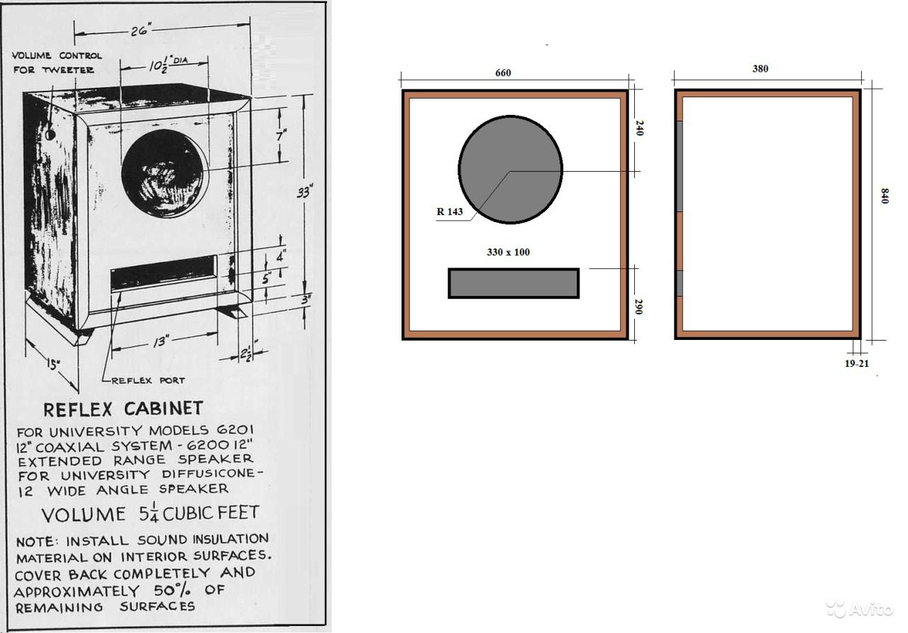

Тогда из каких соображений изготавливались ящики именно такого объема как на Ваших фото? Ведь можно было бы обойтись гораздо меньшими габаритами.

Динамики расположены в герметичном корпусе строго друг напротив друга (спинами), включены параллельно, но в противофазе (плюс одного на минус второго). Получается, что динамики ходят вместе, туда-сюда, как один большой динамик. Поскольку динамики одинаковые, никаких дополнительных согласований нет. Никаких дополнительных фильтров, кроме тех, что есть в самих динамиках, нет. Оба динамика играют всю полосу. 8 ом примерно. Супертвиттер подключен в одной фазе с передним динамиком. Самый смак, если динамики поставить не у стены, а почти в центре комнаты по разные стороны от слушателя - сцена получается очень глубокая и широкая. Довольно забавный эксперимент и я почти доволен результатом. жаль что эти динамики не все играют, на сложных жанрах немного в кашу все валят. Короче, звук 60-х, как он есть. Зато эти динамики очень живо и естественно играют вокал.

Ящики сделаны из того что было. Можно немного уменьшить корпус, но не хотелось делать куб, все таки, интуитивно избегал равных сторон, тем более, что так привычнее выглядит. Вообще была идея взять трубу и попробовать вставить динамики с двух сторон, интересен результат.

хотя, я наверное не прав, что размеры ящика не влияют, бас все таки каким то образом формируется за счет внутреннего объема, даже в диполях. В данном случае, внутренний объем примерно равен тому, что рекомендован в схемах на этот динамик.

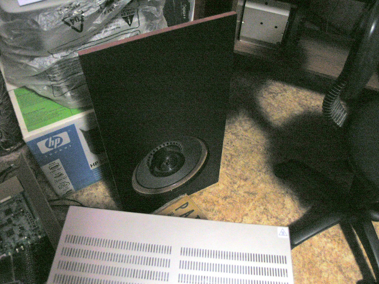

Это с вашими усилителями,эти динамики в кашу всё валят.А с нашими усилителями играют всё подряд.Исключения не делают.Причём практически безо всякого акустического оформления.Я несколько не доверчиво отношусь к установке этих прекрасных динамиков в закрытый ящик.Всё же эти динамики проектировались и всегда работали в открытой акустической системе.Ну или в ящике ,имеющим фазоинвертор, равный площади диффузора этого динамика.Вот наше фото, этого динамика, который у нас играет ВСЁ!

Это пожалуй так.Но Эрик Клептон у нас как раз является тестовым материалом для проверки работы усилителя-его играет на УРА! И Этта Джеймс поёт блюзы будь здоров.А у неё шайка -ещё та.Бас там прекрасный .. Забыл добавить Littel axe играет потрясающе.

Первоначальное оформление было задумано разработчиками большего обьема .

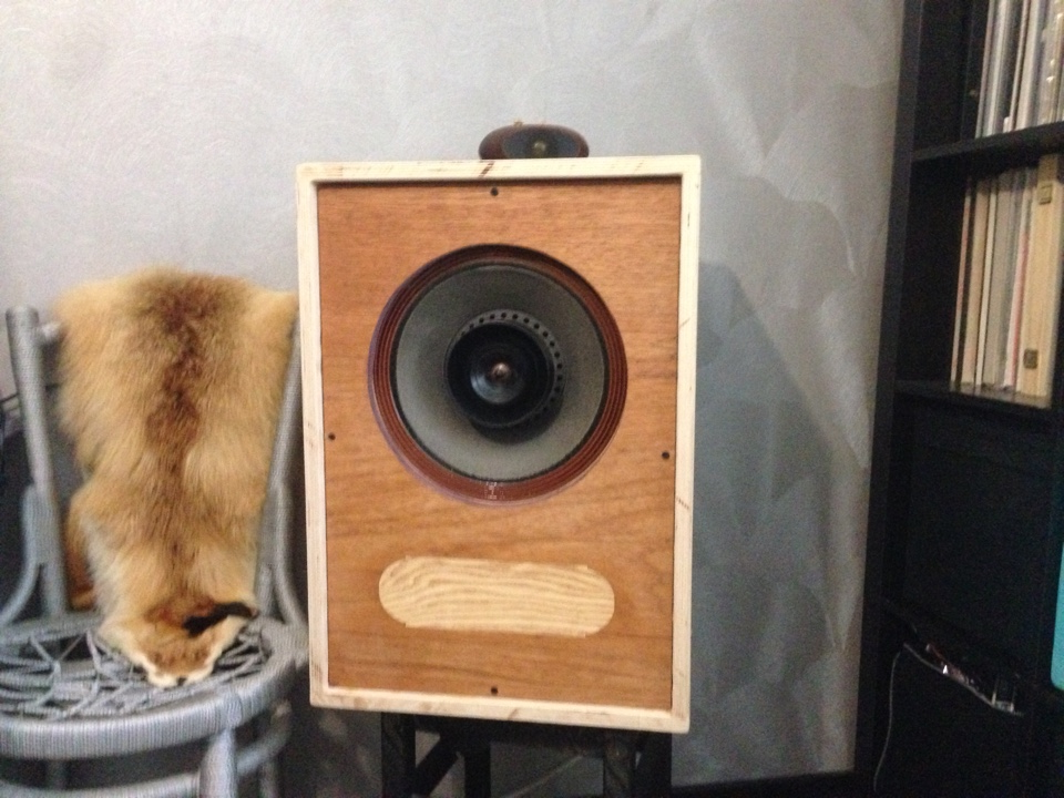

Не сильно то это похоже на поршни,на жестком тканевом подвесе динамик.
