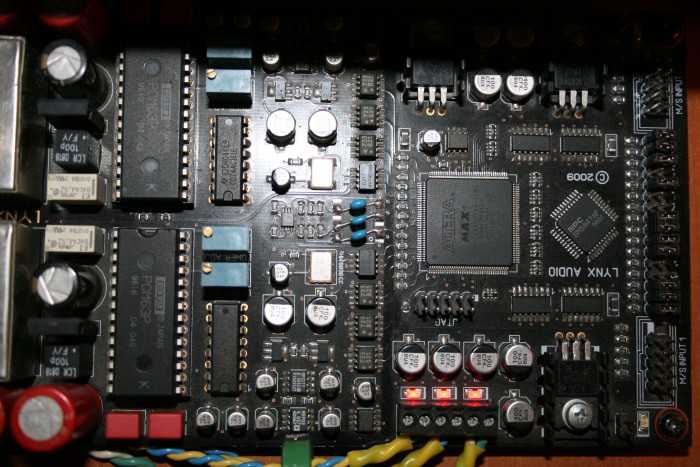

Третьего дня как продал товарищу свою любимую игрушку - полностью законченную ЦАПу - Lynx-D35 (на известных мультибитах Analog Devices 1862N практичеки в максимальной реализации).
Товарищ год выпрашивал и всё таки заполучил. Вчера он звонили и сегодня восторженно - доволен как удав 8-) Это факт, а не реклама разработчику, впрочем в ней я думаю он и не нуждается.
А я остался без верного друга-расшифровщика звуковой материи в этом безумном цифровом мире.. служил он мне 3 года верой и правдой.
Погоревал конечно, не без того, но по горькой не пошёл, а достал из тумбочки подзапылившуюся плату, и не менее куртую игрушку Lynx-D44 но с выходом кординально др концепции,
и что отлично с оригинальными стабилизаторами питания.
http://www.lynxaudio.net/app/download/8 ... 1449089387
Надо сказать это не просто плата, а авторский экземпляр именно тот что на фото в статье.
Им же собранный, отстроенный и обмеренный по многочисленным методикам. Сами установленные мс ЦАП легенда мультибитного преобразования Burr Brown PCM63P грейд "K"
были отобраны Дмитрием по линейности и идентичности из более чем сотни оригинальных экземпляров.
Пришло время запихать в МАКЕТНЫЙ корпус. Там ещё предстоит масса экспериментов и много работа. Немного подумав откопал я в чулане тяжёлый десктопный ящик от х86 ПК Compaq. 20 с небольшим лет назад у меня был в нём крутёший ПК: Pentium-133 c огромным по тем временам объёмом памяти 64MB SIMM. Стояло 2 винта и на них жили 3 ситемы: FreeBSD троечка, OS/2 и NT3,51. Была поднята своя BBS на домашней тел. линии через мопед USRobotics и много др интересного.
Но это дела давно менувших дней и чистой воды лирика, а сейчас запилил я туда ЦАПу за ночер с развитой системой питания и даже уже запустил c пол оборота по i2s и с синхронизацией источника от прецезионных College в самом ЦАПе. Сейчас ещё ламповый хвост не приделан, временно подцеплен на AUX Pioneera с-21 самыми простыми low noise микрофонным кабелемными огрызками 30см. Звучит очень интересно :sluh: Очень аналогово и cовершенно иначе d35.
Это вступление, далее будет подключение к x86 по i2s, сама программно-аппаратная платформа для любимой музыки, исключительно лампадно-транспорматорный хвост ЦАПы и наверняка что-нибудь ещё. Спрашивайте, пинайте, готов ко всему ;)

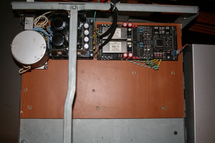

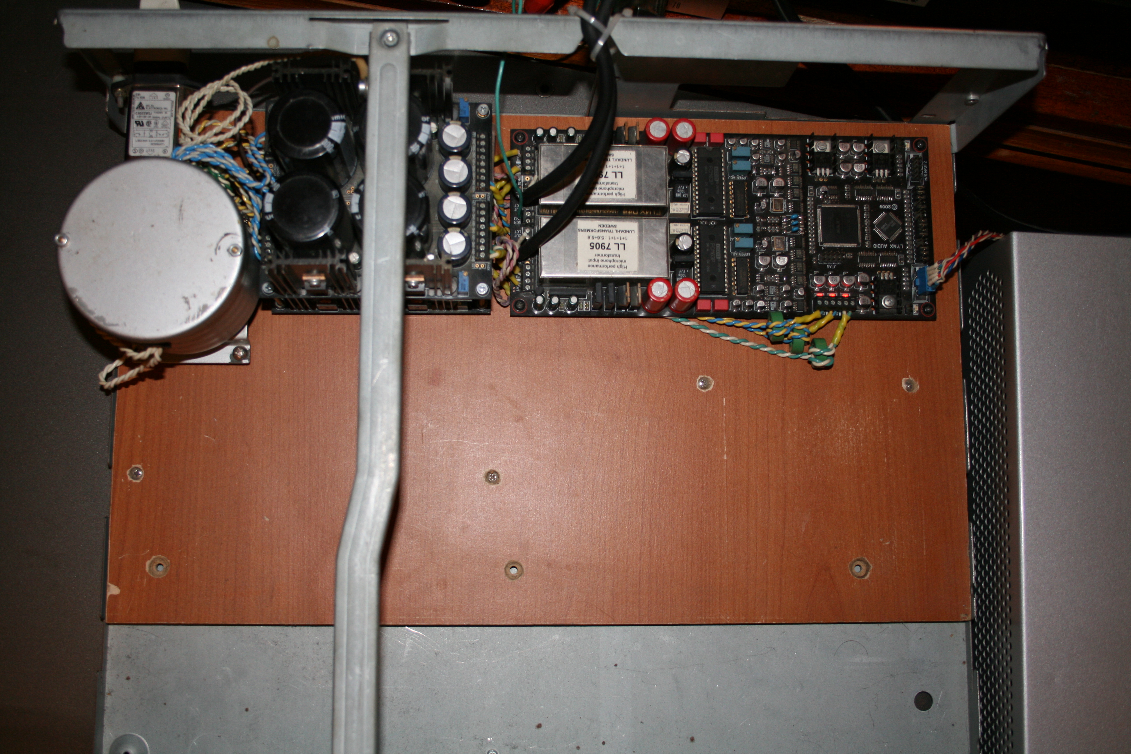

Начну с питания:
то что справа в цилиндричеком перамлоевом корпусе - два тороидальных трансика. С экранами после первичек. Работают на очень низкой индукции. Между ними тоже проложен пермалоевый экран и посажен на землю. Токи ХХ 2,3 и 2,2mA. Разумеется совершенно бесшумны :roll:
1 транс под аналоговую часть - 6 обмоток и соотвественно 4 стаба питания на 337 NEC-ах. 2 обмотки по 12v свободны. Возможно задействую под мосфетные стабы смещения ламп вых буфера. Если надумаю последний ставить окончательно в одном корпусе.
2 транс под цифровую часть - 5 обмоток и пока подключено тоже только 4 стаба на тех же NEC-ах. 3 выхода стабов используются для питания цифровой части цапа. 1 Свободный у меня в резерве под плату согаласования. Будет или LVDS или rs475, а быть может Аднакой разживусь, пока не решил.. И одна свободная обмотка скорей всего под стаб сервисного питалова (реле коммутации разные, идикация и тп.)
Все послестабовые кондёры Panasonic FC 1500uF. Поствыпримительные в каждом канале стобов аналоговой части Panasonic 10 000uF, цифровой Jamicon 10 000uF

Печатная плата ЦАПы 4х слойная трассировка педантично грамотная. Покрытие техническое золото, чёрный лак.
Платы стабов 2х слойные.
На входе ЦАПы как можно видеть ЦФ NPC SM5847AF режимы загрузки данных в 63ии реализованы Алтеровской ПЛИСой EPM3256ATC144-10.
Данный ЦФ (в отличии от SM5842) позволяет принимать данные до 192KHz@24bit. Вся сетка частот перекрывается двумя набортными College 16,9344MHz и 18,432MHz и в режиме удвоения 33,8688MHz и 36,864MHz соответственно.
Сейчас завёл kernel stream в Tango Linux. Поставил знаменитый The Wall. Звук не реально живой, наполненный и эмоциональный. Мне почему-то напоминает звучание хорошей копии мастера на 38 скорости на отстроенном Технаре 1500. Всё очень точно, спроецировано и аккуратно в тоже время :roll: И это без всяких ламп в хвосте и с обычного рипа 44,1@16 амерского издания, более чем приятно удивлён :oops:

BOFH, очень интересный ЦАП получается. Хочу уточнить, приёмник принимает данные до 192KHz@24bit, сам ЦАП PCM63P, т.е. все преобразования из 192KHz@24bit в 44,1KHz@16bit делает ПЛИСка?

Да, режимы преобразования реализованы набортной ПЛИС.

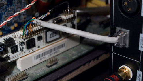

К слову на хайрезе я пока ещё не завёл. Могу только программный ресемплер использовать, что коненчно не есть гуд. Мне интересно именно честные 192KHz@24bit поймать, со старой цапой было не актуально при SM5824 по входу, ну вы сами понимаете :oops: Надо переделывать аппаратную часть т.к. сейчас у меня i2s вытащена тупо из Envy24. Она же от цапа и засинхронизирована. Сама Envy24 эти самые 192KHz@24bit без проблем отдаёт, думаю как правильнее сделать переключение режимов/клоков (кнопки тыкать на цапе каждый раз не очень бы хотелось).
Фото не моя, но всё аналогично, такая же ESI Julia@ разобранная.
Позже свой ПК сфотаю внутри и выложу..
Павел, зачем опускаться до 44.1 кГц - РСМ63 поддерживает 16-ти кратный оверсэмплинг.
Я сам не совсем понял вопрос.. если говорить про оверсэмплинг то у псм63 с его поддержкой разумеется полный порядок и в данной конструкции ф-ционал реализован. Средствами ПЛИС.
Там не так всё просто и на самом деле много всего интересно вшито в ПЛИС оно от части и видно по схеме. Но кода у меня нет, проект закрытый.
Общие же концепции использования ПЛИС авторами общеизвестны: "Основное отличие оригинальных ЦАП Lynx от "клонов" и пиратских копий - в них ПЛИС используется не только для "тупой" передачи коммутации сигналов, поступающих на ЦФ, но и для формирования управляющих последовательностей сигналов ЦАП во временной области таким образом, чтобы с учётом особенностей конкртетного типа в ЦАП, добиться минимального уровня помех в преобразованом сигнале, в том числе с помощью выбора оптимальных временнЫх соотношений сигналов, а так же ряда др способов."
Иными словами в ПЛИС по мимо всего прочего формируется приёмник последовательного порта одного из стандартов, и данные по режиму ЦФ и синхронизации декодируются из принимаемой последовательности.

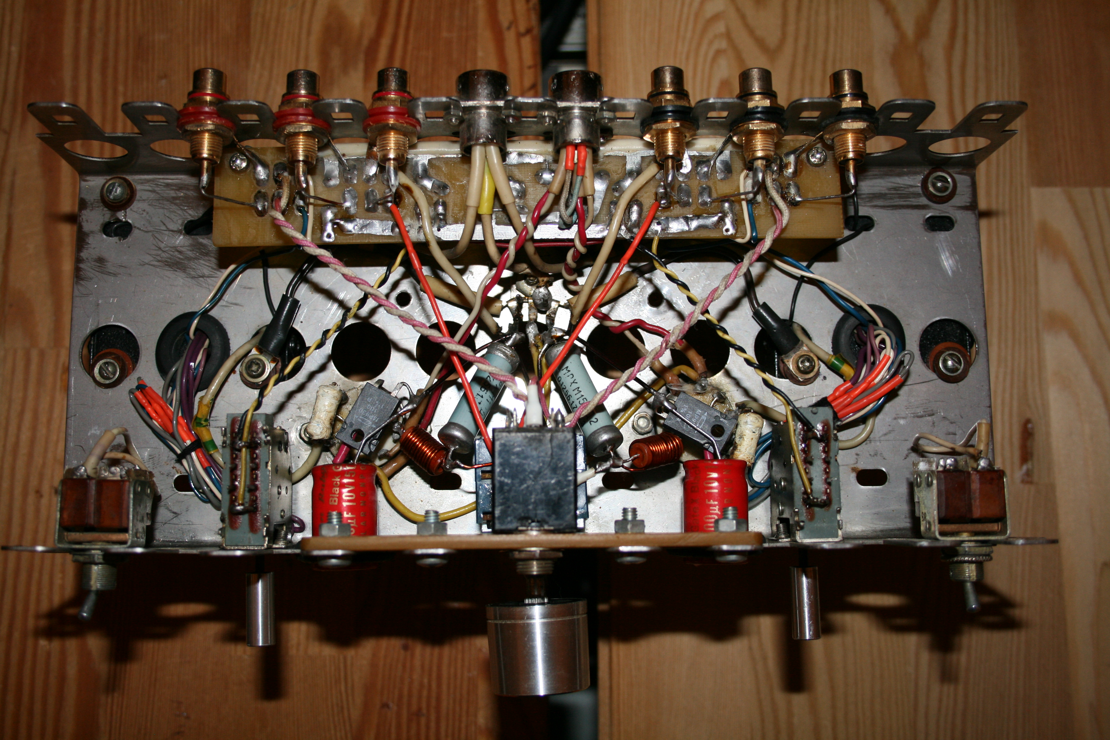

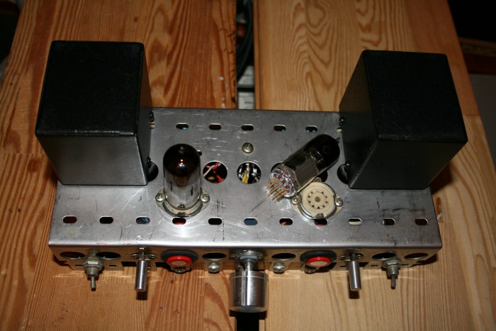

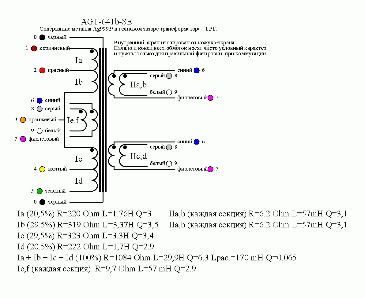

У нас дожди и грозы бушуют, но выходные совсем без дела не проходят. Практически допилил на скорую руку ламповый буфер к ЦАПе. Обычный СЕ, с автосмещением пока. Специально никакой комплектухи ещё не заказывал, собралось из того что было в тумбочке. Это тоже макетка, но на отдельной раме. Не любля я клубки проводов на столе принципиально. Поскольку макетка то не всё ещё продумано как хотелось бы и аккуратно исполнено.
Анодный БП отдельно, накалы стабилизированы, так вышло что для каждой лампы свой стаб. На режимы по пост току вышел сходу, да и нечему там кочевряжиться, схема элементарная, проще некуда:roll: Режим на анодах 216V, анодный ток 36ma (повторюсь триодное включение, вторые сетки через с2-10 100 Ом на анодах).
Каскад трансформаторный, в нагрузке тр. А. Воробьёва AGT-641b-se. Первички последовательно. Вторички сейчас тоже скоммутировал все последовательно в нагрузку. Возле RCA разъёмов платка селектора 2х входов и выход - линейный и наушники (600 Ом у меня Байеры). Реле в селектор поставил малосигнальные Takamisawa, запитаны от отдельного стаба 12В. Их переключалки на морде (один входной, другой выходной).
Лампы 6н6п-дру выбраны не случайно. Из того что имелось в тумбочке был серьёзный отбор. И они кстати подобраны по анодному и S в трёх точках из 15шт.

Пайки не блестят как положено, я знаю. Хотя температура была подобрана, но был вынужден собирать отстойной взвесью плюмбум_фри Radiel Fondam Sn96.5Ag3Cu0.5 Потому что нормальный припой в доме неожиданно закончился :| а под ливнями мотаться в магазины/на работу было лень :comandos:

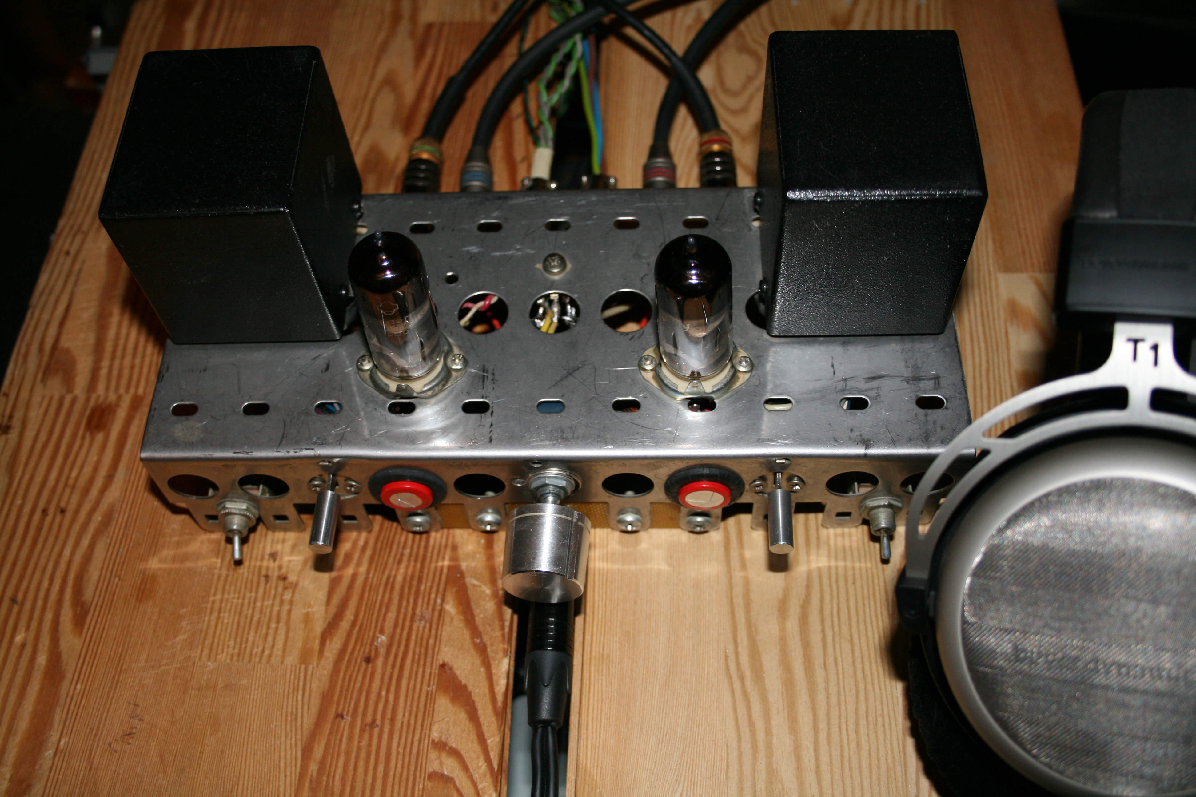

Завёл буфер с выводом на уши. При включении и 10мин прогреве оставался не большой фон. Перевернул вилку первички накального транса и фон ликвидировался полностью. При любом пложени РГ :)
Накал я не "поднимал" за счёт анодного, не хотел, и не люблю я так.. у меня одни концы выходов нак стабов наоборот к общей земле "прижаты".
Выглядит это конечно страшно, но зато поёт весьма душевно :) И там вероятно ещё капаситоры недополяризововались, магнитные домены в давно лежавших трансиках должны форму поднабрать, проводочки и паячки опять же пригреться/подружится по заветам опытных Гуру :D
Хоть и за полночь, пойду я подключать павер_амп на выход :lol:

На вскидку, после пары часов прослушивания это СОВСЕМ другой Цап вырисовывается. Хорошо это или плохо для меня - время покажет. Но это принципиально другая подача. Координально :oops:
Фиджеральд звучит очень.. как бы сказать.. слушаю как первый раз.. сейчас второй час ночи и Цеппелы совершенно по-новому предстали. Вообще никогда их такими не слышал :? Вцелом гитара и вокал партии бесподобны :cool:
Странно что вопросов/критики ни у кого нет. Эх.. вот бы Дима Фланжер не был забанен, получил бы сейчас мнго конструктивчега :roll: и полезных пинков кучу кстати..

А что критиковать? Очень всё грамотно. Я бы всё же накал или от анодного подтянул или не резисторами на землю, а конденсаторами на 0,22 мкФ, например. И ещё, не жалко лампу с таким током анода гонять? Не плохо бы гармоники посмотреть. Я помню, у меня на этих лампах, минимальные получались при 23..27 мА, т.е. близко к заявленному номинальному току. Частотка правда расширялась, при увеличении тока, но она и так была почти до 100 кГц с завалом в 1,5 дБ.

Спасибо Павел на добром слове :)
Накалы можно конечно приподнять вольт на 20-30, но фона нет итак. Сейчас они не через резисторы на земле, а условно "земляные" концы мосфетных стабов сидят на общей земли (в общей точке) буфера. А резисторы у меня только во всех сетках и катодах. Да из-за этой не симметрии появляется слабый фон если вилку первички нак. тарнса в розетке перевернуть.
Лампу, а чего её жалеть? Для неё этот ток семечки. у неё Imaх катода-70ma, Imaх анода 55ma + Imax второй сетки ещё 14maх.
По макс мощности я тоже в статике не превышаю (по справочнику там 8,3W + около 2W сетка). Ua на крыше превышение да есть, но 216V её точно не прострелит. Я когда их отбирал из своих 15шт до 280V подниамал после суточного прогрева и ни одна не пострадала. Да и ни какая-нибудь редкоземельная, если когда и подсядет поменять не проблема.
Вообще с током тут дело такое, у этих трансов зазор выставлен на рабочий ток 30-35ma, те. при нём максимум индуктивности.
И я когда-то давно игрался с режимами её сестры 6э5п в драйвере много крутил ручку ЛАТОРа в цепи первички анодного транса, чего-то там мерил, случшал так и этак.
В итоге остановился на режиме ещё хардкорнее что-то около 230@40. C год наверное работали, и ничего с их эмиссией не было пока не разобрал поделку. А в памяти осталось как звучание более основательное что ли :oops:
Замеры я пока не делал. Где-то был файлик екселевский с чужими замерами гармоник 6э5п в разных режимах и по-моему для разных Ra. (вечером его найду дома на ПК).
По хорошему конечно спектры бы посмотреть не мешало.
До 100kHz с завлом в 1,5dB этоу вас вероятно не с трансом в аноде было?

Меня конечно смущает очень высокое активное первички этих трансов, но в целом буфер звучит и ещё как :)
А в целом да, 6э5п считается лампой не долговечной. У неё в тех листе всего 500часов стоит. Не знаю лучше ли дело обстоит у 6э6п-дру..
Пардон, нашёл 6э6п-дру наработка больше или равно 10 000 часов.
Последний раз редактировалось BOFH 20 июн 2016, 12:00, всего редактировалось 2 раз(а).
Да, тоже выхлоп с сидюка делал, с Денона какого-то по моему.
