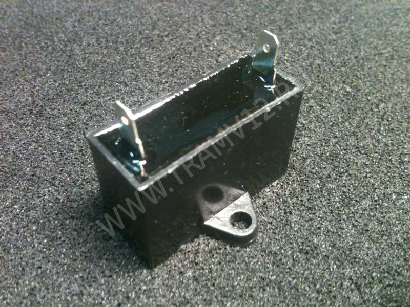

2) К40П-2А, К40У-9. Маловато/ нету нужных номиналов - RIFA/ Epcos etc, самые тупые, "Х2", тока полипропиленовые
ещё есть Ruichi, примерно такие
знакомый мужыг не поленился, расковырял - оч. правильно сделанная весчь. И параноеки хлопали ухами - хвалили.
...а приспичит пафыса - ФТ-3. Но там размеры недецкие
...стоит всё это не 20 копеек, а 10. И прекрастно работает. Не то, что у некоторых.
так это же китай китайский
Китайцы тоже люди. 8-)
Вот такие брал неоднократно, результат :cool:
My__iPhone__Image__0_58.jpg [ 131.37 КБ | Просмотров: 2125 ]

Горыныч
что, в качестве разделительного?
мой внутренний голос говорит, что это будет даунгрейт после к78
