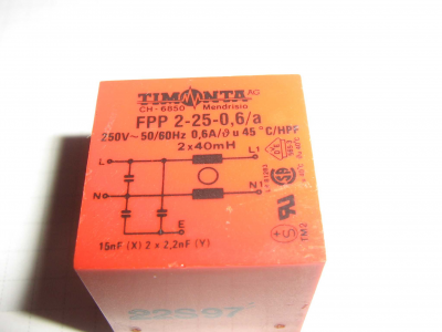

Я всем всем не советую не куда не "заземлять" корпуса аппаратуры и всякие такие фильтра! Не пользоваться такими фильтрами с трехконтактными розетками если есть трех контактные вилки с аппаратуры! Не втыкать в него питание системного блока компа если он есть и питается остальная аудио аппаратура с трехконтактными вилками!
Связано это с тем что фильтр в первую очередь предназначен для работы с нормальной трехпроводной сетью (с раздельными нулем и заземлением). При работе с двухпроводной сетью без выделенной земли его эффективность, конечно же падает, но не до нуля. В этом случае он выполняет функции взаимной развязки по высоким частотам блоков, от него питаемых . Однако он соединяет все корпуса аппаратов между собой и на них попадает напряжение с фильтра делителей ( оно есть во всех фильтрах ) вывод E .
IMG_0048.JPG_thumb.png [ 104.33 КБ | Просмотров: 1551 ]
которое должно присоединятся к нормальной земле .
А ее нет хорошей как правило или вообще нет. Далее становится понятно что хорошего от такого соединения ждать не приходится.

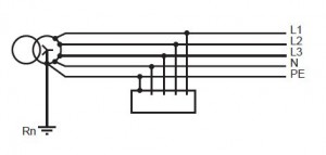

Интересно, если нет заземления TN-S, куда будут сливаться фильтром помехи, пришедшие по нулю и фазе?
TN-S-fill-300x143.jpg [ 7.39 КБ | Просмотров: 1500 ]
