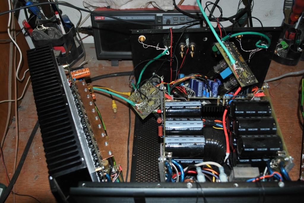

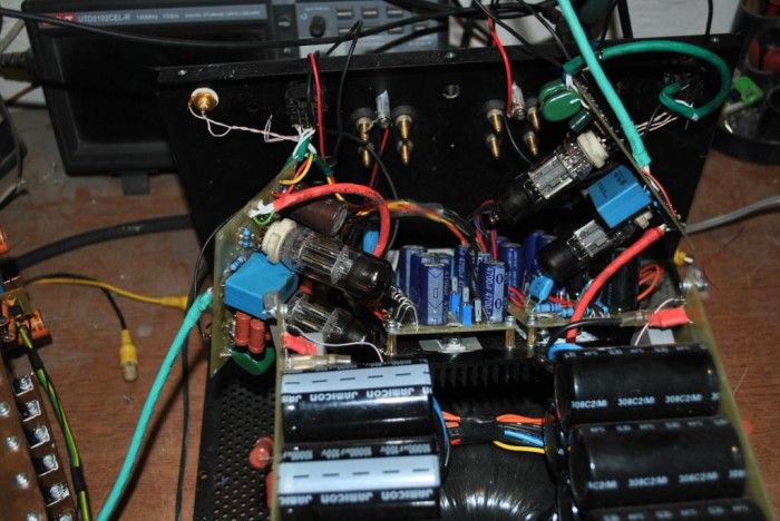

Может кто слушал Adkom5802? Нам он не понравился по звуку, а по материалу даже ничего. От него осталось только транс и корпус, все остальное переделано. Получился новый гибридный усилитель на базе Adkoma 5802. По звуку даже очень, каждый последующий лучше предыдущего.
Скоро понесем на прослушку к Дмитрию, очень уж он хочет сравнить c другими. Если кто еще желает - присоединяйтесь.
JPG 002.jpg [ 134.76 КБ | Просмотров: 3742 ]
Момент настройки.
JPG 008.jpg [ 141.64 КБ | Просмотров: 3742 ]

Ламповую часть на фото видно, а транзисторный выход оставили родной?
Скорее всего выход снова комбинированный полево-биполярный ;)

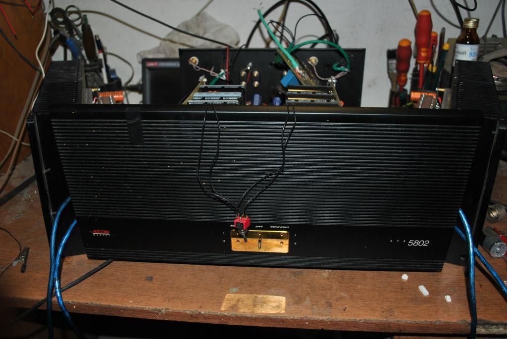

Еще фотография выходного каскада - по 11 биполяров в плече, питание +-80 вольт, можете представить какая мощность . Правда у Adkoma тоже немало на выходе IRF240, но это уже другая история.

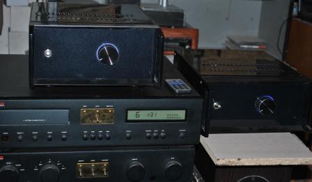

Что интересного в его мутном звуке? Кроме мощности, но мощность не главное.Вот предыдущие наши моноблоки.
2013_12_02_ 015.jpg [ 51.96 КБ | Просмотров: 3470 ]
Не знаю сколько знакомый слушал Adkom, пока не попал к Дмитрию и не послушал ламповичек.А при сравнении Adkoma и наших моноблоков, он понял , что он слушал. А сейчас этот гибридник, без обратной связи , превосходит наши моноблоки по динамике. Так, что разобрали Adkom и сделали то, что надо и не жалеем.

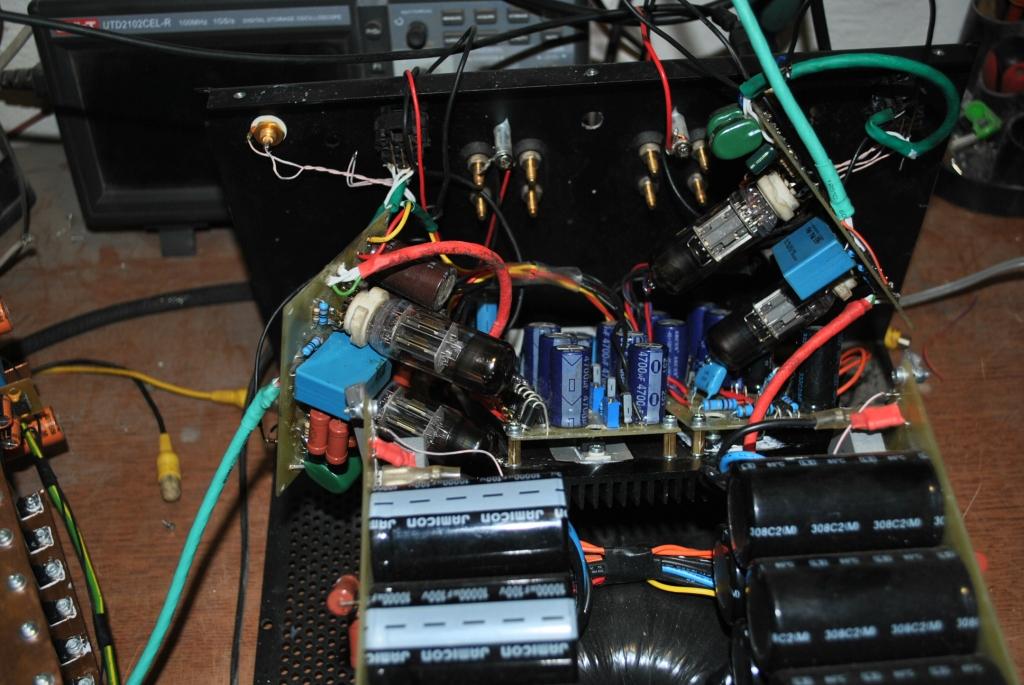

Представить можно, глядя на транс. Это он в центре под емкостями?
А вам какая мощность представляется?

Привет Алексей. Похоже почистили еще вчера вечером, слишком много было неуместной полемики. Вы про мощность, у старого было 450 вт на 4 ома и 350 на 8 ом. При том же блоке питания мощность возможно и осталась прежней, пока не замеряли-графики попозже, а по току в импульсе до 150 ампер, а если смотреть h параметр транзисторов, его линейную часть , то это где-то ампер 50 в нагрузку. Получилось то, что получилось. А стало больше динамики по сравнению с нашими моноблоками, тоже гибридниками без ООС.
Ток в нагрузке зависит от сопротивления этой самой нагрузки. Сомневаюсь что импеданс так сможет упасть. :)
Мощность это второстепенный/третьестепенный параметр. Все равно больше 20 - 30 ватт дома не используется.
Повторюсь в который раз - МГТФ для звука не годится совсем. Поставь обычную моножилу, можно обмоточный провод, в районе 0,6 - 0,8 мм. везде в сигнале, в питании соответственно побольше. Динамика повысится, тональный баланс будет гораздо ровнее....
JPG 002.jpg [ 134.76 КБ | Просмотров: 3259 ]
-выходные провода -синие.
Да, синий цвет для звука в самый раз!
А вот входные не синие и это большое упущение!!!
А что цвет не в тему? Входные как раз серебро, что еще рассказать или будем тоже подкалывать? Видно у нас на форуме языкотворчество на первом месте.
Ну ладно, разжую.....
На фото видно что входные провода от разъемов RCA в плату - МГТФ.
Непрочитанное сообщениеДобавлено: 21 июл 2014, 18:31
Имя: Michael
Сообщений: 434
Его благодарили: 112
Во-первых, это вход RCA, он будет использоваться редко, все время баланс.
Во-вторых найдите мне человека , который услышит разницу в звуке, если между серебряным линейником и
усилителем включить 5 см медного провода?
В третьих, если усилитель так критичен к 5 см " НЕПРАВИЛЬНОГО ПРОВОДА", то его надо разобрать и сделать новый,
чтобы не было всяких возбудов от этого провода. Правильные усилители этих см не видят!
Упс....
Возбуды от провода.....
Правильные усилители....
Завидую таким людям! - нет звука, зато есть правильная аппаратура. :)
