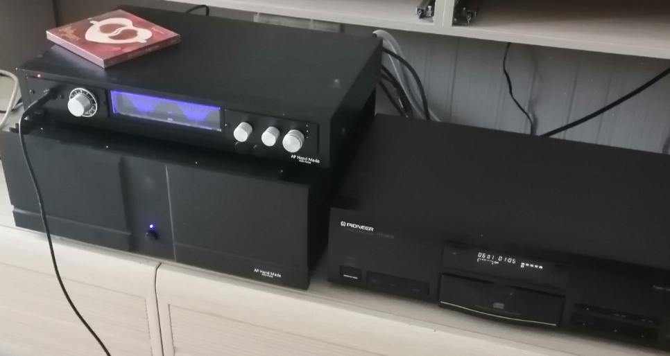

Сегодня закончил очередной проект. Делал для друга. Система будет работать в режиме Би - Ампинг. В качестве нагрузки АС Дали Айкон. Подключение по Би - Ампинг дало отличный результат! Ну, это и вполне ожидаемо. Корпус для мощника брал у Аликов.

А что в потрошках? Так сказать "унутре"?

Предвак я делал в А классе. Собственно это полноценный двухтактный усилитель для наушников. И с него я сделал два регулируемых выхода , на НЧ и на ВЧ, с Г образными фильтрами первого порядка . Индикаторы с Али Экспрессера. Три коммутируемых входа. Драйвер для индикаторов логарифмический, и подключен на линейный вход предварительного усилителя. Показывает реальный входной сигнал, не зависимо от регулятора уровня громкости. Очень удобно. Синяя подсветка не выжигает глаза. Лайтовая. Дистанционное управление одновременно отключает от сети и предвак и конец. Питание всех узлов высокостабилизированное. В конце, на ВЧ канал , я поставил усилитель на LM 3886t. Запитал его от стабилизатора . И это, как позже выяснилось, была хорошая и правильная идея. В тестовом прогоне, усилитель со стабилизированным питанием , звучал более легко , и отличался очень высокой детализацией! На НЧ канал я сделал усилитель Брагина. Отличный и проверенный временем усилитель. На выход поставил сладкую парочку из 5200 и 1943 Тошиба ( оригинал с разбора ), на раскачку 1930 и 5171 Тошиба оригинал. Вообщем, вот так , если коротко. Слушали джаз, рок, диско, и т. д. Звук отличный! Клиент очень доволен. А какая лучшая награда для мастера? А лучшая награда для мастера, это отсутствие жалоб от населения!!!!! ;) Получил заказ на изготовление такого же. Завтра начну……

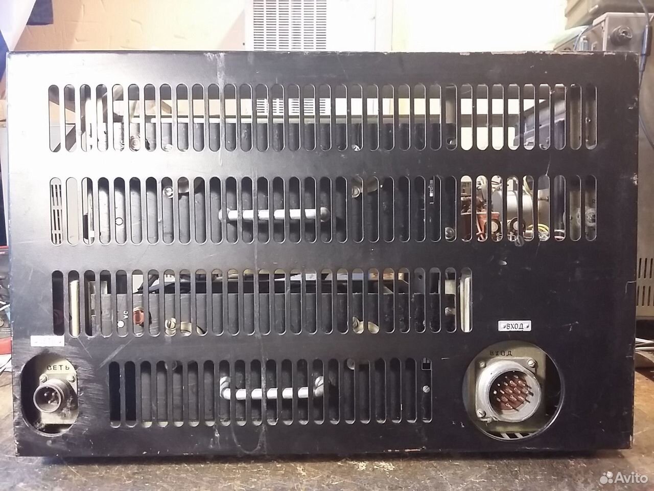

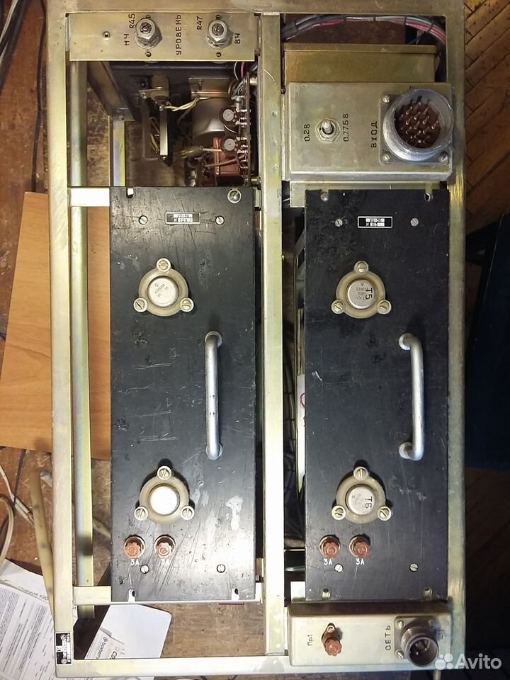

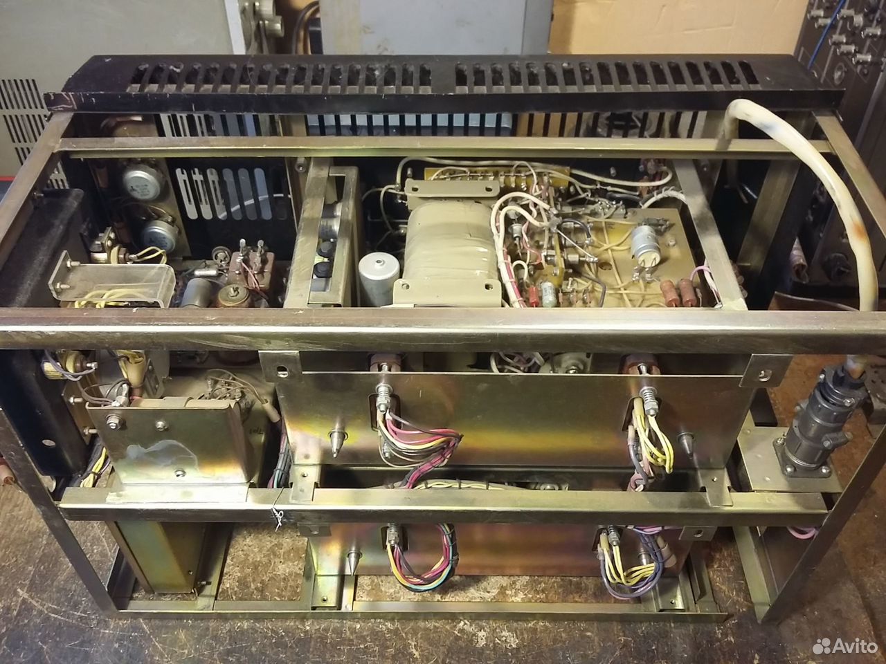

Вот это - все видели?
Это двухполосные усилители от совецких мониторов.
Даже схемы кое-какие есть...

Ну вот у меня их двое - усилителей, а не мониторов. И я мечтаю их продать за мелкие деньги.

13 сентября 2021 такие в сборе ушли за полтинник
https://www.avito.ru/moskva/audio_i_vid ... 2235408578
Что для такого железа в общем, двадцать копеек. Несмотря на то, что это, в общем, ыдевяносто
Инфляцию за 3.5 года (+ проблемы с привозом поношыбы) - подсчитаете?
