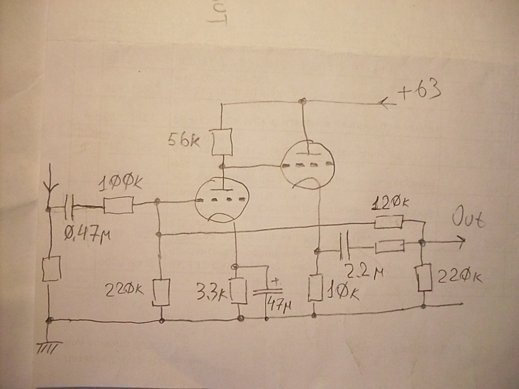

Поканальная регулировка громкости, если на каждый день - именно та вещь, которую потерпевшие через неделю приносят обратно с пожеланием иметь человеческую. Реальные случаи.
Малограмотная фигня - это как раз ритуальная "ниачом" искажалка звука. Вместо
Или у кого-то входное сопротивление 1 килоОм? "Нэ вэрю!"(с)
Но если кому-то всенепременно хочеца глупостей - глупостей делаеца вот так
SDC16002.JPG [ 239.3 КБ | Просмотров: 6345 ]
Хоть тресни - не помню, что это было. 6Н16Б штоле... ваще пофигу. Туда можно совать что попало. Только резистор в катоде первой лампы подобрать так, чтобы на катоде второй было примерно полпитания.
...кстате и питание. Можно +60 и 6Н23 или 24 П, 6Н14П, 6Н16Б или ваще 6Н28Б. Можно +200 и 6Н1 или 3 П. Ваще пофигу. Я туда при указанном питании 6С6Б штоле впендюрил, не помню уже.
Коэффициент усиления примерно 1...1.5. Можно увеличить...
...вообще, танцовать от ламп, которые нашлись в шкафу - полнейшее ламерство. Танцовать надо от задачи. А лампы стоят двадцать копеек.
...но сверхминиатюрные удобнее, сверлить меньше. Им панелек не надо.

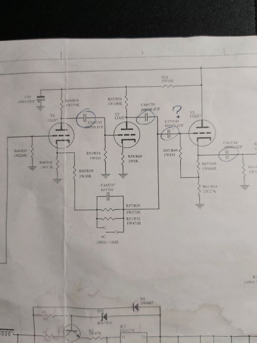

 Заголовок сообщения: Ламповый пред. Посоветуйте схему.
Непрочитанное сообщениеДобавлено: 20 янв 2025, 21:48
Имя: Камиль
Возраст: 77
Откуда: Казань
Сообщений: 386
Его благодарили: 159
Это Triode TRV-4SE. Можно выложить полную схему, с номиналами деталей?
