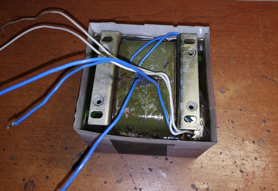

Гудение трансформатора меня дико раздражает. Я думаю, что не только меня. Трансформатор, о котором пойдёт здесь речь, был мною вынут из усилителя наивысшей группы сложности, и такой же цены. Это Одиссей - 002 стерео. Ревел он так, что я по началу даже испугался. Не могу я понять, как же такой ревущий и гудящий транс, можно было вообще ставить куда бы то ни было ! А здесь усилитель высшего класса! Беда..... Ну ладно. Чего зря по клавишам то давить. Из тоненького пластика я сделал саркофаг по размеру транса , углы заклеил малярным скотчем, чтобы было герметично. А После этого я залил всё это хозяйство эпоксидным компаундом. Два дня постоял этот сендвич около батареи. Засох. Теперь, при подаче напряжения на первичную обмотку 220 в, этот приятель молчит как партизан! Вообще не издаёт никаких звуков. Вот теперь я его буду использовать по прямому назначению. :)
Это очень хорошо. Только теперь его придется поменьше нагружать, иначе будет перегреваться.

Ничего, ничего! Нагрузки мы не боимся! Планирую запитать от него усилок на двух LM 3886. Есть у меня собраный. В корпус от Одиссита всё это дело помещу.

Мы немного иначе делали. Смолу разбавляли либо техническим спиртом, либо ацетоном. В первом случае пожиже получалось. После чего уже соединяли с отвердителем. Клей получался довольно жидким. В баночку наливали получившуюся массу и окунали туда транс, как начинало твердеть - доставали, давали лишнему стечь и сушили.

Еще бы ток хх проверить.Первичка на 220. Да и МЛ95 есть в продаже..

Конечно есть в продаже ! Вот только этот пропиточный лак бочками продают. Да и стоит он не дешево. Вот Вы это зачем написали? У меня ведь дома не трансформаторный цех, чтобы закупать этот лак цистернами. А пузырек эпоксидки 280 мл, стоит на Азоне 300 с небольшим рублей. И этого пузырька мне в аккурат хватило, чтобы успокоить трансформатор от Одиссита.
