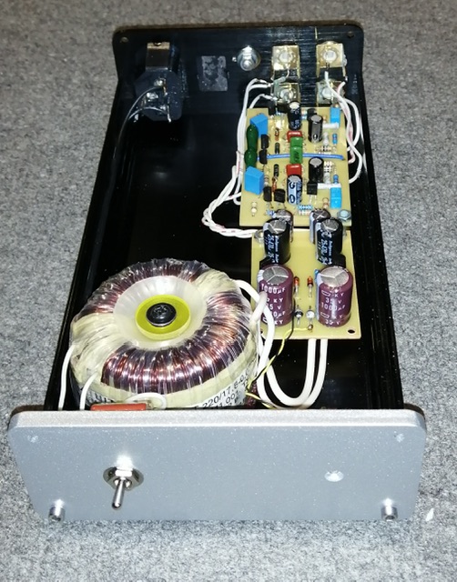

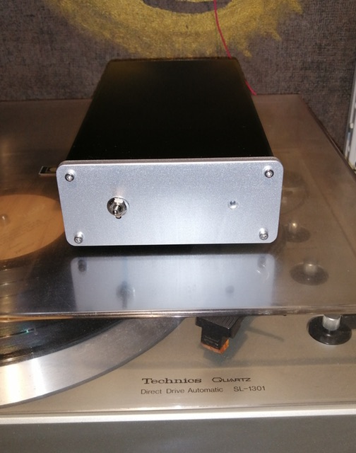

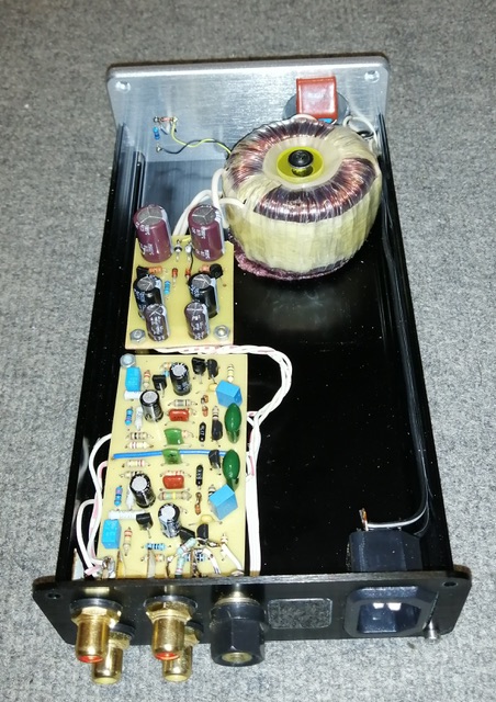

Вчера закончил. Делал под заказ. Схема не новая, и совсем не сложная для повторения. За основу взят корректор на дискрете, от усилителя Revox 750. Я только несколько увеличил напряжение питания, коэффициент усиления, ну и использовал современные транзисторы. Их всего 4 на канал. Выход корректора нагружен генератором стабильного тока. Стабилизатор напряжения выполнен по принципу транзисторного фильтра, с плавным нарастанием напряжения. При включении и выключении корректора, никаких переходных процессов не наблюдается. Вся конструкция , вместе с трансформатором, уместилась в небольшой корпус, купленный у Аликов. Звучит сей девайс очень красиво. И при выходном напряжении около 1 вольта, корректор получился очень тихим.

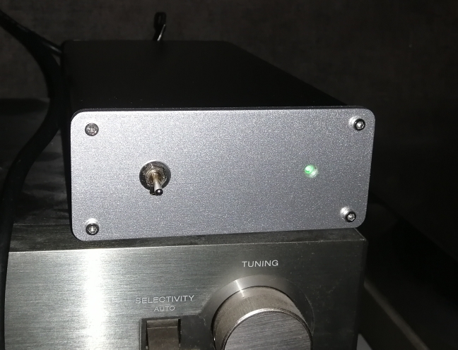

Всё по феншую. Зелененький индикатор вкыл - выкыл!!!! :D

 Заголовок сообщения: RIAA корректор, по мотивам REVOX
Непрочитанное сообщениеДобавлено: 17 ноя 2023, 12:53
Сообщений: 22070
Его благодарили: 6189
Слева, жеж, а не справа :o

Так его же можно и перевернуть! И прошу заметить, что нет ни одного провода в экране. И при этом полнейшая тишина!
