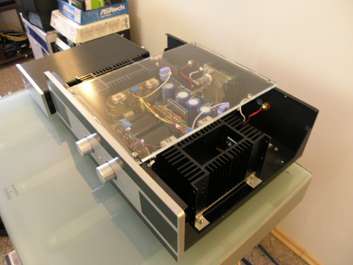

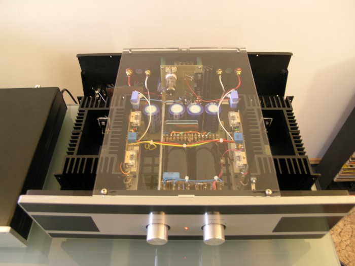

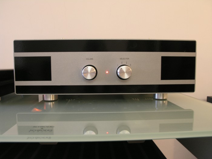

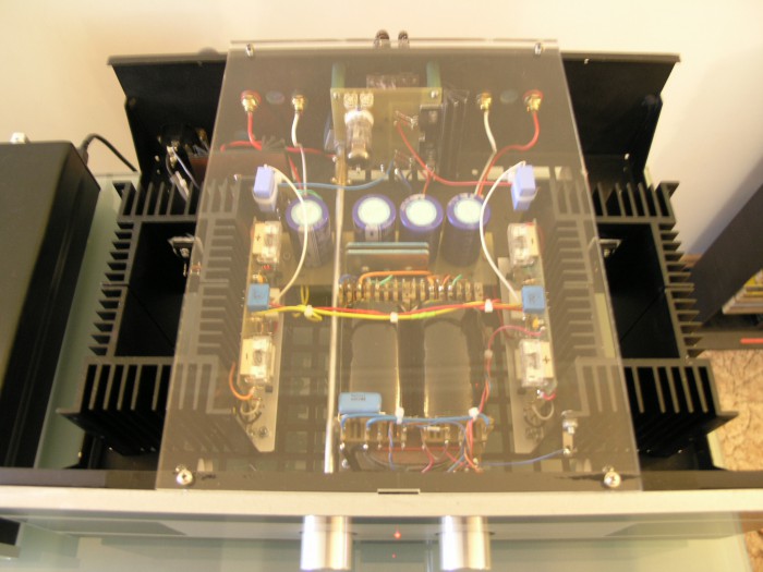

Ну сегодня ,получил от Виктора последний пока, гибридный ус.Двухполярное питание.На выходе ,в каждом плече по одному мощному полевому транзистору. Комбинированный драйвер на одном триоде(одна половина лампы на канал) E88CC Mullard с динамической нагрузкой на высоковольтным полевом транзисторе. два входа RCA с переключением входов сигнальными реле (япония).Входные цепи обвязка серебро (Мундорф) регулятор громкости ALPS. Выходной каскад выдаёт примерно до 30 ватт мощности.Примерно до 15 ватт класс А. Вместо железной крышки решили поставить с верху оргстекло.Весь монтаж видно.Очень красиво и познавательно. Звучит? HI-END.... По другому сказать не могу.Исключительно достоверно и прозрачно.Меня восхищает,не смотря на то, что у меня высококлассных усилителей не мерено. Прекрасный усилитель ,описать нет слов, его звучание.Это надо слышать.
P1012369.JPG [ 521.3 КБ | Просмотров: 2720 ]
P1012363.JPG [ 564.24 КБ | Просмотров: 2720 ]
P1012370.JPG [ 559.94 КБ | Просмотров: 2720 ]
P1012373.JPG [ 530.48 КБ | Просмотров: 2720 ]

Супердизайн. Выглядит реально просто убийственно!
Если бы ВЫ только слышали,а как он звучит? Я Виктору позвонил ,говорю;"Витя не продам.Обалдеть можно от его качества звучания и разрешения.Самому надо такой!" А он смеётся:"Отдай людям.Ещё сделаю" Да сделает? Не так это всё просто.Вроде собирает такой же? А в звуке, чего то не хватает.А у этого просто летит звучание.Очень лёгкое.А бас ,кажется его мало ,сперва.А он всю грудь закладывает.Не могу описать.Слушать надо.Не оторвёшься... Да не зрю за Mullard такие деньги берут.Англия-мать её! http://www.ebay.com/bhp/mullard-e88cc

ОООО.. классный усь.. и внешка красивая!!!
Ну, звук--я думаю то же самое, на высшем уровне!! 8-)
Поздравляю....

дизайн конечно красив и всё таже лаконичность и красота сборки, как картина "маслом"--- но " пылесборник" и вычищать замучаешься, считаю не совсем удачное решение. !!!

Да чего там можно кроме 2-х вариантов ... Или повторитель или с общим истоком..... ;)
Просто интересно глянуть, как проблемку с термостабильностью решили.
Да каскад усиления напряжения посмотреть, вдруг там что-то такое новое накручено..
Интересно, а чем srpp , например не угодил, что с полевиком делали....
Вот интересно , там именно "динамическая нагрузка" ..... :oops:

Поэтому и возникают всегда к тебе вопросы. Вот , например.... транзисторы выходные, судя по-фото,
"вертикалки" , скорее всего 2sk1530 с комплиментом... Как решили проблемку с нестабильностью каскада ?
Если без ОС , там будет плавать 0 на выходе.... Компаратор надо.....
и далее судя по тому что каскад однотакт
???????? Песец ,приплыли...? :lol:
.Он считает ,что гиратор-имеет свои минусы.Например,слишком большая ёмкость.
Бред.
Просто хрено расчитанный может быть во вред.
