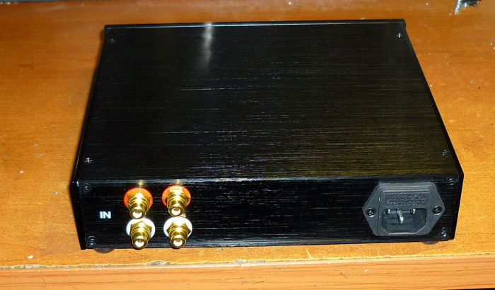

Приветствую всех, и каждого ! Прикупил новый корпус , и внедрил в него двухтактный мощный усилитель для наушников. Для динамических наушников, сделать хороший ушник, особого труда не представляет. А вот для изодинамики , совсем другое дело. А вот для тугой изодинамики - это совсем другое дело. Итак хочу вернуться к усилителю. В качестве нагрузке к моему усилителю, будут рассматриваться наушники SNORRY NM - 1. До этого я не имел с ними дело. Хороший однотактный усилитель, с выходом в А классе, может легко раскачать целую серию HIFIMАN. и ранние SNORRY. Но только не NM - 1. Здесь однотактник не прохиляет. Здесь требования уже другие. Здесь нужен усилитель по мощней, с хорошим КПД. Мне стало интересно, и я его сделал. Тем более, что новый корпус полностью соответствовал моим требованиям , для изготовления этого усилителя. Входной каскад усилителя выполнен на ОУ. Я поставил в плату кроватку для ОУ, и пробовал разные. Усилитель не плохо звучал даже с 4558 ! Но это только в качестве эксперимента. В конечном варианте я остановился на ОР 275. Этот ОУ обладает хорошей нагрузочной способностью, и в общем то очень не плохим звучанием. Хотя маститые аудиофилы этот ОУ не жалуют. Ну, им видней, потому, что они маститые. Выходной каскад полностью симметричный, и сделан на мощных транзисторах Тошиба. Трансформатор питания около 40 вт, с экранирующей обмоткой, как нельзя лучше влез в корпус, и полностью справился с поставленной на него задачей, и оказанным ему доверием! Поскольку усилитель работает в А классе, то все транзисторы расположены на радиаторе, который привинчен к корпусу. Особое внимание, впрочем как и всегда, было уделено стабилизатору напряжения. Питание получилось очень чистое, что в итоге положительно отразилось на таком параметре, как шум - фон. Этого параметра я не услышал в наушниках, как не старался. Теперь позвольте несколько слов о звучании. Звучание в этой связке, мне очень понравилось . Трудно передать словами, но звук просто великолепен! Детальность и динамика свыше всяких похвал. Мощности хватает . Даже при полностью вывернутом регуляторе громкости, я не услышал хрипов и искажений в наушниках. Но зато я услышал свой внутренний голос, который мне сказал : " Ты хочешь оглохнуть ? ". Усилитель, так же, можно использовать и как высококачественный предварительный усилитель. Для этой цели у него есть регулируемый линейный выход. Предварительный усилитель, у которого выход сделан в А классе, совершенно безразличен к входным сопротивлениям последующих каскадов. Я имею в виде оконечный усилитель , с кем возможно он будет сотрудничать. Я пробовал с усилителем VINCENT SV - 238. Совершено ровный и чистейший звук. Предварительный усилитель Parasound 2100, который тоже участвовал в сравнительном тесте, позорно продул .

Можно схемой полюбопытствовать? :oops:

За основу была взята схема усилителя для наушников Lehmann.
