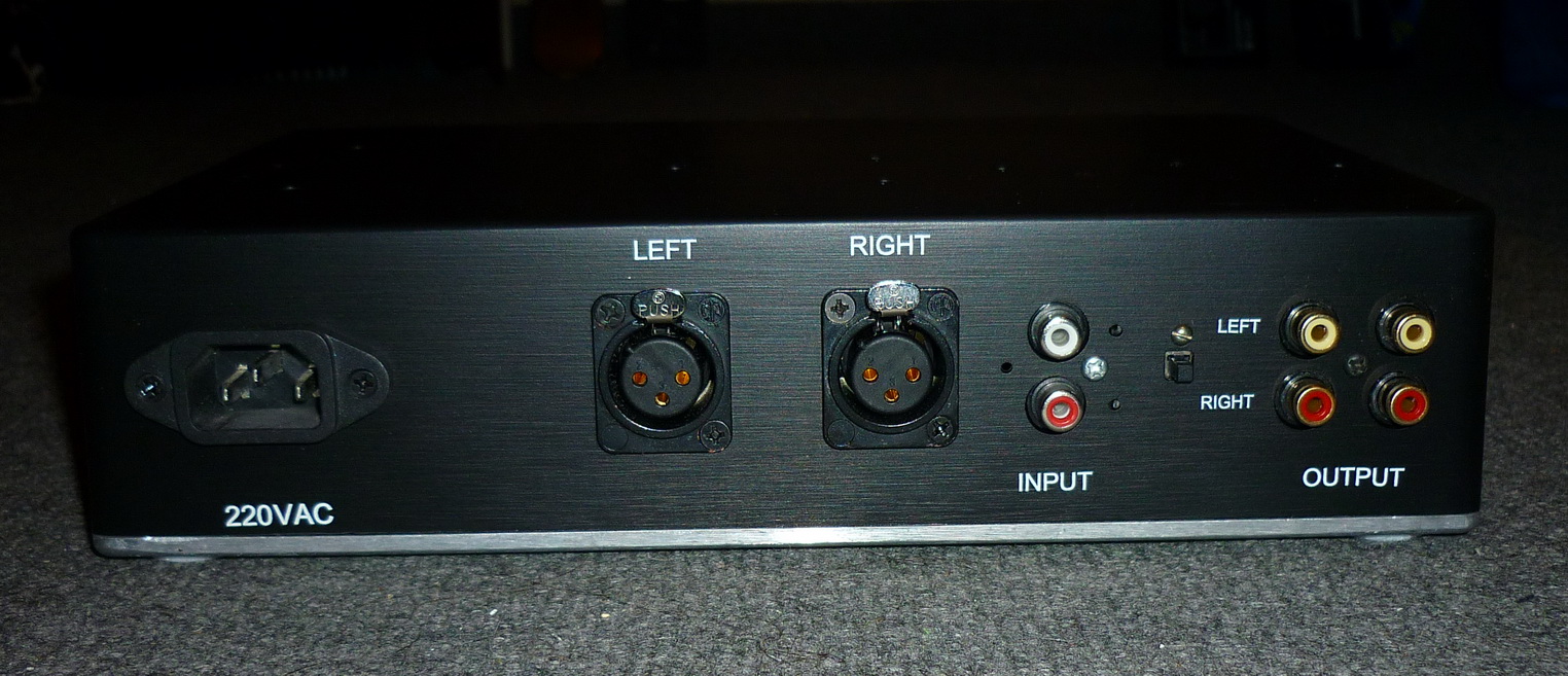

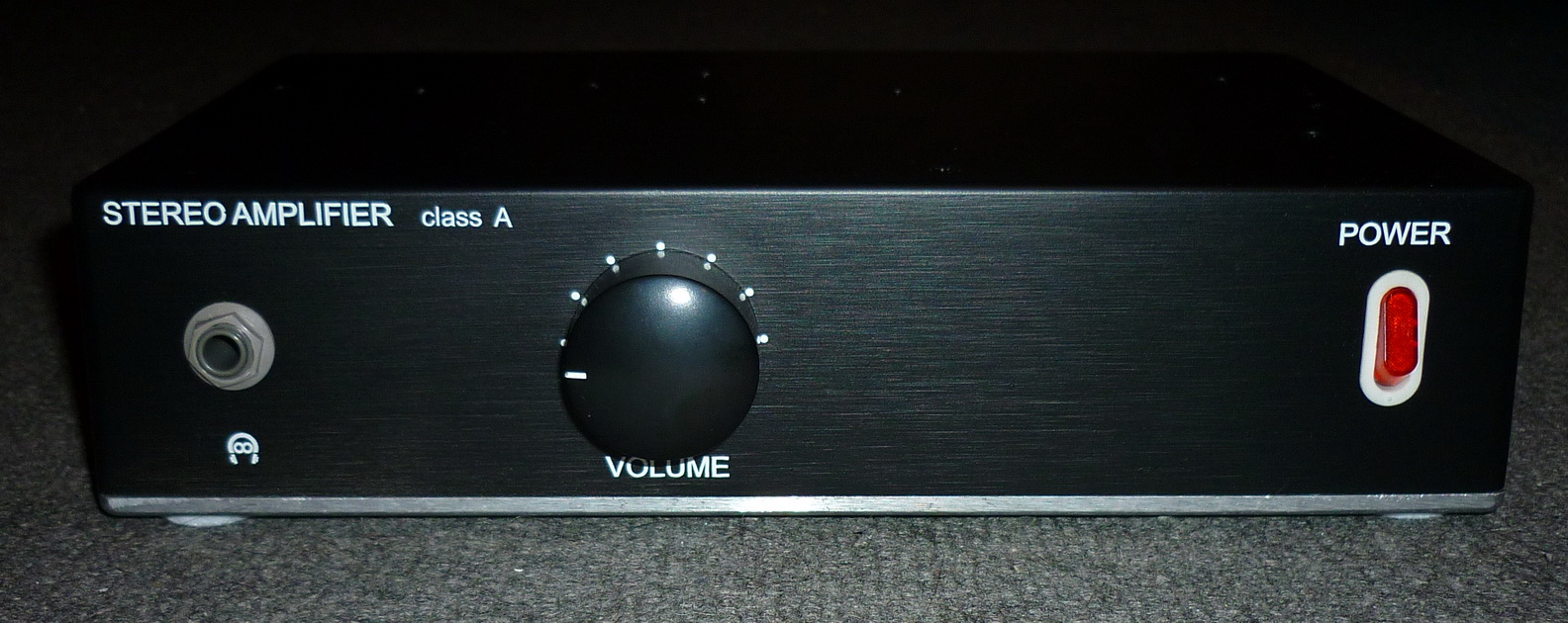

Всех приветствую. Снова появилась потребность в качественном усилителе для наушников. В этот раз я решил повторить ушник Lehmann Audio Black Cube Linear. Наушники опять очень тяжёлые. Опять изодинамика. В усилителе предусмотрен как не симметричный, так и симметричный вход. Переключаются входы на задней панели маленькой кнопкой. Так же имеются два линейных выхода. Функция эта весьма полезна. В качестве выходных транзисторов, я применил транзисторы фирмы Тошиба : 4793 + 1837. На раскачку поставил 550 + 560. ОУ - ОРА 134 ра. Двойное моно. Каждый канал имеет своё индивидуальное питание. Ну, что по звуку могу сказать : усилитель звучит! Причём на любых наушниках. Звук невероятно хорош. Динамика и детализация какая то просто невероятная. Всё так быстро щёлкает и стучит. Сцена великолепная! Сначала послушал Фанк, потом Рок, потом Классику, потом что то ещё слушал. Причём на любой громкости никаких перегрузок, никаких сибелянтов и искажений - ничего нет . Шум. Его нет вообще. Никакого . Даже намёка на шумок нет. Как будто штекер наушников не вставил в гнездо.

Баловство это всё.
6Н3П по шытодате + 6Н6П, через которую току гнать миллиАмпер хотя бы двадцать, можно больше, Вольтей триста им питания и на выход трансформатыры эдак три к одному, можно и больше. На тридцать два Ома оно пол-Ватта давало штоле...
На 32 ома - это вообще не проблема. А вот на 8 омов? Да и не люблю я светящиеся колбочки.

Значит, брать трансформатыры пять к одному. Жъ шо такое ТДС-7 я нескоко в курсе.

Ну зачем что то брать, когда уже всё есть? Трансформаторы мотать - радость не большьшая. Да и не люблю я дела намоточные. Предпочитаю готовые изделия. Может быть на лампах усилитель выдаст достойный звук. Может быть. Я не спорю. Но я сделал на транзисторах. Об этом усилителе, собственно, я и рассказывал. Если сделаю на лампах, расскажу про усилитель на лампах. А ещё есть, я где то слышал, германиевые транзисторы! Продолжение следует.....
