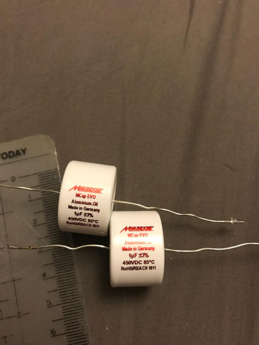

Владимир, а какой конденсатор стоит?
 Заголовок сообщения: Межкаскадный трансформатор.
Непрочитанное сообщениеДобавлено: 07 авг 2020, 15:10
Сообщений: 12103
Его благодарили: 6607
Мундорф, естественно. :D
Вот такие:
WhatsApp Image 2020-07-31 at 00.22.20.jpeg [ 107.02 КБ | Просмотров: 2410 ]
