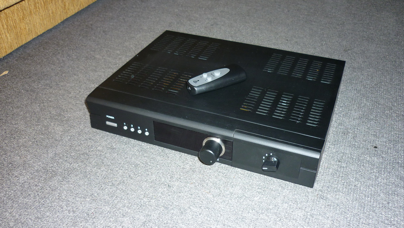

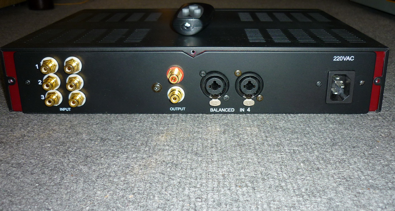

Сидя в самоизоляции, решил сделать хороший предвачок, и чтобы обязательно без ООС, ну, и выход которого будет трудиться а чистом А классе. Ну, люблю я А класс. А сподвигла меня на это дело, одна штучка, полезная такая, которая у меня лежала без дела. А называется она " Моторизированный регулятор громкости ALPS , с пультом дистанционного управления ". Ну, раз делать хороший пред, то пусть и XLR вход тоже будет. А где XLR, там и TRS. Итак на выходе получился предварительный усилитель, с ПДУ, у которого 3 RCA входа и один XLR + TRS. Я не стал перегружать усилитель разными глупыми опциями, типа переключатель моно - стерео, фильтр на 7 кГц, и т.д. Схема собрана на импорте, с применением высококачественных детальков. Управлять усилителем можно с пульта, но можно и в ручную. По звучанию мне очень понравилось. Очень лёгкий и быстрый звук. Детализация замечательная, динамика и микродинамика на высоте. В паузе полная тишина! Ну, вот как то так.....

а..., кишОки-кишОки????, крышечка вон без болтиков 8-)

Да, нутро бы лицезреть интересненько. :D
А что за кнопки слева и галетник справа?
Слева это не кнопочки. Это индикация входов. А галетник - это селектор входов. Почему такое расположение? Так от корпуса отталкивался.

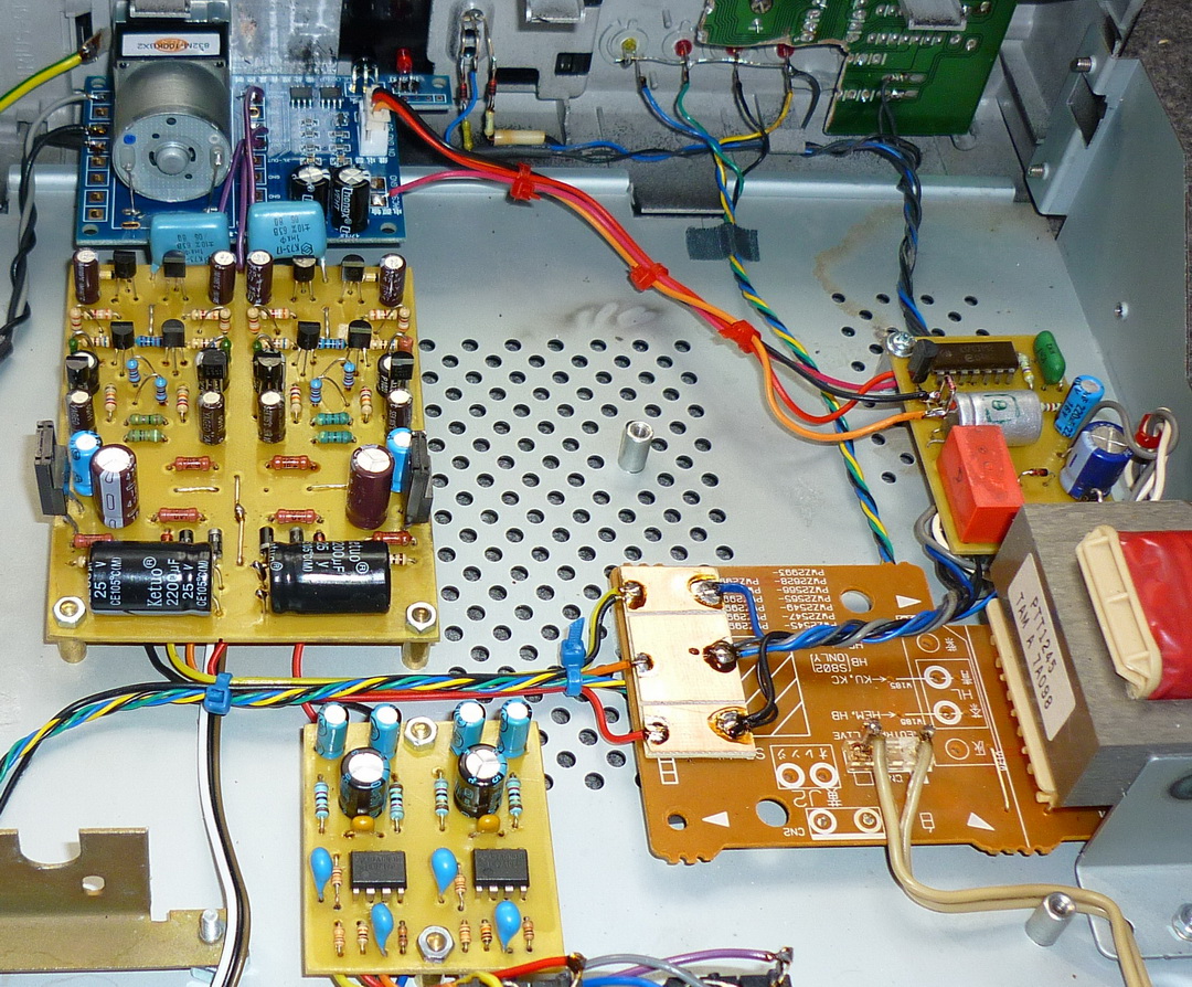

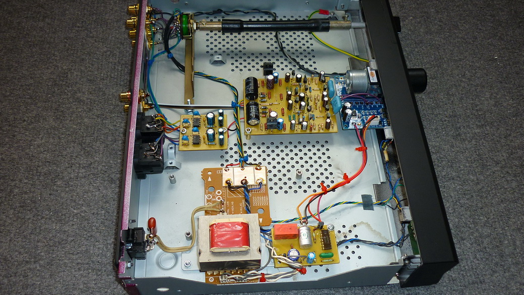

Для любителей внутренностей. Даю фото ливера :D

Спасибо, мужики. Пришлось моторчик запитать от отдельной обмотки транса. Благо, что такая имелась, и мощности хватило. Вот теперь всё супер! Никаких помех в звуковом тракте . И звучит он очень зачётно. При включении и выключении никаких переходных процессов не происходит. В АС тишина полнейшая.
