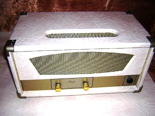

Желание создать усилитель “Retro” было навеяно воспоминаниями о том звуке, который когда то довелось слушать в далёких шестидесятых прошлого века из ламповых приёмников советского производства. Удивительно но этот звук почему то запомнился как превосходный, хотя сегодня он таковым уже не является. Возникло желание сделать усилитель на советских лампах с максимально возможным качеством звука и из самых доступных деталей. Внешний вид усилителя и фото монтажа
представлены ниже.

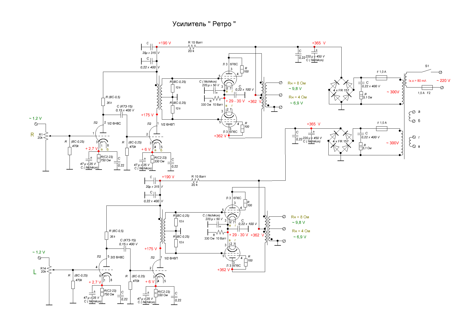

Принципиальная схема имеет ряд особенностей:
- Это двухтактный стерео усилитель с выходными каскадами работающими в режиме АВ с автоматическим смещением без общей ООС (отрицательная обратная связь) и без местных ООС. - Первый каскад усилителя собран на ½ лампы 6Н8С и не имеет разделительного конденсатора в первой сетке. - В качестве разделительного конденсатора между первым и вторым каскадами применён К73-15 (0,15 мкФ х 400 В). Это плёночный, фольговый конденсатор обладающий приличным нейтральным звуком.
- Второй каскад фазоинверторный, в качестве фазоинвертора применён трансформатор собственного изготовления.
- Третий (выходной) каскад собран на лампах 6П3С. Применённые режимы позволяют применять в выходном каскаде, без каких либо изменений в схеме, другие лампы (6П6С или 6Ф6С). На мой взгляд лучший результат дают 6П6С.
- Выходной трансформатор собственного изготовления позволяет подключать нагрузку 4 Ома или 8 Ом (переключаются с помощью тумблера). В последствии все шунтирующие конденсаторы ( на 0,22 мкФ) в цепях автоматического смещения и анодного питания каскадов, были удалены что положительно сказалось на качестве звука.

Что касается звука этого усилителя, то он получился очень натуральным, быстрым, кристально чистым, обладает большой энергетикой. Усилитель легко раскачивает акустику с чувствительностью 86 дб, и воспроизводит музыку значительно лучше импортных усилителей в ценовой категории до 2000 $. Дерзайте, пробуйте, это в ваших силах.
С уважением sound.

Осталось навесить на мосты керамики, поставить антищщелчковую ёмкость в первичную обмотку силового трансформатыра, сбавить анодное процентов на пятнадцать и влепить на выход 6П31С с фиксированным смещщенееем.

Дмитрий Олегович совершенно верно отметил...с таким анодным эти долго не проживут,фиксированное смещение ВК обязятельно...Правда такой схемотехники не было в ширпотребе,да и сейчас-редкость,только у дуеров... :2piv:
