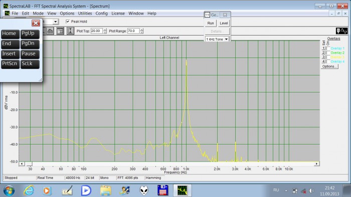

Есть смысл в таких замерах микрофоном непосредственно с акустики ?
1 кГц уровень получился +10 дб ресивер Ямаха.
То что ниже 200 гц похоже микрофон наловил мимо проезжающие машины и прочее.
1 кгц ямаха.jpg [ 225.68 КБ | Просмотров: 1480 ]

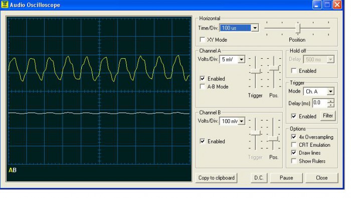

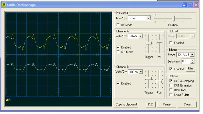

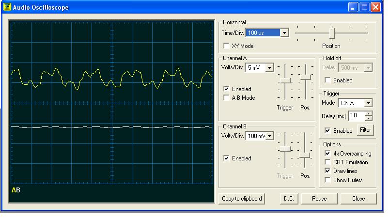

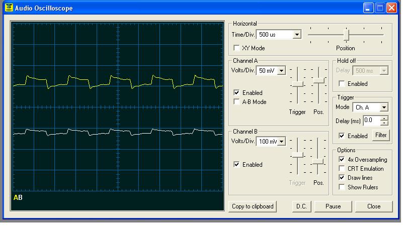

Ну и раз всем нравятся меандры.20 см от ас :D
:2piv:
Комментарий к файлу: 10000 Гц
меандр 10000гц.JPG [ 65.64 КБ | Просмотров: 1453 ]
Комментарий к файлу: 5000 Гц
меандр 5000гц.JPG [ 64.06 КБ | Просмотров: 1453 ]
Комментарий к файлу: 1000 Гц
меандр 1000гц.JPG [ 64.74 КБ | Просмотров: 1453 ]
Комментарий к файлу: 100 Гц
меандр 100гц.JPG [ 65.05 КБ | Просмотров: 1453 ]

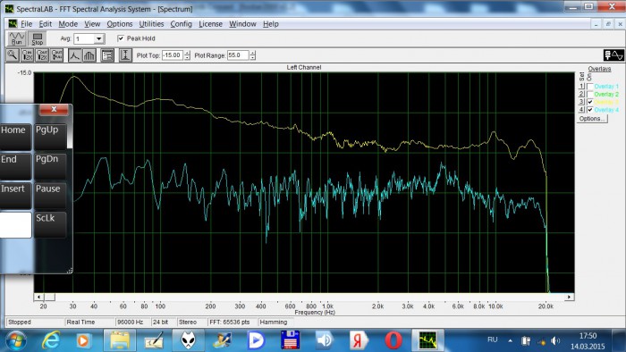

По случаю сделал замер USB микрофоном с калибровочным файлам.
Один график (с задранным низом) ближнее поле синус.
Второй с метра белым шумом.
Марку и модель микрофона не знаю..от куда то, если не ошибусь с Ростова.
Торгуют ими на АудиоПортале или Веге..... :? :D
Может хозяин поправит. ;)

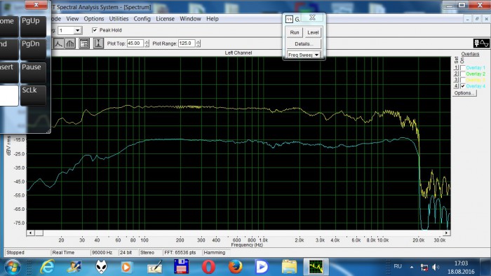

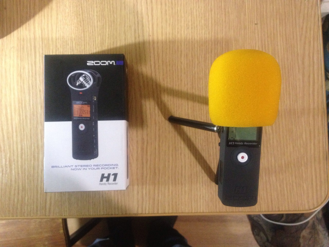

Немного поработав старший купил вот такую штуку ZOOM H1
https://market.yandex.ru/product/733123 ... track=char
Он же рекордер, он же работает, как USB микрофон.
Купил записывать гитару акустическую и вокал. Как записывает нам понравилось.
Подключали так же как USB-микрофон со спектралабом.
Чуйка просто зверская. По сравнению с капсулем WM-61 нч задрана, но не знаю почему.
То ли WM-61 валит низы, то ли ХЗ.
Ни кто такую штуку не пользовал, на сколько они прямые(кривые) в плане АЧХ.

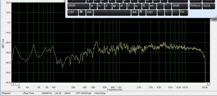

Еще раз померил свои АС для сравнения. :lol:
Верхний график ZOOMH1 нижний график WM61.
Tca-uJlobm8.jpg [ 203.95 КБ | Просмотров: 1119 ]
сравнительная ачх zoon h1 wm61.jpg [ 267.16 КБ | Просмотров: 1119 ]
