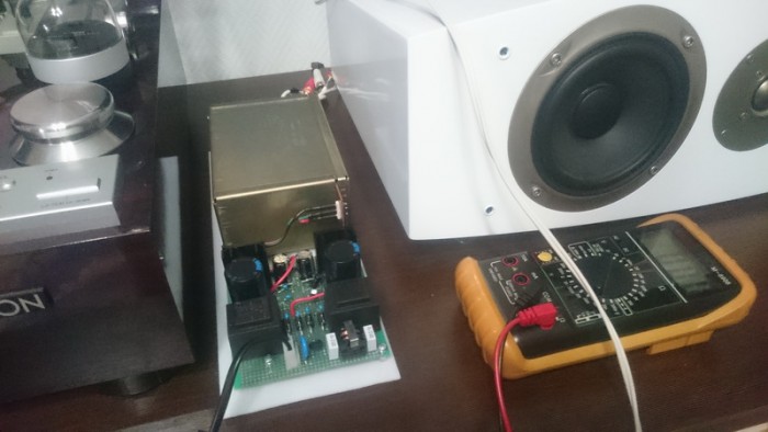

Мать-перемать! Как же здорово, размашисто, с отрывистым, четким и глубоким басом играет эта сволочь в "директе" без всяких докручиваний. Правда только на правом канале... :(
Я уже льда наморозил, взял фирменную бельгийскую лентовскую текилу за 600 рэ, спрайт "огурец", все это приготовил, пластинку фланелькой наполировал, выходной наступит начиная с "сейчас"!!! (в Питере сейчас тепло и солнце!) Хера с два! Нате получите! Походу искра в отрицательном плече не прошла даром...., для самого корректора. На данный момент питалово в порядке, под нагрузкой в плечах +- 23.8 Все соответствующие перетыки шнурков сделал, в общем нужно вскрывать на предмет карты напряжений.

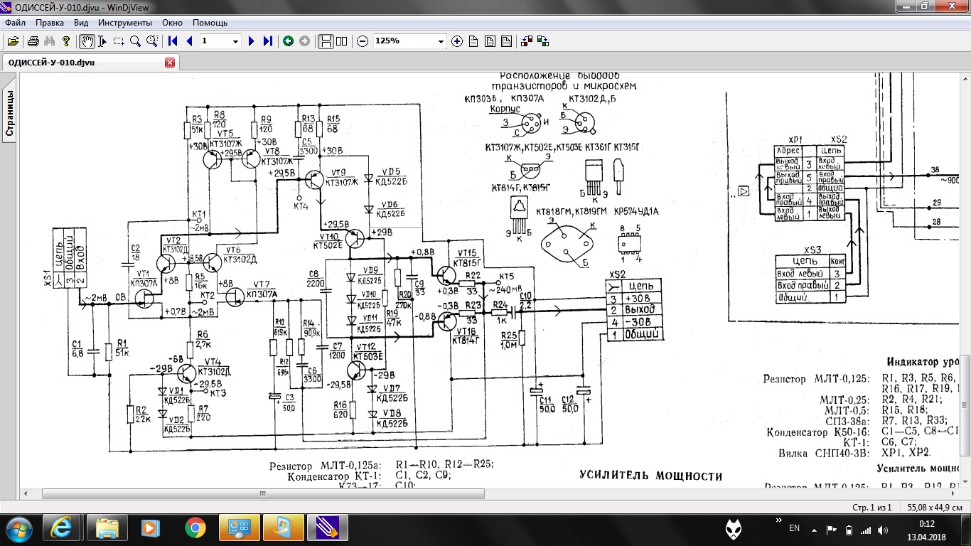

Засоветуйте где промерять и относительно чего.
Пойду поковыряю пока на предмет "ступил не пропаял коннект" пока вечер с Соловьевым..., ну не пропадать же фунфырю, скиснет!

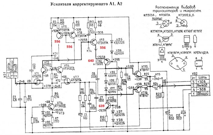

Новый точечный рисунок.jpg [ 317.48 КБ | Просмотров: 4730 ]
У меня как раз эта версия с меньшим числом транзюков.
 Заголовок сообщения: Фоноорректор "Одиссей 010".
Непрочитанное сообщениеДобавлено: 13 апр 2018, 02:08
на КТ5 должон быть ноль с точностью хотя бы 0.5 Вольта
С10 большой и без гармошки, пайки, бывает, ломаются. И кстате, эти К73-16 или кто оне там... бывают и в обрыве.
Ну и КТ502\503 в обрыве - обычное дело.

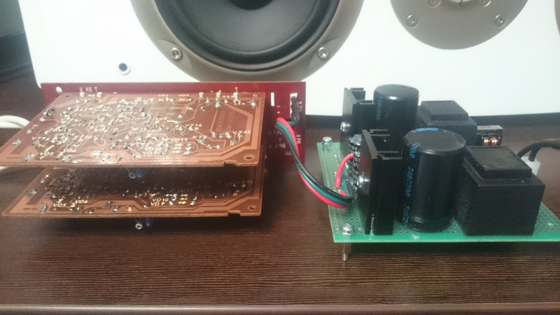

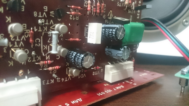

Банки сменил на Epcos, Панасы в чипе че-та около 3х недель под заказ, джамиконы то есть под нужную емкость, то нет, эти все в наличии, я правда без разбору взял на всякий случай под 63 Вольт. 7924 была но-нэйм совсем дешёвая, в остальных близлежащих точках нет в наличии, заказал, по факту оказалась Моторолла! :) У меня был и есть такой телефон, без претензий :cool:
В общем мне сильно свезло, проверил на предмет "ступил, не пропаял коннект", с прозвонкой всего и вся, от стаба и до всего что звонится, казявку пропаял, все заработало (да, дорожки совсем тонкие, хотел вон то зеленое справа, на выходе, сменить на аудиофильское WIMA, потом забил, а дорогу сковырнул, припаялся к ноге кондея и все пучком).
DSC_0204_новый размер.JPG [ 134.47 КБ | Просмотров: 4682 ]
В общем, еще раз спасибо Олегычу за добрый совет по выбору схемы стаба и комплектухи!

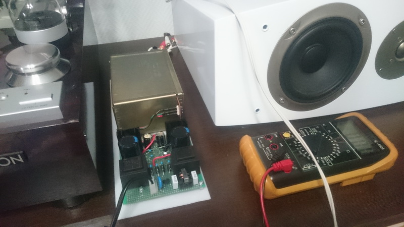

Вот при таком раскладе:
DSC_0202_новый размер.JPG [ 126.9 КБ | Просмотров: 4682 ]
Ниче не гудит, нет фона, только на самом максимуме есть мелкий шумок-шорох, и это если дверь в зал закрыть и вырубить все лишние электроприборы такие как комп. Зашибись! Восторг меня переполняет. Был бы другой стаб, я бы наверно присел надолго и своим 100 Вт-ым жалом упорол-бы все платы в поисках "вчерашнего дня".

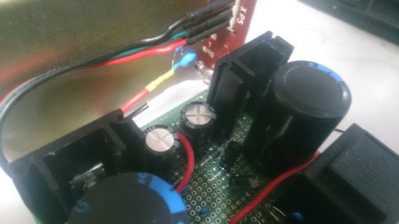

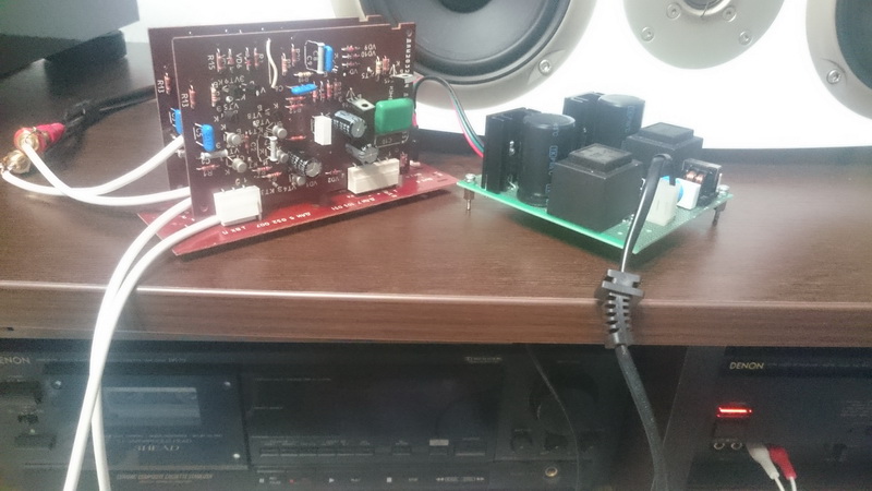

Ну а так совсем сказка:
DSC_0206_новый размер.JPG [ 128.68 КБ | Просмотров: 4682 ]
В общем и целом фонограмма заученная до дыр сыграла приятно и размашисто, корректор снюхался без докруток с нестандартным входом на 10 кОм, делать оцифровки чтоб сравнивать его с предыдущими наверно большого полового смысла нет совсем. Мне он понравился, нужно оформлять в корпус.

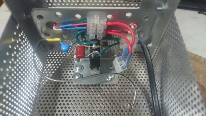

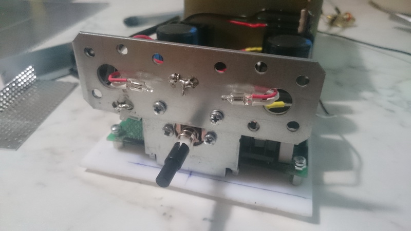

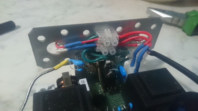

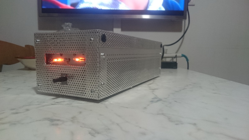

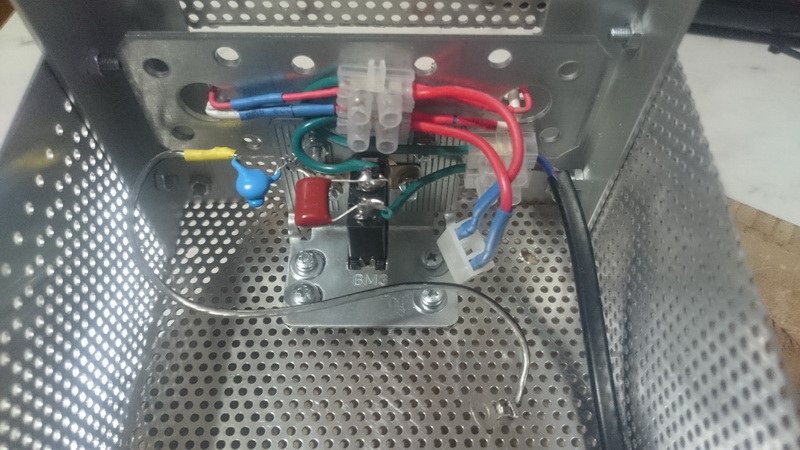

В общем из подсветки, кроме как посадить две неонки на 220В в голову ничего умнее не пришло. Из того, что валялось в шкафчике вышла вот такая загогулина, возможно даже электронебезопасна...
DSC_0223_новый размер.JPG [ 104.42 КБ | Просмотров: 4579 ]
DSC_0224_новый размер.JPG [ 94.27 КБ | Просмотров: 4579 ]

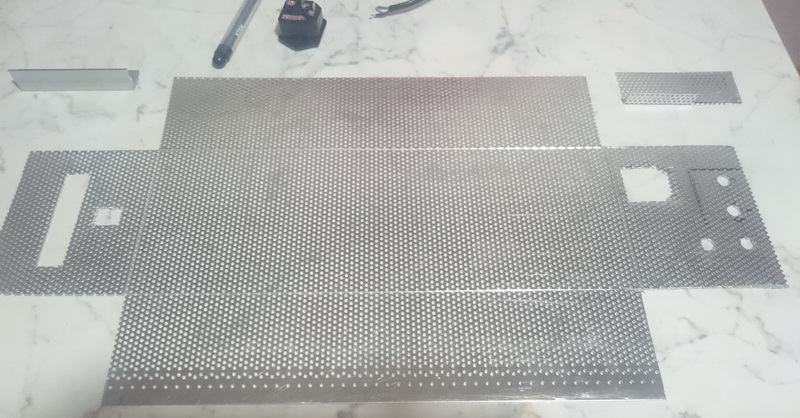

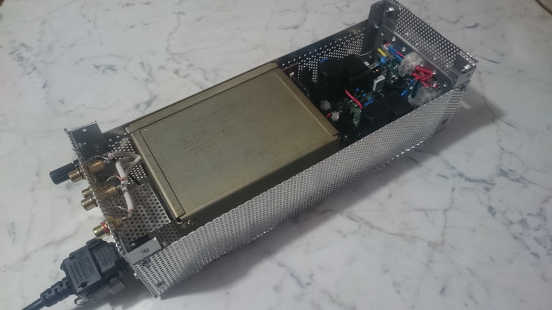

Дальше решил перед окончательной выпечкой завернуть все в фольгу, потому как временное, обычно запросто может надолго стать постоянным. Не стал я задротствовать с прямо/ровно/точно/..., все это потом зашью в деревянный макинтошек, на данном этапе задача ввести в постоянную эксплуатацию, и чтоб не дернуло, и чтоб быстро сдернуть его из стойки на доработку и допиливание если что.
DSC_0230_новый размер.JPG [ 141.41 КБ | Просмотров: 4579 ]
Исче за каким то хреном я решил заземлить все и вся, что касается корпуса, через паралельные 0.1 и 0.01 мкф как в БП у ипонской Denon DVD-A1XV
DSC_0231_новый размер.JPG [ 159.55 КБ | Просмотров: 4579 ]
DSC_0225_новый размер.JPG [ 112.16 КБ | Просмотров: 4579 ]

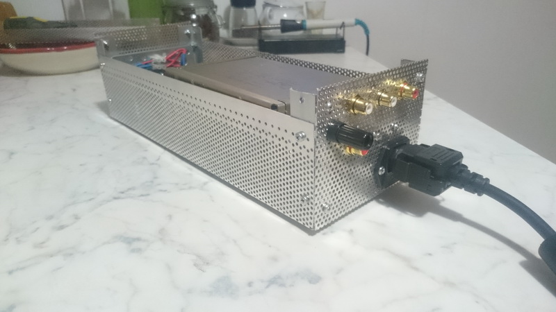

Вышел вот такой сарай
DSC_0232_новый размер.JPG [ 112.29 КБ | Просмотров: 4579 ]
DSC_0233_новый размер.JPG [ 104.38 КБ | Просмотров: 4579 ]
DSC_0234_новый размер.JPG [ 102.17 КБ | Просмотров: 4579 ]
В общем был момент тупости с этими болтиками и гайками, на саморезы надо было скручивать и сразу с буром на конце.... :)
Звучит волшебно, просто конфета сказочная!
Но..., как всегда, случилась хрень, на максимуме к тому шороху про который писАл выше добавилось подгуживание переменки, слабое но есть.
Или я RCA посадил сразу на корпус без пластиковых изолирующих втулок, или эта дэноновская хрень шунтирующая или исче што-то, нужно или забить, или последовательно откидывать все эти звенья
ЗЫ: И какой шунт на вклячатель не ставь, неонки всегда горят, с разным накалом в зависимости от емкости, но горят, пришлось его снести...

Собрал всю свою лень в кулак, вставил втулки на все разъемы, выкинул шунты с "массовых" проводов, развел "массу на корпус" звездой, все ок, глухо как в танке!
да и неонки ампутировать бы из-за...
если так уж необходима индикация/подсветка то предлагаю
п.с. а так работа проделана большая, можно начать получать удовольствие от прослушки
Свечка-сердечко.jpg [ 28.38 КБ | Просмотров: 4518 ]

Да, неонки нафиг.

Да, неонки нафиг.
А что не так с ними? В стробоскопы лепили же и никаких особых помех не ощущалось

По неонкам парни, как-то двояко. Так чтоб услышать их влияние на звук, скорее слезы из ушей.
Собственный шум устройства и подгуживание переменки (и я думаю это как-раз неонки, т.к втыкал я напрямую сетевик в плату, в обход этой опасной загогулины, ну еще был фетишизм по поводу близкого расположения сетевого гнезда к вдохам-выдохам, не, не оно) после нормального заземления ушли сильно ввысь! :) Это мне пришлось еще и регуляторы чувствительности на мощниках выкрутить.
Т.е там где всю эту билеберду слышно, не то чтобы болевой порог слуха, там я думаю любой щелчек статики отправит половину драйверов колонок в мусор.
Ну и Олегыч как-то сформулировал - принцип разумной достаточности. Если вписываться в какую-нить жуткую спецификацию или ТУ, или допустим шлепать их в коммерческих целях то да, возможно, ну а так если для себя как в данном случае, смысла нет.

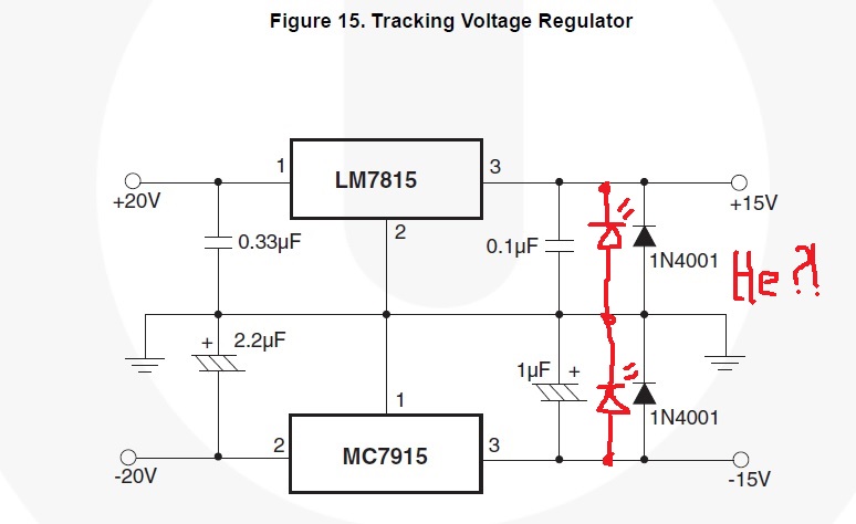

Смысл есть, что кажись тускловато они светят, и мою задумку по фронтальному фасаду боюсь просветят криво. И вопрос запихивания диодов в стаб все-еще актуален, на предмет замены дата-шитовских на оптические, или в тупую добавить их параллельно, или.... куда их, мать их, все-же добавить? :(
Я даже не сильно понимаю назначение даташитовских, от слова "совсем"
Новый%20точечный%20рисунок.jpg [ 51.64 КБ | Просмотров: 4489 ]

НЕ!
Иначе, оне станут ровно того цвета, что нарисовано.))

metal-daze писал(а):
Мож последовательно добавить к дата-шитовским?
Не надо. Хочется веселых огоньков?))
Тогда впараллель к диодам цепочку из резистора на 1,5 кОм и светодиода.

В основном светодиоды трёхвольтовые

Горыныч,
Оно не сильно потреблятельство увеличит? В принципе после выключения корректор уверенно играет еще с пяток секунд.
На пару ватт резюки наверно?

Сообщений: 12107
Его благодарили: 6609
Резюки 0,25 сойдут, ток около 10мА.
А их нельзя как лампочки? Последовательно набрать семь шту
Это же не резистор и не лампочка. Светодиод является токовым устройством, а ток ограничивается резистором. Ща статью найду

нибожежъмой!
1) Запихивать в обратную сторону относительно того, как нарисовано.
2) Последовательно с каждым обязательно резистор, ну если от балды, то ~по килоОму

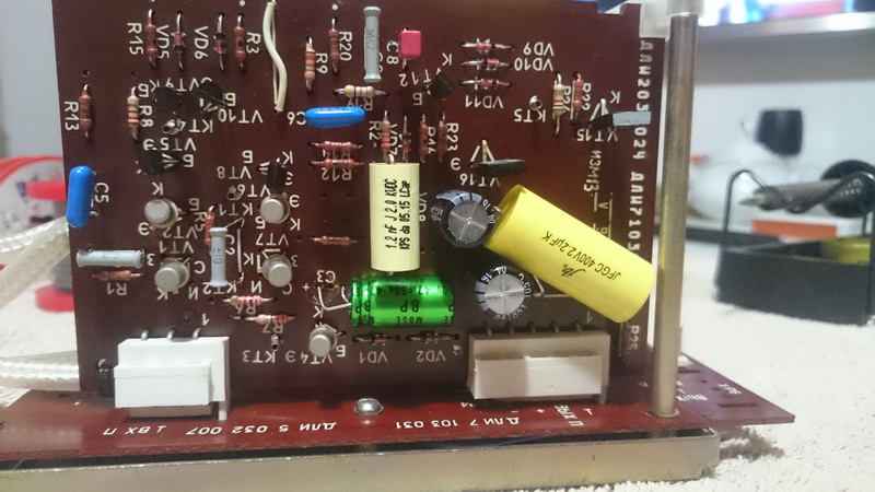

Да.., недолго музыка играла, недолго барабанщик бил...
В общем как Дмитрий и предупреждал, так оно и пошло. Похрюкивал один канал, затем оба, потом совсем захрюкали, и затем правый совсем в отказ.
Сменил я по его совету все 3107 и 503/502 на BC фаерчелд или он семикондуктор (как там правильно..). Не трогал только полевики и VT4, он в железе. Ориджинал нашелся только в Джормани и только 640. Без левых надписей, маркировка как в даташите. Остальные с местных лобазов, с буквой F на корпусе и яркими, читаемыми без линз маркировками. Впихнул ему до кучи ничиконовский MUSE и полипропилена по возможности, опять-же, что было в наличии в TME.de
Вышло как-то так:

В общем шо хотел сказать...
Боря как всегда сыграл весело и задорно, причем в этот раз на виктОровсой z1s он сыграл на уровне супер-пупер хай-резов лучших демо-дисков. Епт..., я в осадке, местами аж противно слушать, нахрен такую детализацию.
Шо на это повлияло транзюки или кондеры я уже выяснять не стал. Заиграло и ладно, нахрен эти эксперименты, и так одну пайку пропустил и на одном канале вход закоротил распаяв гнездо наоборот, потому как эта спешка, пробки, садики, магазины мать-перемать!
И что совсем порадовало... На всем известном rainbow rising в директе появилась таки хорошо читаемая ударная установка. Не басовитая но хлесткая и получше чем на SHM SACD.
А вот до ВЧ как на SACD виктор не дотянул, есть грязи немножко, но это надо МС бошку наверно ставить, но после игры БГ мне даже это уже как-то влом, все и так более чем, на мой субъективный ух конечно.
Вот такой знатный преферанс с заменой комплектухи вышел.
Еще раз спасибо Дмитрию Phlanger за реальную помощь.
На данный момент по транзисторам вышла такая солянка, но играет роскошно с первого раза, и менять конечно это нужно все сразу и без малейших сомнений. Не ступайте на мои грабли!
Новый точечный рисунок.jpg [ 174.25 КБ | Просмотров: 4143 ]
Да, оловоотсос не сильно помогает, транзисторы при замене как и советовали лучше сразу откусывать и тянуть за ноги снизу, дорожки там от времени отлетают будь здоров!

Получается да. Первоначально, я только сменил электролиты, и до транзисторов там очень далеко, чтоб их перегреть при смене банок, там дорожки на плате длинные.. И сколько он до этого в работе был, то-же неясно. Первые хрюшки появились практически сразу, потом его периодически отпускало, потом снова.
Пришли радиодетали, он сученок как назло сразу исправно заиграл в полный рост. Но жизнь так устроена...., перед смертью не надышишся! Он думал, шо он исключение, но чудес не бывает..., а вот куйня случается :)
