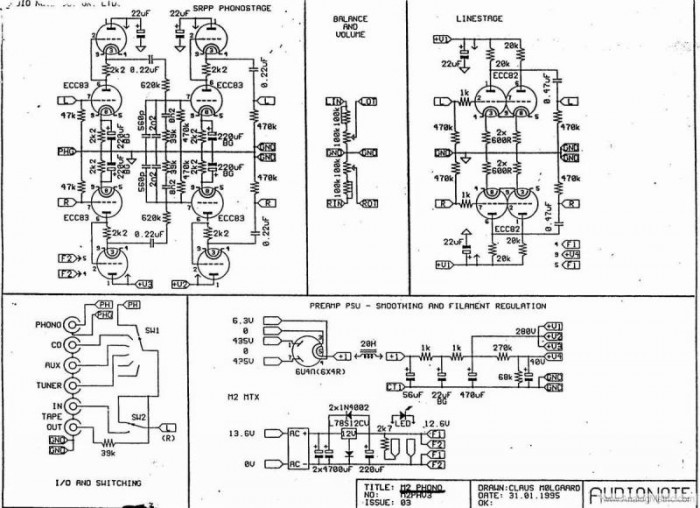

Кстати, делал корректор на 6Н23П в СРПП, два каскада, между ними пассивная цепь коррекции, играл супер. Музыка подавалась очень объёмно, даже выпукло, очень было похоже на естественное исполнение. Короче, очень хорошие воспоминания. Питание у меня было за стабилизировано, как накала, так и анодное, но не лампами, а микросхемами. Никакой потери динамики не наблюдал.

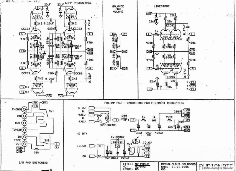

У меня на выходе был 1 Вольт и пел и поёт даже на данный момент. И многие фирменные ( несколько предов с фониками и как минимум один чисто фонокорректор) давали плоский звук. Кстати, схема была содрана у АН
Похоже -это она.Два каскада SRPP на 6Н23П :cry: Для первого каскада стоило бы применить пентод.Усиление выросло бы раза в три больше ,чем у каскадов SRPP (первого каскада усиления)
Непрочитанное сообщениеДобавлено: 15 сен 2016, 15:15
Откуда: Чебоксары
Сообщений: 857
Его благодарили: 551
Олег Н писал(а):
Похоже -это она.
Не похоже. ECC83 - это, с некоторой натяжкой, 6Н2П. А 6Н23П - это, опять же с натяжкой, ECC88. Совершенно разные лампы, с разным же усилением.

Да, и у этих ламп разное внутреннее сопротивление. Соответственно, совершенно разные номиналы деталей в цепи коррекции. Т.е. абсолютно неверно называть эти корректоры одинаковыми или, даже, похожими.

Sander'Z писал(а):
Олег Н писал(а):
Похоже -это она.
Я речь то веду о схеме корректора..Похоже что это та схема,что разместил Павел Радиолюбитель.. Я не веду речь об усилительных лампах.. В том корректоре,о котором Я пишу стоят 6Н23П по две в каждом канале.. И на каждой лампе, собран каскад усиления SRPP.. Вот и говорю,что похоже.. :?

У Запорожца тоже четыре колеса и двигатель сзади, но на Порше 911 он, как-то , не тянет.
Нельзя называть схемы одинаковыми, если в них применены совершенно разные лампы. На схеме четко указано - ECC83. А это не одно и то же, что 6Н23П. И то, что и там, и там SRPP не делает их похожими.

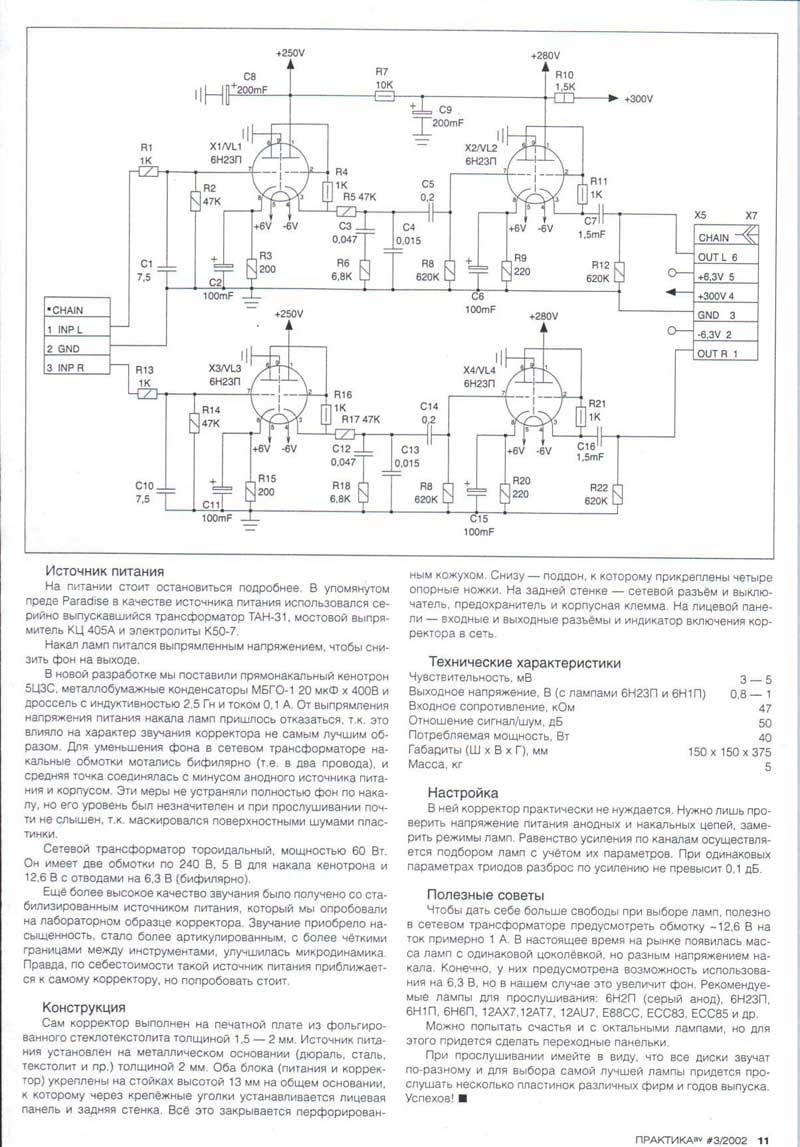

Скорее это
142098351491864655.jpg [ 282.63 КБ | Просмотров: 2336 ]

Обратите внимание на номиналы деталей в цепях коррекций схем на ECC83 и 6Н23П. Они отличаются почти в 5 раз. То, о чем я и писал ранее.
Кстати, очень любопытны "Полезные советы". Рекомендуют пробовать в одной и той же схеме совершенно разные лампы. Видимо, исходя исключительно из схожести цоколёвки их. Не иначе, "грамотные инженеры" писали статью.
