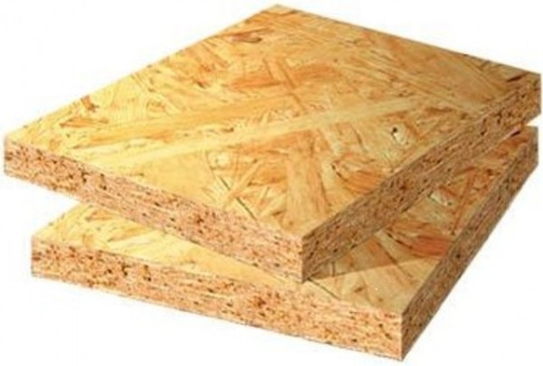

Дорогие друзья. есть вопросик к размышлениям. и так акустика оригинал из толстого Фибролита. а если сделать сандвич фонера 30мм + Фибролитовые плиты12мм внутри для снятие побочных колебаний. не кто из рукодельников не пробовал так :?: :idea: вес конечно готового изделия будет мего большим.
Фанера влагостойкая березовая ФСФ 30.jpg [ 18.97 КБ | Просмотров: 1251 ]
Плита OSB -3.jpg [ 54.98 КБ | Просмотров: 1251 ]

Непрочитанное сообщениеДобавлено: 03 окт 2014, 01:10
А чем плоха старая добрая МДФ плита?
разработчики данной акустики четко указали на то что акустика сделана из Фибролит. ( хотя у нас в стране дебилы которые ей торгуют пишут что мдф. даже не зная что все не так) найти в России высококачественный Фибролит не реально . не завозят. вот и возникает решение о слиянии фанеры и Фибролита. ;)

Что бы получить звук как у оригиналов надо максимально придерживаться оных, иначе кроссовер чуть чуть другой, фанера вместо фибролита, и т.д., а на выходе получаем то, что выше на фото, только за гораздо большие деньги, ищите фибролит, я так понял по заграницам мотаетесь, там приобретайте, главное не спешить и искать то что должно быть. Проект сильный удачи Вам :cool:

Фибролит - это же щепа с цементом. Стойматериал. Как из него можно колонки сделать? Прочность ниже, чем у фанеры

Это, кстати, не фибролит, а Ориентировано-Стружечная Плита
фибролит:

Судя по всему, фибролит вовсе не проблема: http://g-b-t.ru/collection/fibrotsement ... 4498826092
И толщина на любой вкус.
Только выбирай да плати гороши. Проблема именно с "кройкой и шитьём". Да и сверху наверняка должен быть не фибролит, а что-то плотное и ровное.

Да помоему гонит этот тех отдел. Какой в пень фибролит? Его как неразборную опалубку используют - набил из него двойных стен, а промежуток между ними заполняют, например, бетоном с наполнителем. Да так и оставляют, только внешние фибролитовые поверхности штукатурят
