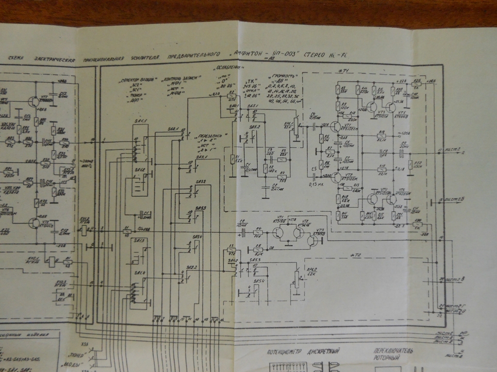

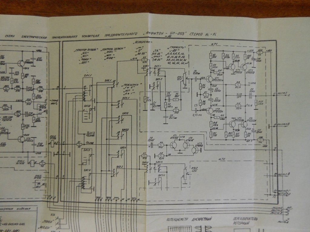

Комментарий к файлу: Схема тембров
DSCN4648.JPG [ 541.41 КБ | Просмотров: 3018 ]
Хочу поменять транзисторы в предварительном усилителе Амфитон -УП-003 на зарубежный аналог. Нужна Ваша помощь:
КТ3107И
КТ3102БМ
КТ644Б
КТ602Б
КТ3107Ж
КТ3102ЕМ
Заранее благодарен!

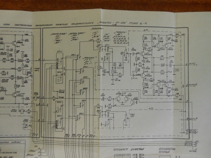

Комментарий к файлу: Схема входов
DSCN4651.JPG [ 557.01 КБ | Просмотров: 3018 ]

НЕ трогайте не чего, смысла в этом я не вижу не какого. Отечественные КТ31ХХ cерий особенно в металле вполне приличны то же и про КТ6ХХ cерий.
Вообще смысл всех этих телодвижений с весьма посредственным предом мне не понятен 8-) .
Самое актуальное что приходит в голову это выташить вполне шикарный штатный РГ и поставить в мощник на плавную регулировку( остальное выкинуть в помойку), что и было продело в данном случае.
РГ.jpg [ 218.2 КБ | Просмотров: 2964 ]
рг3.jpg [ 359.31 КБ | Просмотров: 2964 ]
Теперь два аттенюатора позволяют грубо подстроить чувствительность а штатный РГ кстати дискретный со щелчками плавно подстроить громкость.

Смысл менять транзисторы есть ,так как старый хозяин (или мастер которому отдавали на ремонт ) уже менял транзисторы и ставил какие были в наличии, плюс к тому один канал играет тише. Будет лучше сразу поставить импорт чем искать наши транзисторы да ещё их и подбирать (импорт я думаю будет проще подобрать). Конденсаторы я поменял на новые, перед установкой проверял. Если бы транзисторы были родные я бы не стал трогать.
 Заголовок сообщения: Апгрейд Амфитона 50 УМ104С
Непрочитанное сообщениеДобавлено: 13 фев 2016, 22:16
Yaigor
Замена КТ 3107 -BC559 и BC560 .
Замена КТ3102 -BC546-BC547 . Cмотри http://www.dectel.ru/analogues/transist/kt3102.shtml & http://radio-hobby.org/modules/analog/%D0%BA%D1%82602%D0%B1

Да там от печатных плат после радиолюбителей уже одно бугага осталось. Она там поганенькие.
...да нечего там подбирать, это серийная балалайка. Вместо танцев с бубнами и прочих ритуальных глупостей лучше поищите осциллограф. И книжку, как им пользоваться.

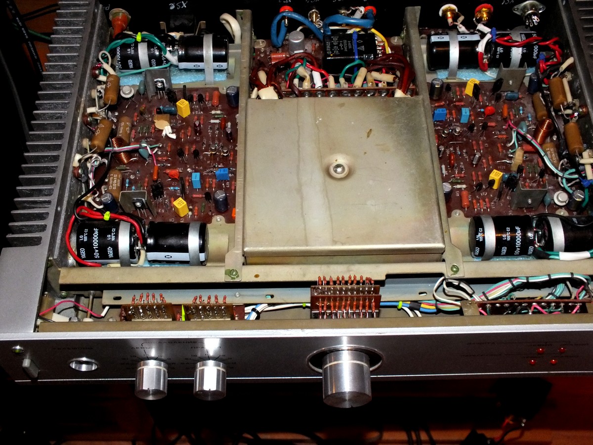

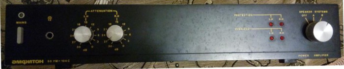

Доброго вам. Спасибо за тему - она мне как ориентир была.

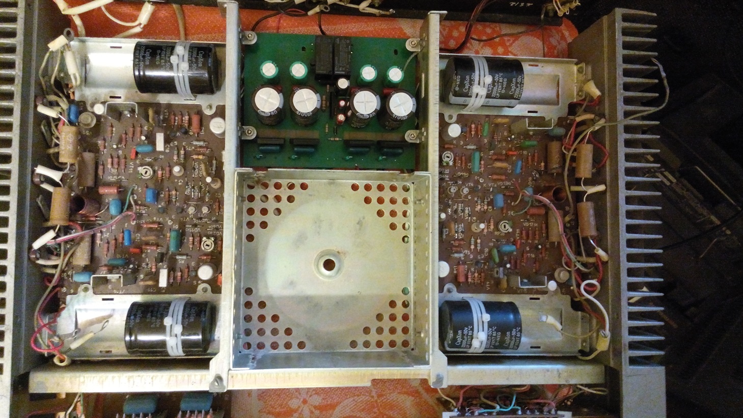

Тоже целенаправленно купил год назад себе 104 для изысканий и... только вчера доделал плату блока питания. Плата с нуля, заказывал, качество заводское. Ну это чтобы не было в усилке уж совсем самопала. Трансформатор переделал на 4 обмотки (родные) на 4 моста и дальше земля общая после мостов, но только поканально.
Теперь на очереди замена сигнальной и силовой проводки.
Выбор АС убрал и взамен этого сделал выбор входов. Ну то такое.
В общем активно ломаю...
Непрочитанное сообщениеДобавлено: 19 мар 2016, 08:53
Сообщений: 2131
Главное - не доломайте 8-)
Непрочитанное сообщениеДобавлено: 19 мар 2016, 09:50
Этап, когда на хапок, быстро-быстро, щас-щас, ага ага... давно прошел.
Только разумные изменения, отталкиваясь от "не навреди".

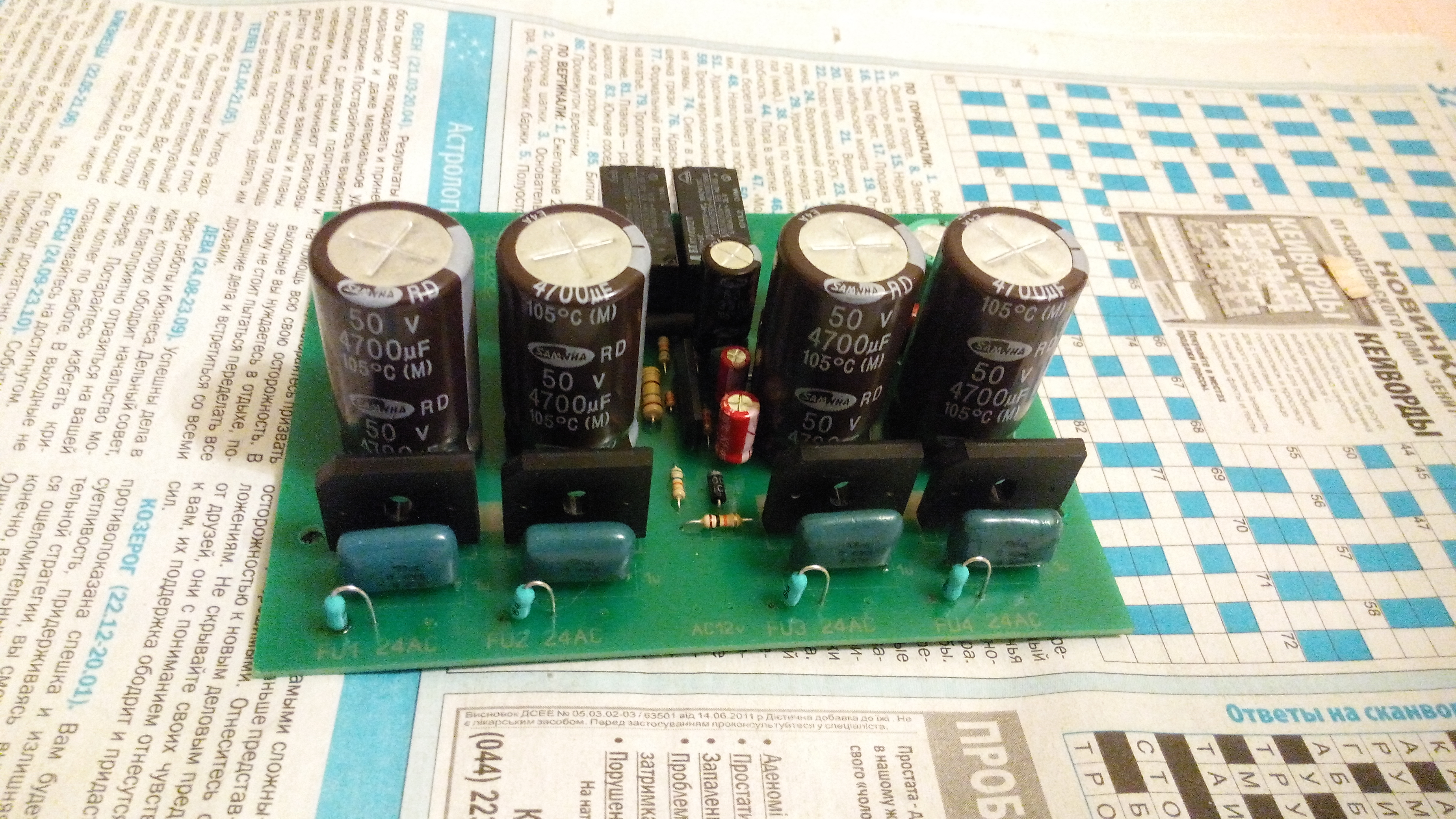

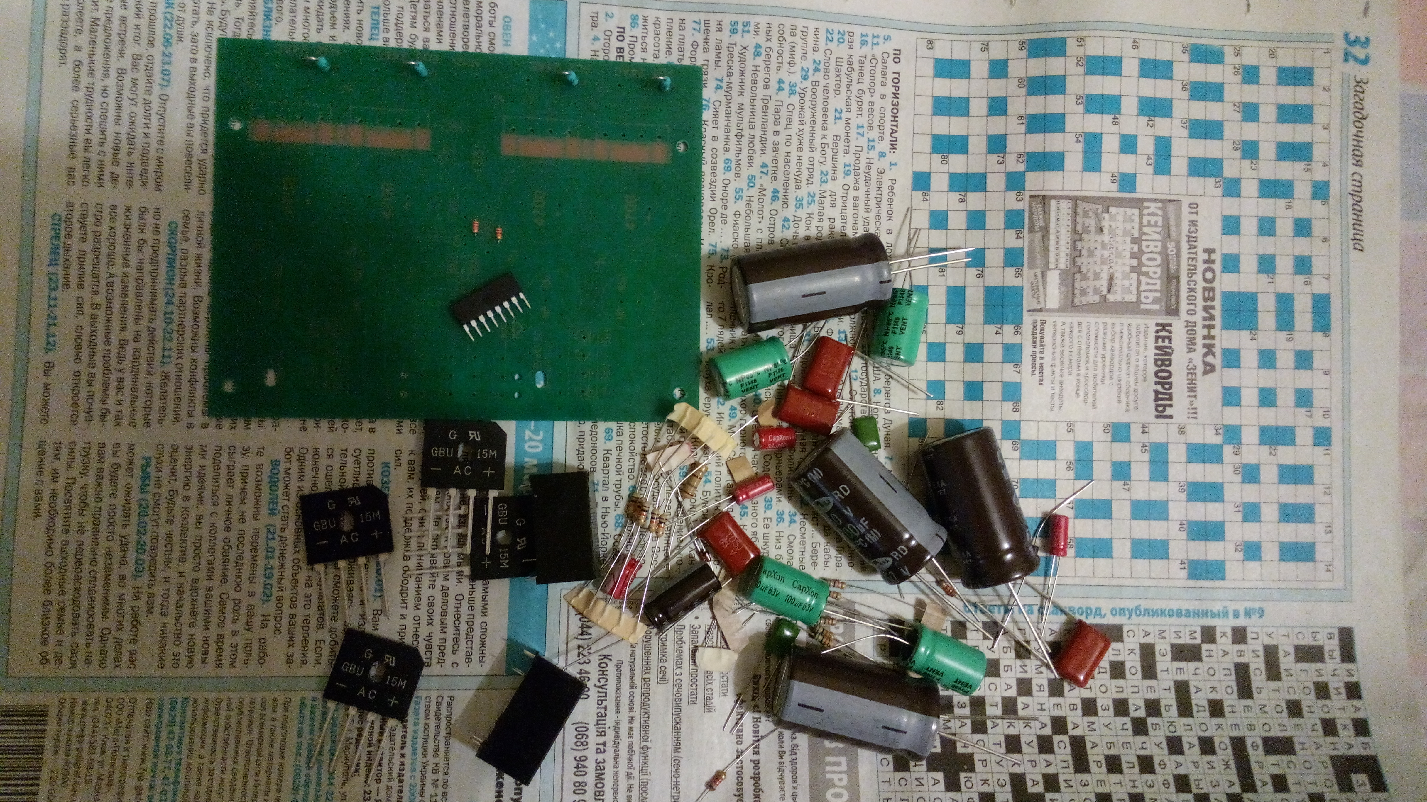

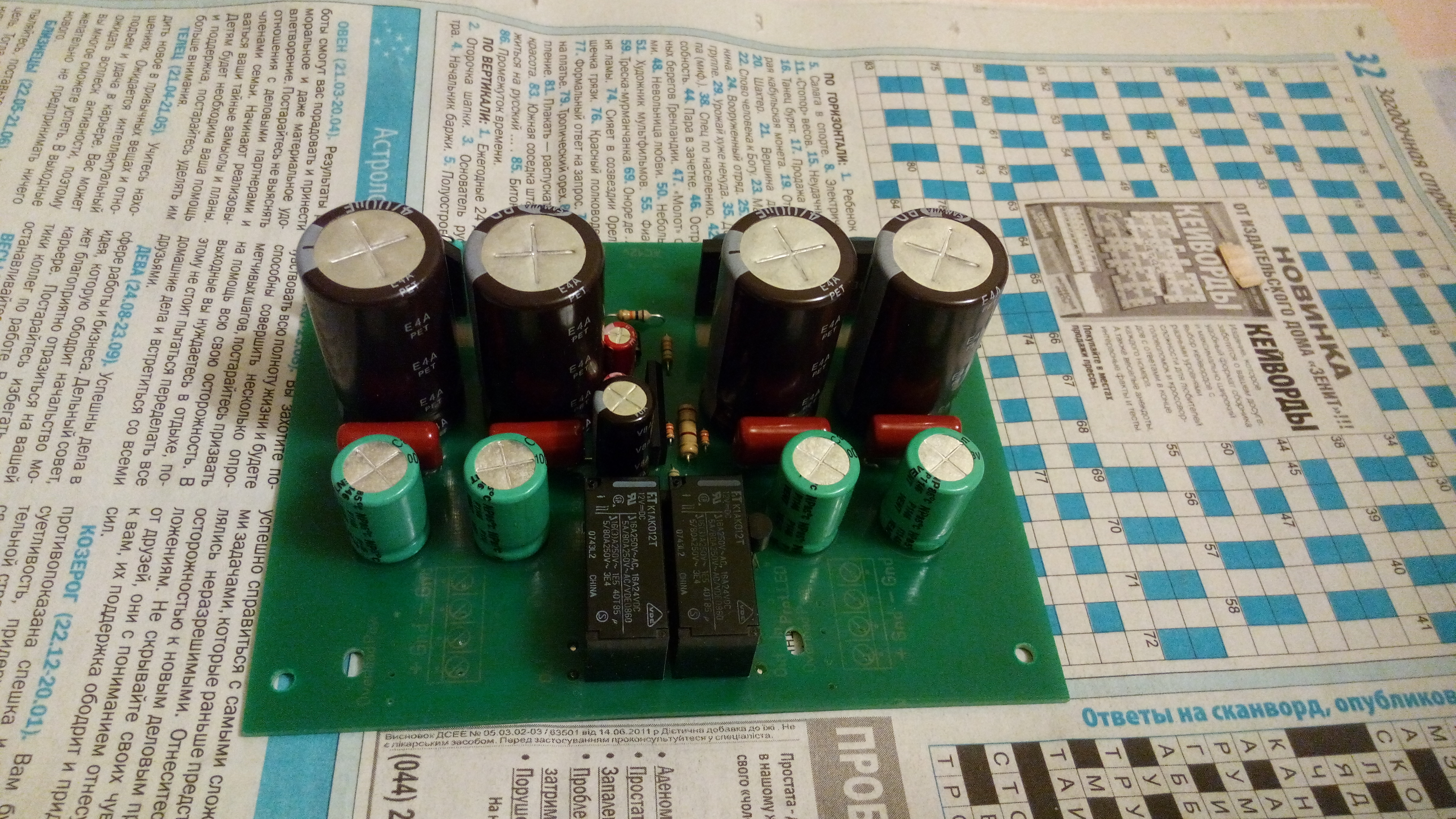

Блок питания совместил со схемой защиты на основе рс1237.
Мостики нужно ещё обвязать плёнкой.
Схема софтстарта слизана с какого-то Lynx. Отдельной платкой.
Основная фильтрация на основе 4х22000мкФ по бокам от плат УНЧ.
IMG_20160317_205837.jpg [ 4.19 МБ | Просмотров: 2738 ]
IMG_20160317_205818.jpg [ 4.98 МБ | Просмотров: 2738 ]
IMG_20160317_162758.jpg [ 5.6 МБ | Просмотров: 2738 ]

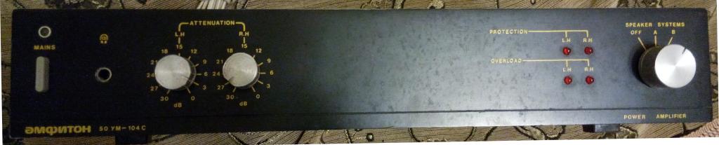

Непрочитанное сообщениеДобавлено: 19 мар 2016, 14:32

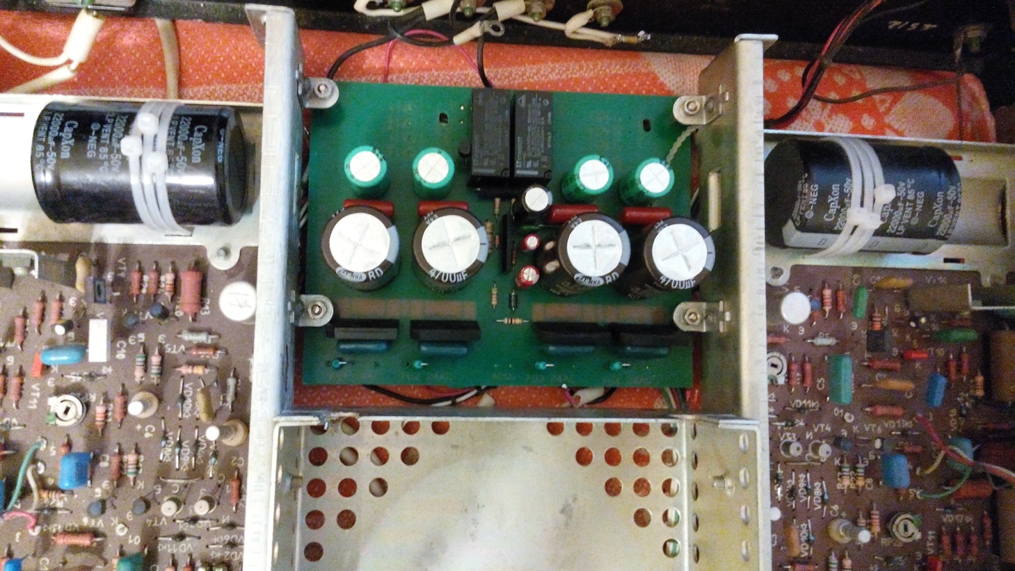

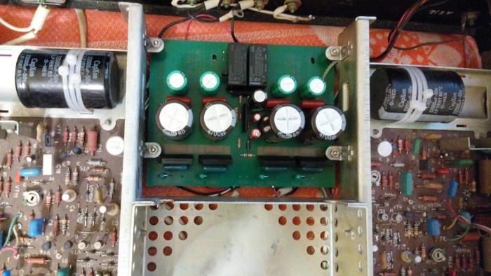

Вот собственно морда и как стала плата блока питания/защиты.
post_33470_1443808663_6f341562ef722262c79e8d727fb9c040.jpg [ 31.96 КБ | Просмотров: 2693 ]
IMG_20160319_132741.jpg [ 483.05 КБ | Просмотров: 2693 ]
IMG_20160319_132754.jpg [ 480.84 КБ | Просмотров: 2693 ]
Непрочитанное сообщениеДобавлено: 19 мар 2016, 14:57
Сообщений: 22466
Транс внешний, что ли?
Непрочитанное сообщениеДобавлено: 19 мар 2016, 15:06
Не - я просто вытащил родной для того чтобы разобрать на 4 отдельные обмотки. Там одна половинка распечатывается нормально, а на второй ещё добавлены хвосты по 15в (у них очень важная задача - питать ажно целую одну светодиодину индикации сети. Просто головой об рельсу.).
Вытащил его чтобы было удобно работать, а потом всё обратно установится.
Кроме того - схема софтстарта будет тоже задействована, так что корзина транса тоже будет снята для установки стоек для платки.
Думаю сегодня основную работу по питанию и монтажу плат закончу.
