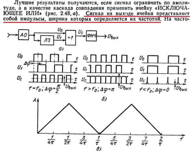

dongler писал(а):
На выходе элемента XOR в установившемся режиме присутствуют импульсы удвоенной частоты.
Это такое же удвоение частоты как и резонансное только без катушек и при этом девиация частоты также удваивается.
Расширение поля девиация частоты означает, на мой взгляд, расширение широкополосности и одновременное повышение линейности.
Цифровое радио DAB+ предлагает напротив сужение полос и при этом врет будто качество станет выше.
Схема нижний рисунок пункт а)
download/file.php?id=105014
совпадает с моей
Почему в качестве смесителя не используете SA612 например? У нее рабочий частотный до 500 МГц + можно как то использовать преимущество балансного входа и выхода? Так же без проблем заводится с любым кварцем.
Я там подчеркнул то что является дезинформацией.
эти статьи писали после покура травы крепкой.
