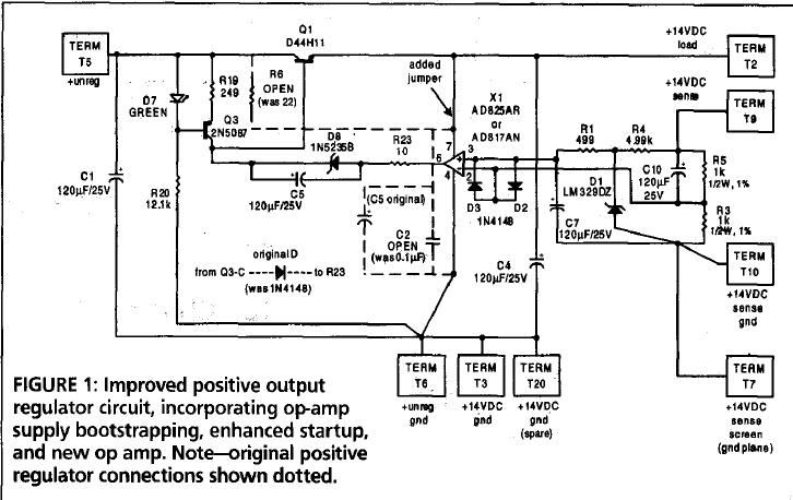

Очень хочется попробовать стаб типа ОИН - ОУ - Транзистор. Возможно даже параллельный. Буду благодарен если кинете какую нить проверенную схемку. Ибо лопатить кучу страниц сложно. Есть желание попробовать схемку Линкса (которые он ставит в цапы) или что-то типа этой

Наткнулся в тырнете на страничку http://8085projects.info/active-servo-p ... -7915.html
Первый вариант для цепей предварительных. Автор статьи утверждает о более высоком качестве питания по сравнению даже с батарейным. Здесь собран своего рода активный шумодав.
Второй вариант - для оконечных каскадов УНЧ.

Подобное решение было в начале 80-х , кажется, в Приборах и Технике эксперимента (возможно , в другом месте). На выходе неплохо бы поставить супрессор вольт на 18 (для данных напряжений, конечно), чтобы обезопасить нагрузку в момент включения.
