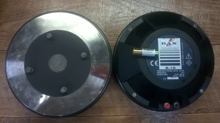

Давеча обслуживал вот такие пищалочки, форм фактор внушает уважение.

И характеристики впечатляют. Я давно уже не болею гигантоманией, но так и хочется подпереть какие-нибудь восемнашки (жбл али ноэма) этими пищалками и порассуждать о панче и атаке. :2piv:

Тяжёлые заразы, килограмм по 10 каждая.

Херассе, с пятисот герц. А кумпол какого диаметра? Поди не менее 40мм, скорее как средневик

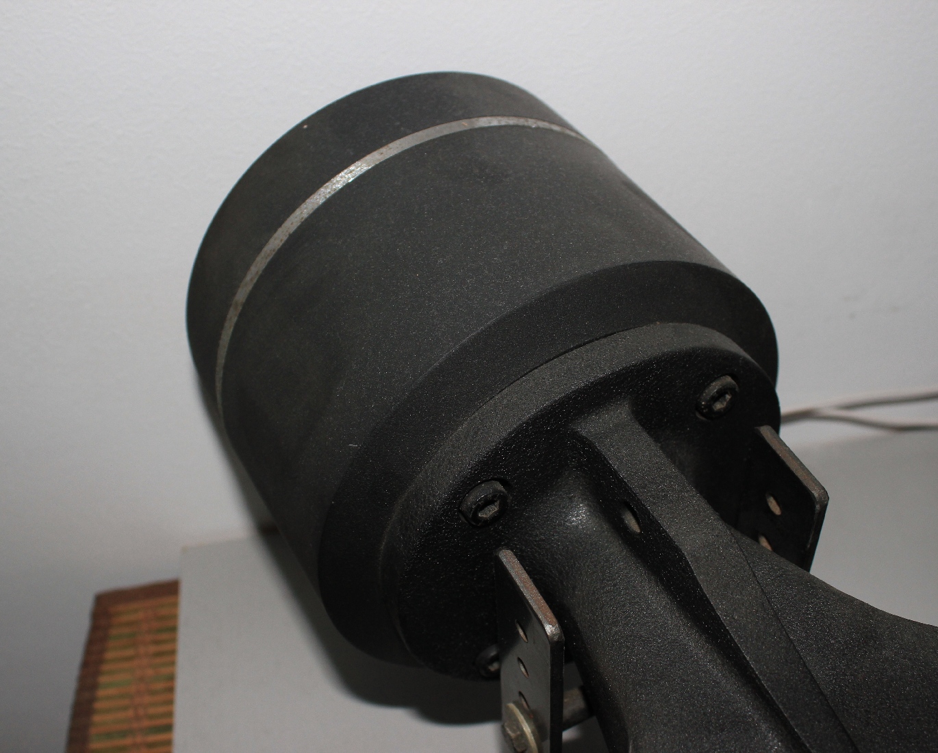

Действительно, низковато играет что-то для пищалки. И судя по болтам спереди, садится на здоровенную дудку (рупор).

а в чём заключается обслуживание ?

Щас глянул - компрессионник 10см диафрагма :shock: нужен рупор

operator, купол не измерял, но действительно не меньше 100 миллиметров.

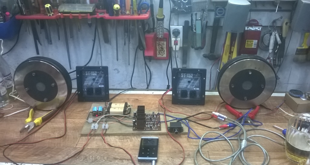

Весельчак У, колонки с этими динамиками эксплуатировали круглый год на все деньги на открытой площадке. Много лет подряд. Пока корпуса не рассыпались. В обоих твитерах было огромное количество мелкой пыли (сбившейся в комки). Поролон на крышках сгнил. Одна пищалка не работала, окислилась клемма. Вот собственно эти недочёты я и устранил. Попутно вернув фильтра в первоначальный вид.
afanasy, да это рупорные твитеры.

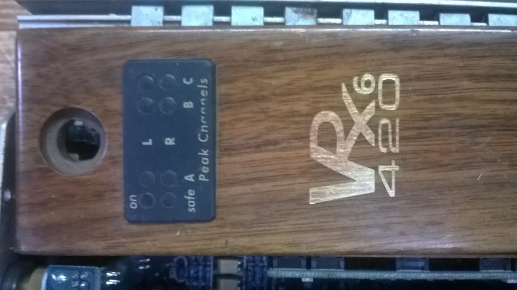

Жаль фото поганенькие получились. Вживую очень красиво, особливо красив VRX.

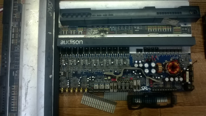

Качество мелких электролитов в SRX5, удручает. Ниже армянских, ей богу. Первый раз в них увидел настолько высохшую резинку уплотнительную, что стакан алюминиевого корпуса спокойно вращается по оси. Скажите: "Но ведь им больше десяти лет! " Отвечу первый раз столкнулся с таким в 2007 году. Тогда SRX5 ещё во всю выпускался.

Качество мелких электролитов в SRX5, удручает. Ниже армянских, ей богу. .
крупные электролиты, судя про насечке, там elna, очень надёжные, одни из лучших... а вот что там за "мелочь" - х.з. ...
