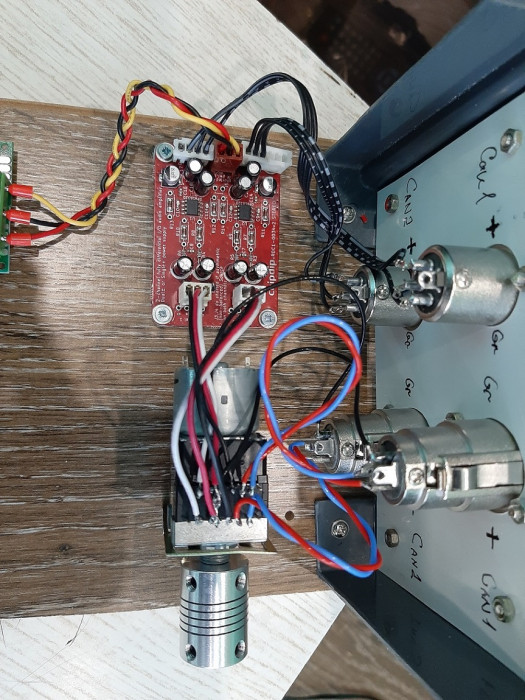

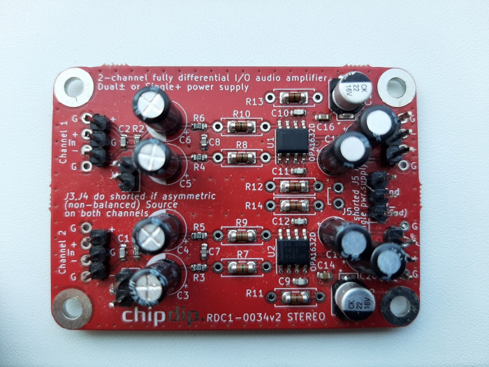

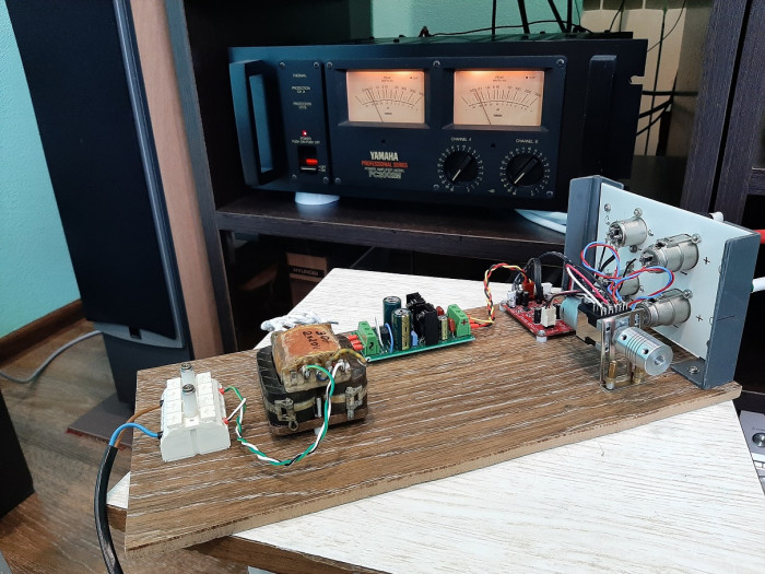

Продолжение. Наткнулся в Чип и Депе на такую платку. Характеристики космические. Решил попробовать. Усиление настроил по даташиту примерно в районе "1". Распаял все на куске ламината. Звучит не хуже лампового, но немножко по другому. Все это сегодня стоит в районе 4-5 тыс. рублей.Ламповый-стоимость комплектующих 40000-50000 руб. Но если делать коммутатор входов и задержку выходного сигнала + дистанционную регулировку громкости, будет тоже не дешево. А пока надо соблюдать порядок включения УМ и преда,а то при выключении идет пердеж.

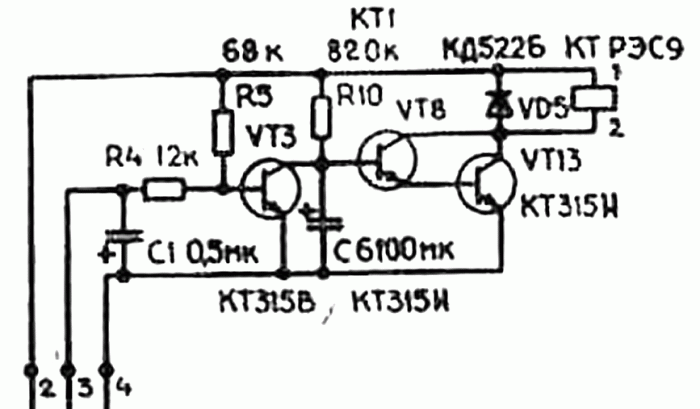

Всякие задержки наверно вполне применимы например от радюватехнягинульнульадын.

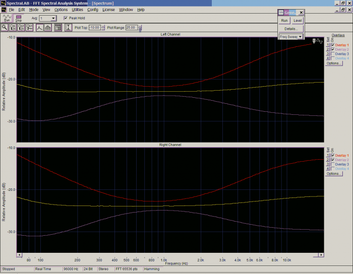

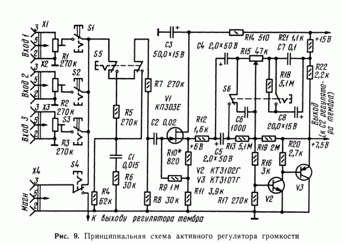

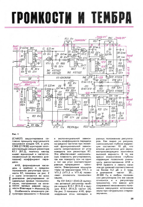

Тонкомпенсированные регуляторы громкости многие любят. Я вот такой щупал, только полевик спереди надо выкинуть и R12 взять побольше раз в десять или двадцать (он определяет входное сопротивление).
Что действительно прекрасно, так это необходимость применения в таких регуляторах громкости (и тембра) крутилок с линейной зависимостью сопротивления от угла поворота, а не как всегда.

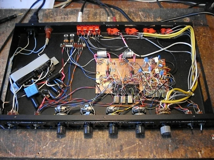

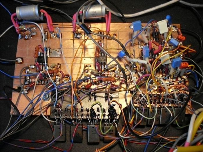

и вот такую хрень я собирал. Она смишная, громкость до нуля не убирает, но прекрасно работает. Только полевики надо заменить на герконовые реле
1990-10-60.jpg [ 413.35 КБ | Просмотров: 23 ]
Влепил я туда, помнится, что-то вроде TL084 с разборки и OP275 бог знает откуда, ну то есть что под руку попалось.
...это были брянские КР544УД1, как внезапно выяснилось
SDC16494.JPG [ 259.74 КБ | Просмотров: 23 ]
SDC16495.JPG [ 266.47 КБ | Просмотров: 23 ]

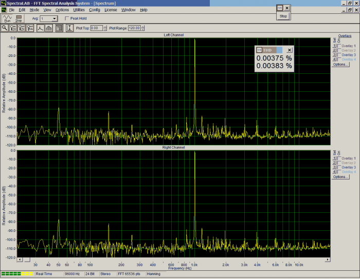

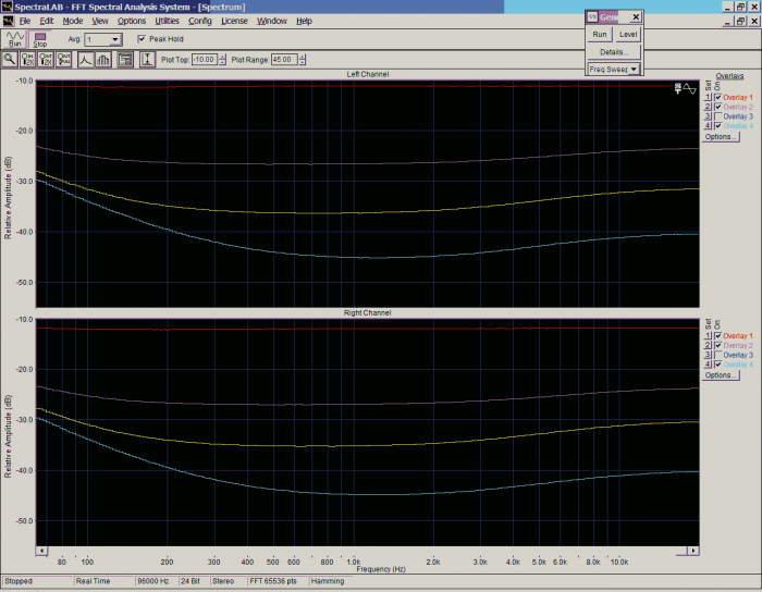

Получил довольно неожиданные результаты, вроде коэффициента гармоник 0.003%.
...а, вот, нашёл. Ещё смишнее.
...подозреваю, что картинка, на которой указан коэффициент гармоник 0.00178%, наблюдалась при соединении куском проволоки входа с выходом звуковухи, при помощи которой были получены все эти картинки
tl084-4.png [ 37.17 КБ | Просмотров: 23 ]
tl084-3.png [ 31.06 КБ | Просмотров: 23 ]
tl084-2.png [ 32.3 КБ | Просмотров: 23 ]
tl084-1.png [ 32 КБ | Просмотров: 23 ]
