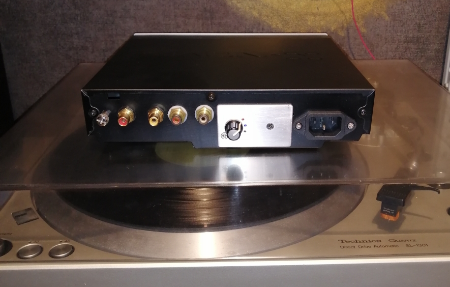

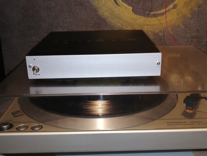

Фонокорректор ММ, с возможностью коммутирования входной ёмкости. Этот корректор я сделал на заказ, но заказчик что то не выходит на связь, и по этому я могу показать его на форуме. Корректор собран на транзисторах 2SA 1015 и 2SC 1815. Подбирал с максимальной точностью! Все транзисторы имеют h21э - 437. Супер результат ! Это на мой взгляд одни из самых малошумящих транзисторов, обладающие отличными характеристиками. Выход корректора работает в чистом А классе, и это даёт отличную линейность сигнала, а так же повышенный уровень перегрузочной способности и возможность работать на низкоомную нагрузку. Выход корректора подогнан под напряжение 1 вольт , и его можно использовать без предварительного усилителя. По Т.З. нужно было ввести в корректор коммутатор входной резонансной ёмкости. Я сделал 150 пф, 250 пф и 350 пф. Входное сопротивление 47 ком. Это практически стандартная величина для ММ корректоров. Отслушал его на разном материале. Хорошая сцена, практически бесшумный . Корпус использовал от цифрового приёмника, несколько его допилив. На следующей неделе у меня в проекте изготовление интегрального усилителя, на базе Одиссей 002 стерео. Сначала собирался его восстановить, но потом понял, что это дохлый номер. Только полная переделка! Как закончу ( если закончу ) обязательно покажу.

Можно узнать,сколько вольт питающего напряжения, каскадов усиления?

Питание двуполярное + - 24 вольта. Блок питания линейный.
