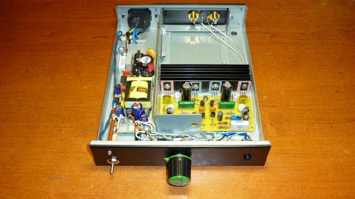

Появилась некая потребность, собрать усилитель для головных телефонов. Головные телефоны ТДС - 5. Не каждый усилитель потянет такие дубовые наушники. Взял за основу усилитель JLH 1969. Питание - 9 вольт. Блок питания импульсный. Я знаю, что импульсный блок питания в аудио тракте, решение не самое лучшее, и опасался, что полезут наводки и фон. Но в итоге всё получилось очень хорошо. Тишина в наушниках космическая! Хороший транзисторный фильтр, полностью решил эту проблему. Ушник, так же как и его прародитель, работает в чистом А классе. Ток покоя - 130 ма. Звук очень чистый. Много воздуха. Отличная динамика, и микродинамика. Слышно, как музыканты дышат!

Выглядит отлично. :cool:
Радиатор не маловат?
 Заголовок сообщения: Усилитель для наушников JLH
Непрочитанное сообщениеДобавлено: 31 июл 2019, 10:09
Сообщений: 1675
Его благодарили: 736
Не, Володь, нормальный радиатор. Там ещё и корпус как радиатор работает. Я его, прежде чем отдать, сутки не выключал. Теплый, но не более того. Я с большим запасом сделал.

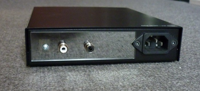

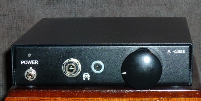

А это уже последний, несколько модернизированный вариант. Есть возможность использовать наушники с джеками 6.3 мм и 3.5 мм, что несомненно делает усилитель универсальным.
P1070573.JPG [ 296.49 КБ | Просмотров: 4278 ]
P1070389.JPG [ 369.96 КБ | Просмотров: 4278 ]

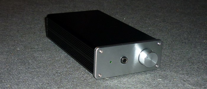

А этот вот только вчера закончил. Корпус мне очень понравился. Качественный! Как раз для ушника. Схема с двуполярным питанием. На входе ОРА 2132 РА от BURN BRAUN, а силовые стоят BD 139 - 140 Philips. Тестировал с наушниками HiFiMAN HE-400i, и SONY - MDR - Z700. Очень понравился звук в связке с 400i. C SONY тоже очень не плохо, но это другой класс. Там более мягко.
