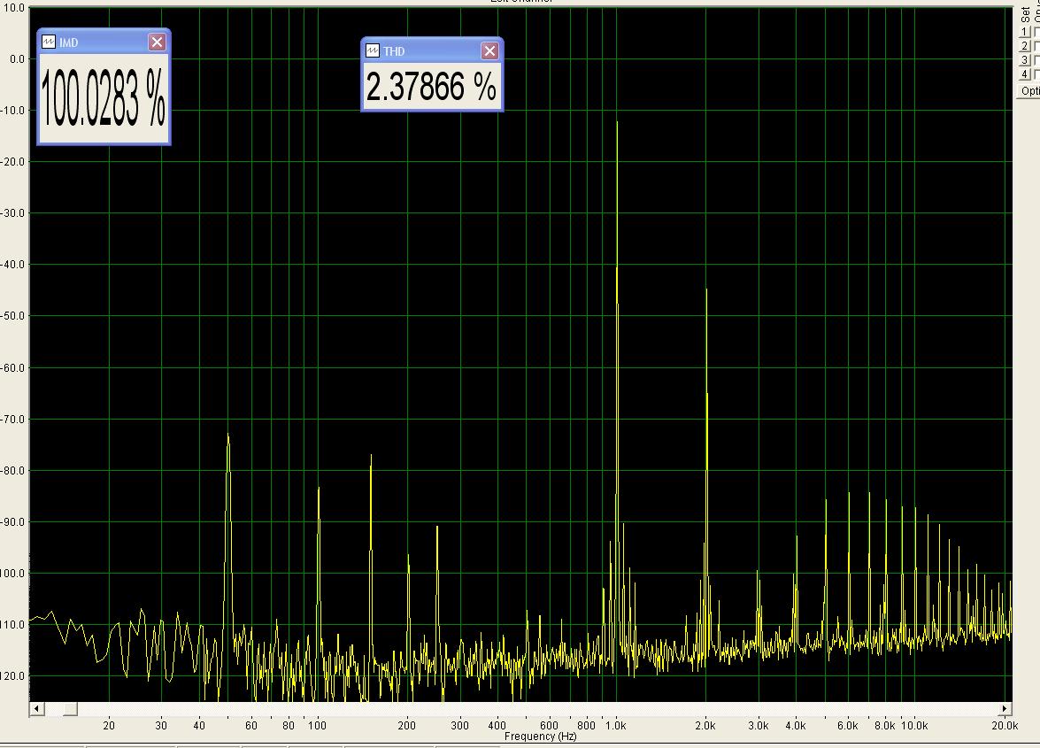

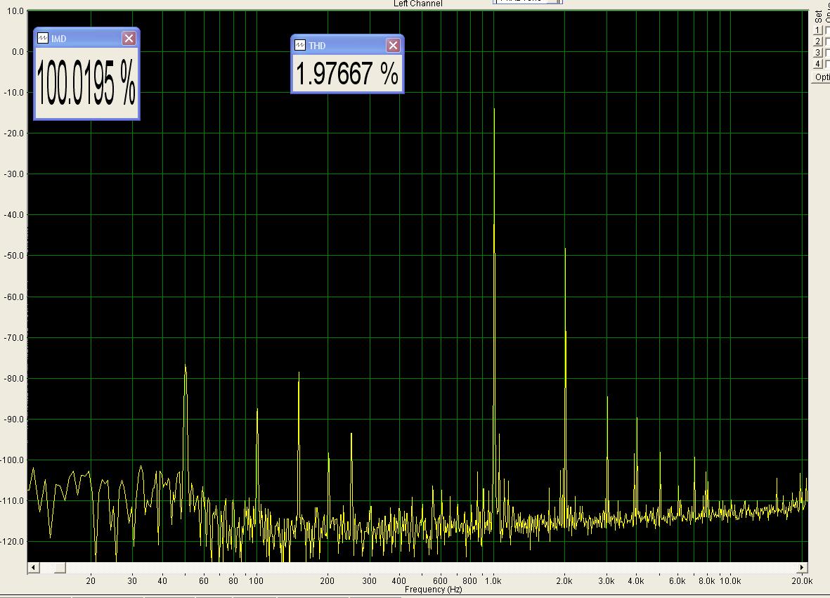

Попробовал в том же бетта повторителе применить 6н2п, уеличив катодный резистор до 1300 ом.
Путем перебора небольшого количества ламп выбрал с которыми третья гармоника получилась ниже на 10 дб, по сравнению гармониками 6н23п.
Вот так получается на выходе усилителя перед заходом в клипирование... И гребенка.....
Но звук не понравился... :?

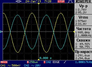

Непрочитанное сообщениеДобавлено: 24 янв 2019, 16:01
Таким было усиление каскада на 6н23п.
Прям как в шите написано :D

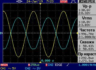

Непрочитанное сообщениеДобавлено: 24 янв 2019, 16:07
Если учесть, что смещение 6п14п 9 вольт, то как раз получается выход за рабочие пределы?
Желтый-напряжение на выходе первого каскада, синий-на выходе усилителя. :)
