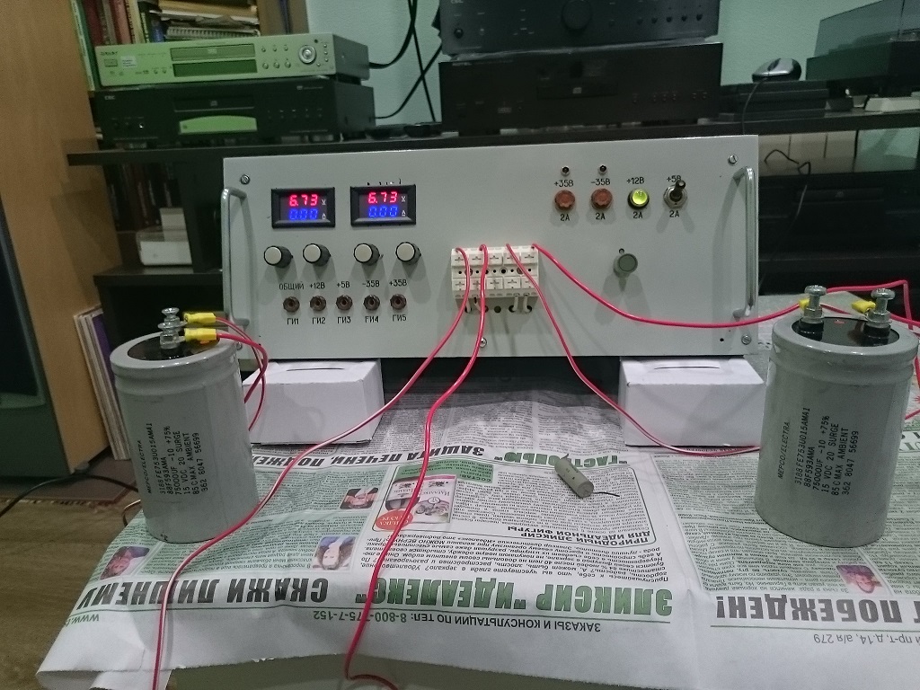

А если вообще без стабилизатора? Просто транс помощнее, диоды хорошие скорострельные, да батарею качественных емкостей.

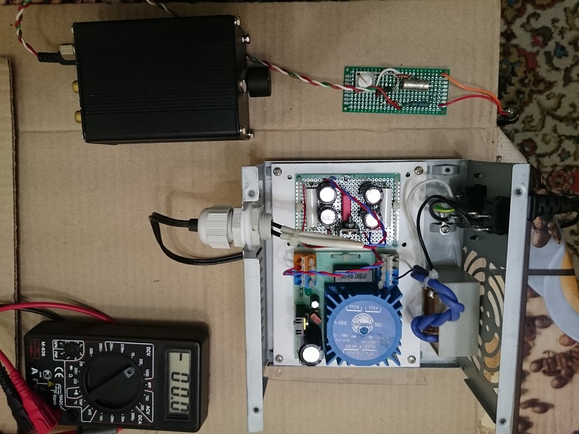

Решил попробовать только конденсаторы,сделал формовку,зарядил,отключил от Б. П. и подключил к фонокорректору (хватило не надолго).Выводы от всех экспериментов: больше всего понравилось звучание от блока питания в корпусе от компьютерного Б.П.(на входе фильтр от сетевых помех,затем блочек питания на 7824,"разогнал его на 31 вольт и заменил диодный мостик на диоды шотки,потом на макетке стабилизатор на LM317,настроил его по даташиту. В общем я тоже "глухой", 27 лет отработал на Кузнечном заводе КамАЗа,но разницу слышно.Итог: Phlanger прав, на моем комплекте аппаратуры достаточно блока питания на LM317.Шумодав не нужен.
для полного цымеса хорошо бы на мост навешать керамики, шунтировать первичную обмотку силового трансформатора чемнть вроде 0.047x630 Вольт и на LM317 таки по даташиту - плёнку. Оно, может, ничего и не даст, но сделать нетрудно, хуже не будет.

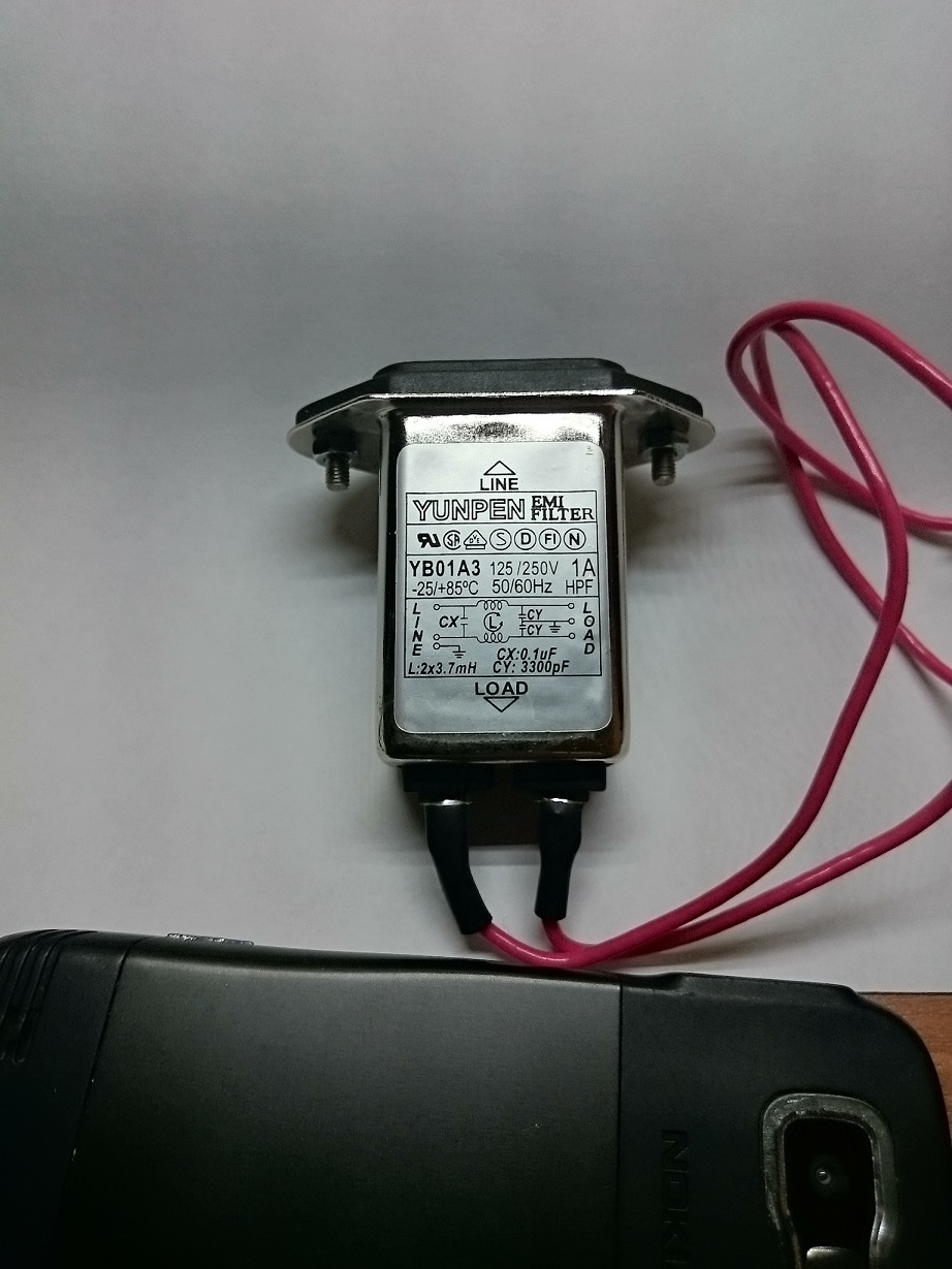

В принципе все сделано как советует Phlanger,кроме керамики на диодах.Фильтр стоит посерьезнее.чем на фото ниже.Когда буду делать в китайском корпусе,керамику поставлю обязательно.Всем неравнодушным-Спасибо!!!

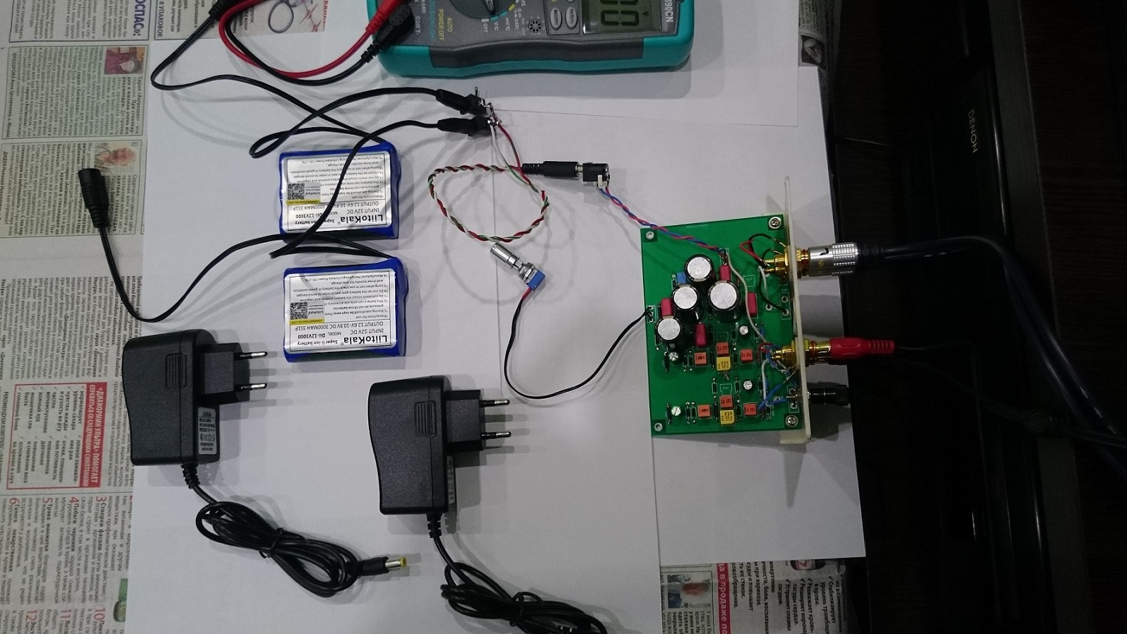

Продолжаю тему.Пришли из Китая 2 аккумулятора с зарядниками: 12 вольт,3.0 Ач. Подсоединил их последовательно.Корректор потребляет 25 Ма.Послушал часа два,понравилось.Прикинул,что хватит часов на 10 непрерывной работы.Вопрос: параллельно аккумулятору надо ли городить какие нибудь конденсаторы? Теперь думаю как это все автоматизировать: при напряжении 23,80 вольта зарядки включались, а при 25,00 вольт-отключались.Если кто делал подобное-поделитесь опытом.

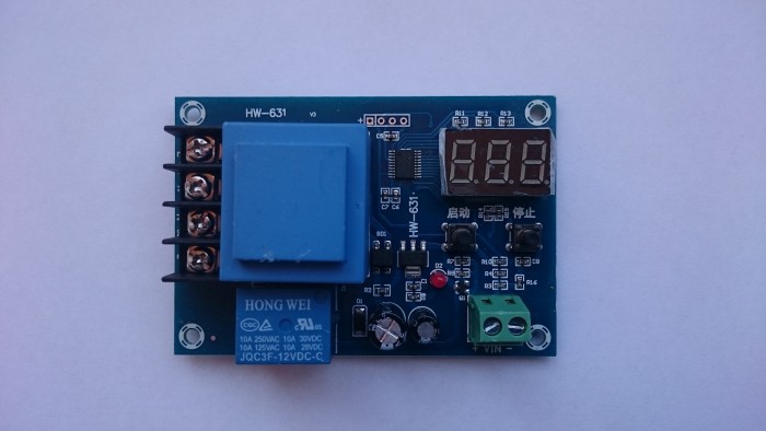

Продолжаю.На Али нашел готовое решение.Плата позволяет включать и выключать зарядку в широком диапазоне напряжения. https://ru.aliexpress.com/item/NEW-XH-M ... 33edALj5bt

 Заголовок сообщения: Блок питания для фонокорректора.
Непрочитанное сообщениеДобавлено: 19 июн 2018, 20:35
Это вы обсчитались, мяхко выражаясь, раз в десять. Только почему-то не в свою пользу.

Дмитрий Олегович.Сегодня опытным путем убедился,что этих аккумуляторов хватает на 12 часов непрерывной работы клона KORA 3T при отключенном светодиоде.При включении напряжение было 24.9 вольта,через 12 часов упало до 23.9 вольта. Думаю для большинства этого более чем достаточно.
Ореол глупости (обидчивость).
Непрочитанное сообщениеДобавлено: 20 июн 2018, 23:14
Значит, с ёмкостью аккумулятыров узкоглазые по обыкновению приврали раз в десять. Или они уже почти дохлые, тоже бывает.
