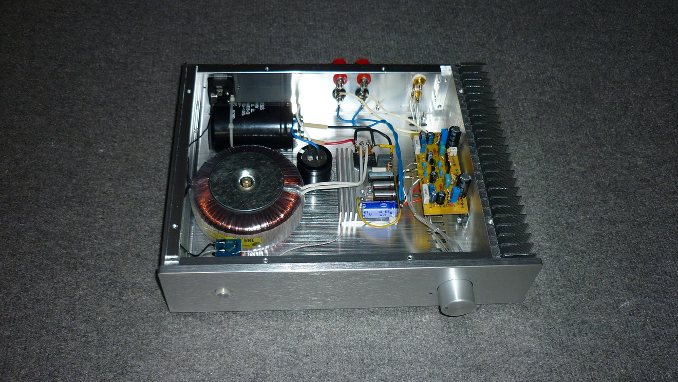

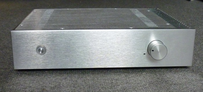

Вот, вчерась начал, а сегодня закончил. Хорошо поёт, и греется умеренно. Именно то, что и надо.
P1070394.JPG [ 459.61 КБ | Просмотров: 2213 ]
P1070396.JPG [ 398.5 КБ | Просмотров: 2213 ]
P1070395.JPG [ 428.2 КБ | Просмотров: 2213 ]

Чистый - честный А класс и живёт. Вот усилитель Худа сотворил на Тошибе. Хорошие транзисторы, очень музыкальные..... Собрал, настроил ток покоя и симметрию сигнала на выходе, и собственно всё. Люблю его делать! Прям с удовольствием . Ну вот нравится он мне ( да и не только мне ).

радиатора достаточно?
или весь корпус радиатор?
 Заголовок сообщения: Усилитель для души.
Непрочитанное сообщениеДобавлено: 09 фев 2018, 16:47
Сообщений: 1003
Его благодарили: 477
Корпус не монолит/разборный, но люминия не пожалели, наверно кило 3 ?
на 4 Тошибы должно справится.
Весь корпус через час работы горячий. Ток покоя 1.2 А , при использовании нагрузки 8 ом.
Да, всё в порядке. Обдув я не ставлю. Усилок работает в чистом А классе, и просто обязан греться!
Markvox писал(а):
А как-то подробнее можете описать эту поделку/разработку? Интересно.
А что конкретно интересует? Спрашивайте, охотно всё расскажу.

Какова моща??
2 х 10 ватт на 8 ом.

На вторична у транса ток и напруга какие?

Корпус не очень большой, и всего один радиатор. Ну, так получилось. По этому транс не очень мощный ТТП - 150. Туда бы хорошо ТТП - 250 поставить, но он не влезет по высоте. Ток у вторички приличный - 8 А.

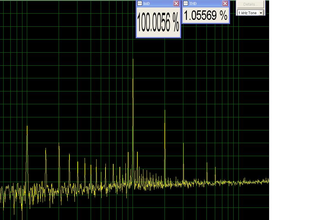

Какие Тошибы? :) Лежат остатки 5200 и 1943 после повторителя...Но там они не сдюжили..
Питание стаб или эл. дроссель ?
У меня не срослось с повторителем на 1058(еще пробовал всякие IRF-фы) .
При токе покоя 0,5 А, 1 А гармоники не понравились.
При 1,5 А с гармониками получилось лучше, но фон полез при банках в 30000 мкф. И...забросил.
Но грелся хорошо. :D
а класс111.jpg [ 39.33 КБ | Просмотров: 2006 ]

алек-сей писал(а):
Какие Тошибы? Лежат остатки 5200 и 1943
Делал и на тех, и на других. Ток покоя 1.2 А. Обязательно нужно подбирать в пары!
