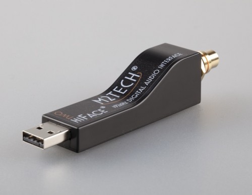

Игорь58 писал(а):
ЦАП AD 1955
Это ПСМ ЦАП. С ДСД он без конвертации работать не будет. Но, если очень хочется, то можно применить что-то типа этого:
HifaceTwo5-e1398620783996.jpg [ 21.5 КБ | Просмотров: 1422 ]

Игорь58 писал(а):
Сambridge audio 851N
Этот может. А Ваш нет, потому что, у него нет прямого ДСД входа, а через кокс и оптику только ПСМ.
