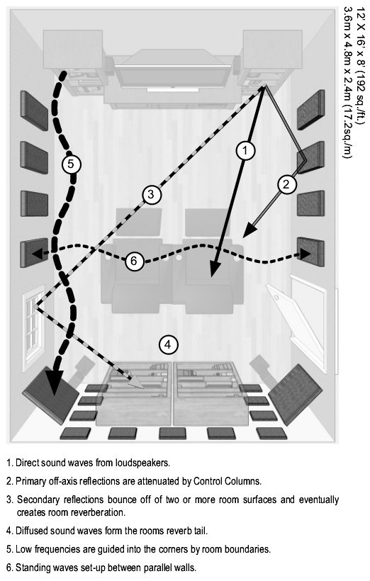

Попалась на глаза очень простая, но полезная картинка, обобщённо иллюстрирующая что мы слышим в своих комнатах кроме звучания самих АС.
Конечно мэтрам об этом напоминать и нет нужды, а кто-то из начинающих, типа меня, возможно увидит что-то новое в своём понимании того, что же именно мы слышим, когда включаем систему в своих КДП.
На картинке - оформление КДП уже присутствует и коротко описано что и зачем.
Можно поступить рациональнее и проще. Длинные открытые поверхности разбить и разбавить шкафами или полками с винилом/компактами/книгами....диванчиком , торшерчиком и т.п. Не нужны прямые отражения и тем более стояки. Пусть звук рассеивается , а у КДП будет жилой и уютный вид.

Я так прикидываю что большинство из нас на этом форуме совмещают жилую и КДП, так что
и так само собой получается, но шкафчики бывают со стеклянныим или деревянными дверками... и тоже отражают, а
конечно не нужны никому, но если есть параллельные голые стены, ну или шкафчики напротив встали - куда деваться - комната тебя не спрашивает что нужно, а что нет - она выдает что есть - отражения и стоячие волны на гора.
Кстати, на картинке не обсуждается пол и потолок - которые как раз чаще всего и оказываются пустыми отражающими поверхностями.

Вообще для большинства из нас главная проблема в этом направлении то, что почти никто не был и не слушал звучание хорошей системы в грамотно отстроенной под эту систему комнате. Соответственно и критериев почти нет. Я в том числе - признаюсь честно. Причем неоднократно бывал в гостях у людей, которые убеждены, что их система звучит прекрасно, только потому что на коробках написаны названия моделей о которых человек сначала долго читал форумы, потом долго мечтал и копил деньги, и вот купил наконец. 8-) "Ну как она может звучать плохо?"
Но вопрос не в том что хорошо звучит система, а в том что поправив комнату именно под эту систему, система зазвучит прекрасно. Вот цель.

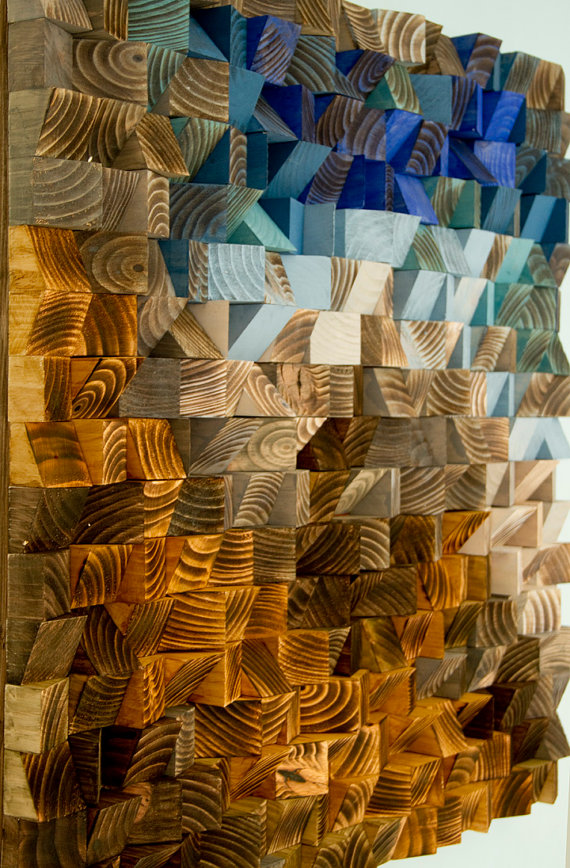

Вот попалось симпатичное произведение современного искусства, которое кстати неплохо будет работать на улучшение звука комнаты.
Только нужно высоту этих кубиков разную делать, а срез под углом, направленный в разных направлениях - это :cool:
Смотрится здорово, работает здорово, и что важно, любой почти мужик может такое сделать себе сам за полдня неспеша :)
..при отсутствии жены, либо наличии отдельной кдп :D

Сообщений: 1433
Его благодарили: 387
Моей понравилось :cool:
а так-то можно и "поинтереснее" дизайн придумать на свой и её вкус

Андрей, чисто психологически помещения с неровными стенами непригодны для жилья. То, что понравилось вашей супруге, замечательно. Но как долго она живет в такой комнате? Или она там не живет?

Михаил, моей супруге понравилось по фотографиям (то есть это не у меня - у меня дома еще на стенах место свободное поискать нужно :)) - то есть нет однозначного вкусового отторжения, и это не стены целиком, это панели размером 50х50см или любой другой размер какой понравится. Показал как образец недорогого оформления, уж деревянных брусков, пил и мужских рук в России всегда хватало :)
О, как говорится в одном старом анекдоте, "это меняет дело!" :)
