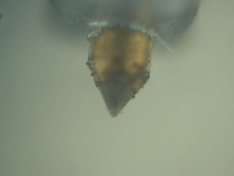

еще есть не дорогие usb микроскопы - вполне не плохо получается...
вот примерно так
