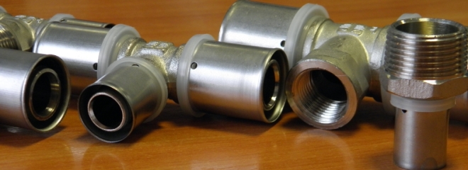

Значит так, слушаем профи.
Никаких гаек. Мелаллопласт под пресс лучшее решение, монтируется легко быстро и навсегда.
Немного дороже но легкость сборки окупает все.
Лучшие фитинги и трубы для этого дела Rifeng, инструмент для сборки можно взять и напрокат.
И еще никакой пакли или тефлона на резьбовых соединениях, только Tangit ;)
