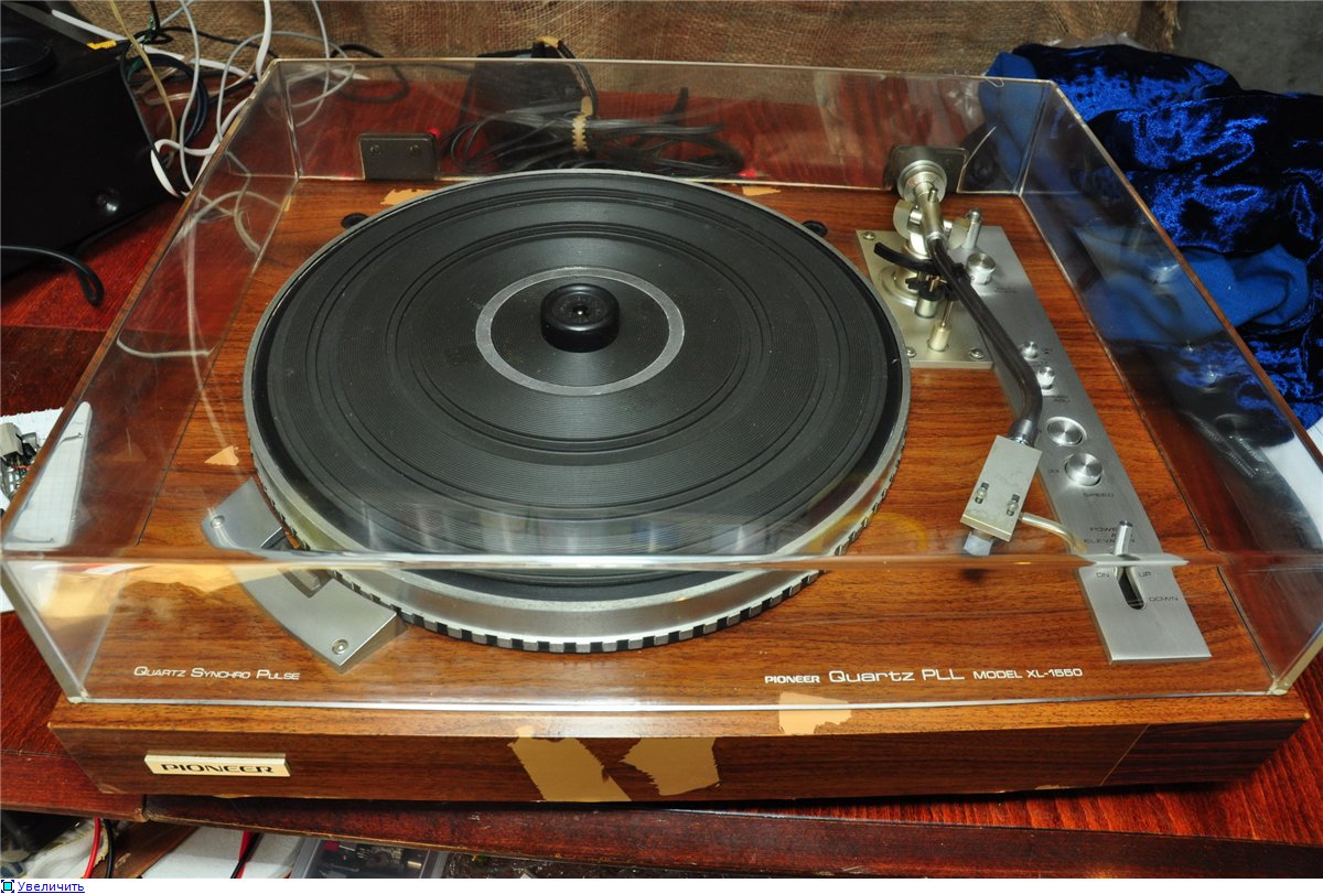

http://molotok.ru/vertushka-pioneer-xl- ... 77326.html
0f61976743e5t.jpg [ 208.2 КБ | Просмотров: 623 ]
Берёшь вот такой вертак......убитый......шпонируешь его ......мажешь маслом......и вот тебе....куколка....
Надо попробовать на досуге.... 8-)
