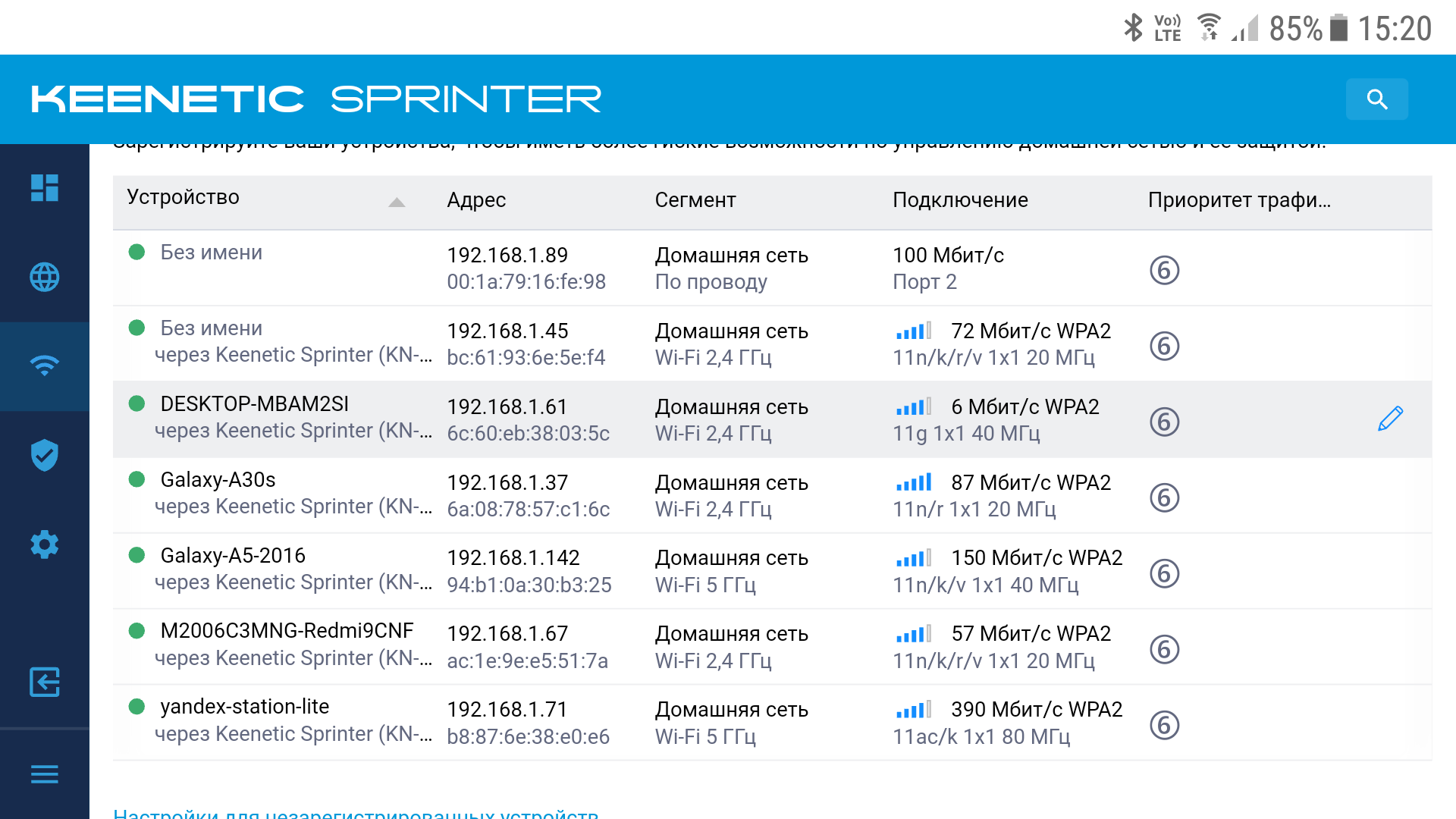

Не. Канал не показывает. Только частоту. Стоял недалеко от роутера и подключился на 5гигагерцах, яндекс станция тоже. Остальные на 2,4
