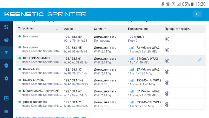

Не. Канал не показывает. Только частоту. Стоял недалеко от роутера и подключился на 5гигагерцах, яндекс станция тоже. Остальные на 2,4

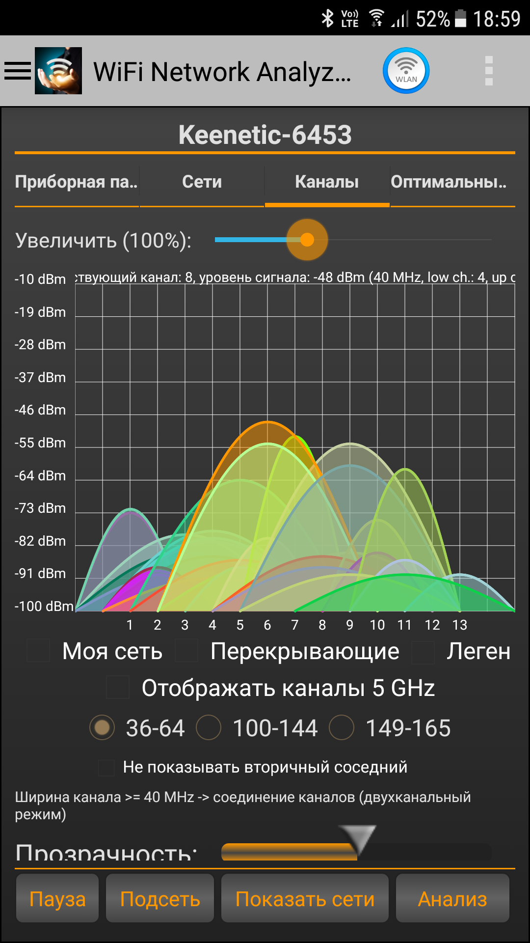

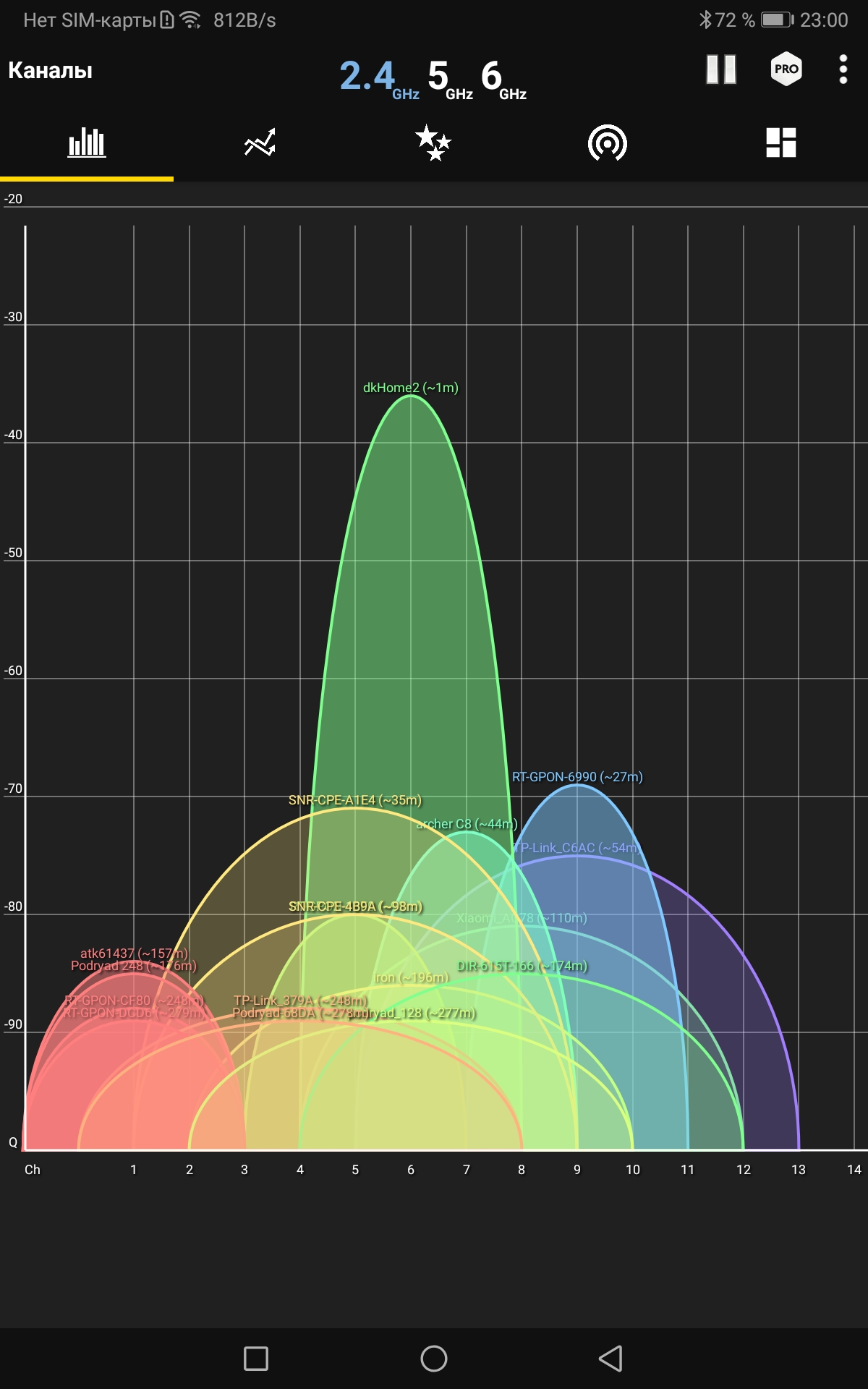

Есть app wi-fi analyzer для Android.
Ниже скрин с неё. Сейчас сделал. Извините, что похоже на х.й, но график такой.
Поставьте, может станет понятно, в чем проблема.

На любой ставь. Главное - найти наиболее свободную зону и перестроить роутер на эти каналы.
На картинке Дениса свободные каналы в данном месте - 2, 3, 4, 7, 8, 10 и выше

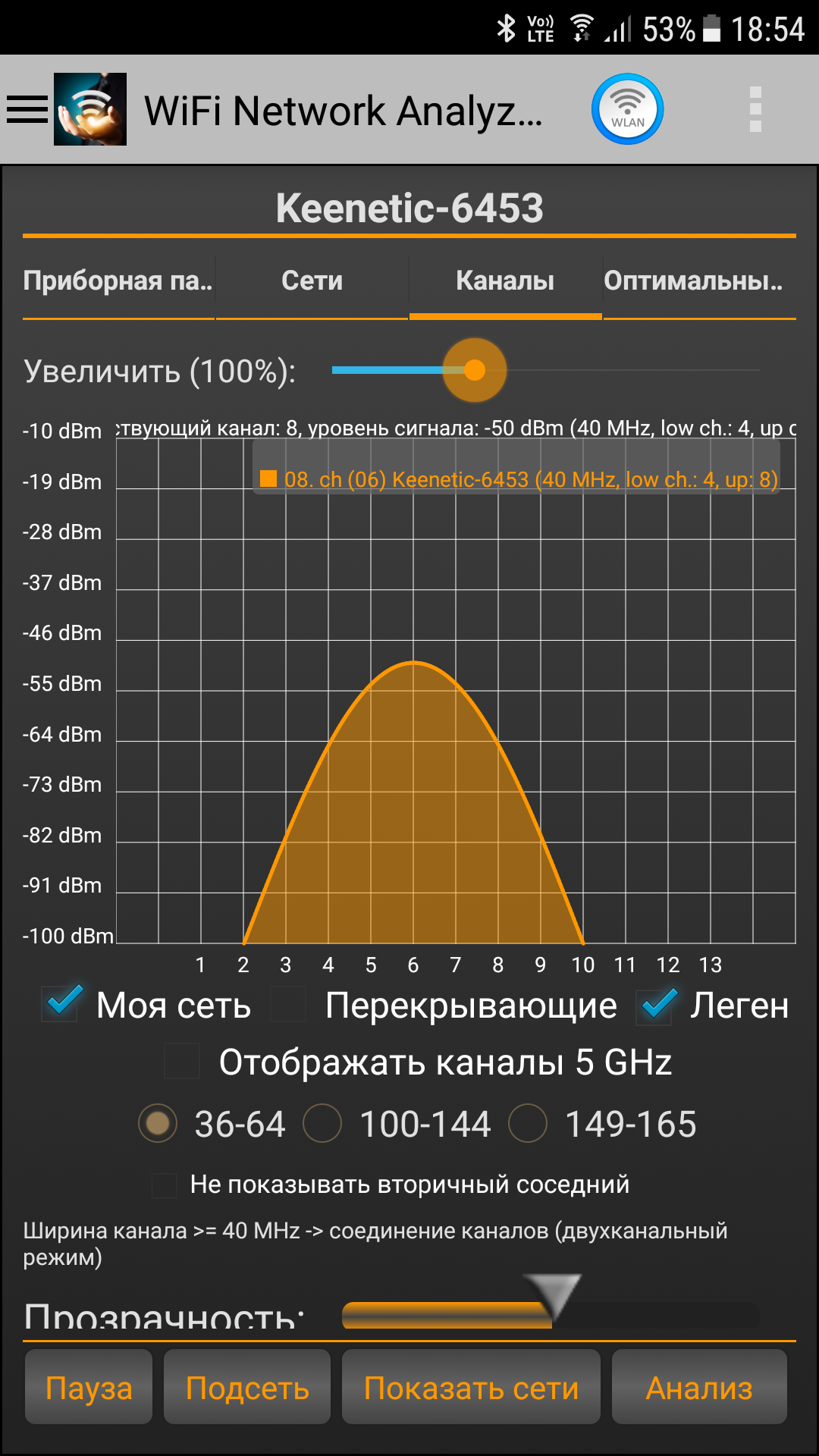

Там этого гуталина... Скачал какую то, но не похожа на твою, Денис.
Два скрина. Один моя, второй куча мала :shock: :?

Твой на 6-м работает, перестрой на 2 или 12
 Заголовок сообщения: Смартфон Redmi и WiFi
Непрочитанное сообщениеДобавлено: 20 июл 2023, 17:08
Сообщений: 22260
Его благодарили: 6361
Сам роутер и прога (строчка над координатной сеткой) пишут что 8 канал. Ща, потыкаю роутер с ПК

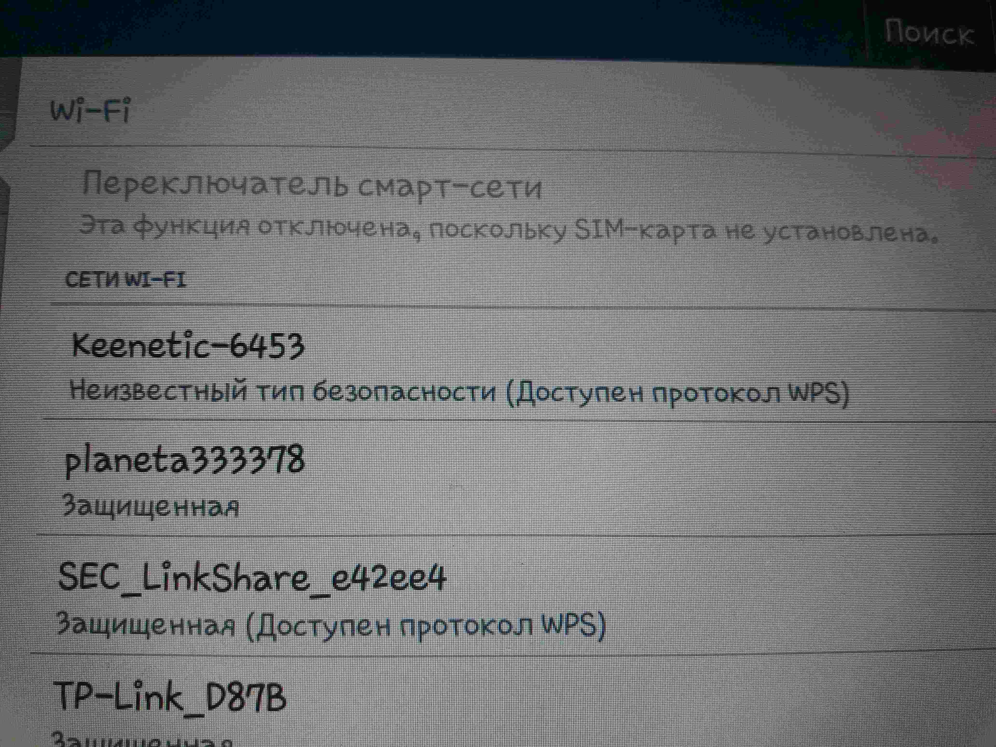

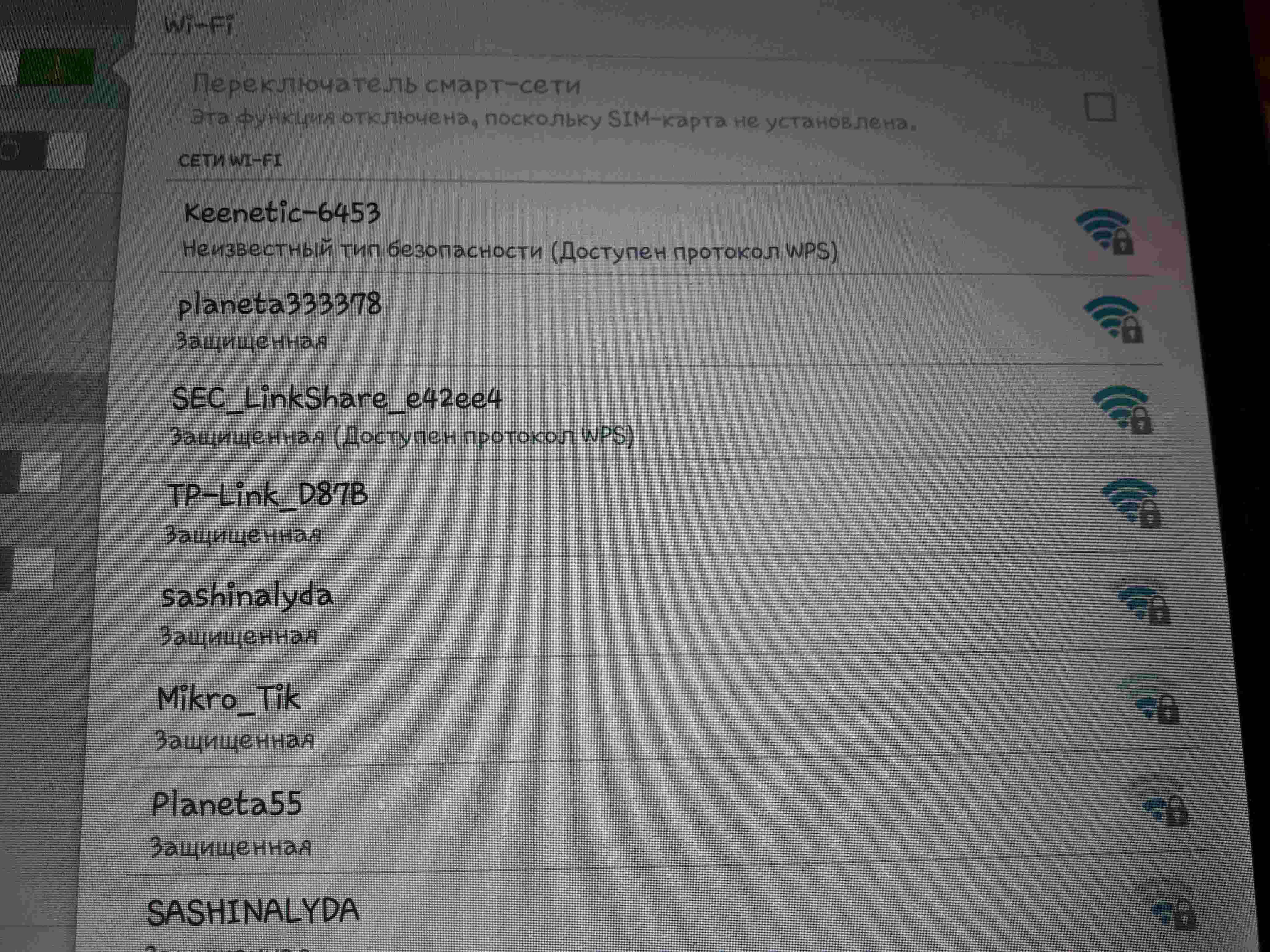

Но вот планшет не захотел цепляться - первый раз такое вижу. Полагаю надо где то в недрах Кинетика пошуршать?
