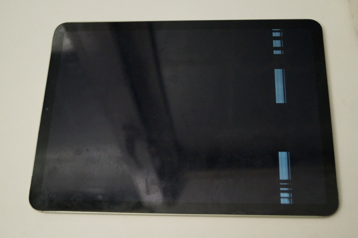

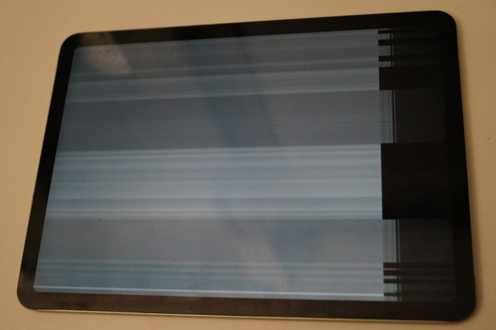

Знаю, что тут таковые водятся в небольших количествах...))
На айпэде старшего сына теперь вот такая картинка.. причем, на прикосновения реагирует, что-то меняется на экране.
Скажите, что это может быть, с самим экраном что-то, или может графический процессор?
Такое ощущение, что экран показывает неправильно подготовленные данные. Сталкивался кто с такими симптомами?

Сдох сенсор.

Сенсор, напротив, скорее жив. А вот сама матричка, увы. Внимательно осмотри боковины корпуса, наверняка вмятина есть от удара.
Как вариант, сели на планшет с обратной стороны.
да вроде ровно все...
спасибо!
ну то есть, светит замена всего экрана?
Да. И экран с сенсором лучше всборе менять, надежнее.

По сабжу да, 99% замена экрана с сенсором в сборе.
