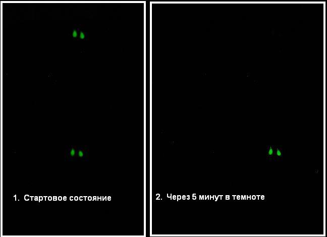

Было возбуждено 2 пары магазинных мормышек, погашен свет и сделан снимок ( левая половина, стартовое состояние). Образцы стояли в полной темноте в течении 5 минут, нижняя пара находилась в зоне действия предлагаемого устройства . Параметры включения: каждые 30 секунд светодиод включался на 1 секунду. Второй снимок сделан перед очередным включением (через 5 мин ). Результат нагляден, можно не комментировать.

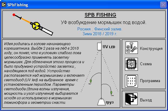

При изготовлении встала проблема с корпусом , нужно было использовать что-нибудь всегда доставаемое и необходимого размера. Я использовал одноразовый шприц на 2 мл. Подробное описание лежит здесь , а оформлено в виде небольшой программки (помимо руководства по сборке и схемы нужно иметь возможность создания прошивки под свои параметры «мигания”):
02.JPG [ 57.9 КБ | Просмотров: 1068 ]
Желающие могут повторить, документация полная . Что можно сказать об эффективности этого устройства. На льду я специально в соседних лунках размещал удочки с одинаковыми мормышками, при этом одна удочка была с ноу-хау. Статистика, конечно, небольшая, но могу сказать, что при слабом клёве на спец удочку клюёт чаще. Когда клёв веселее, преимущество малозаметно.

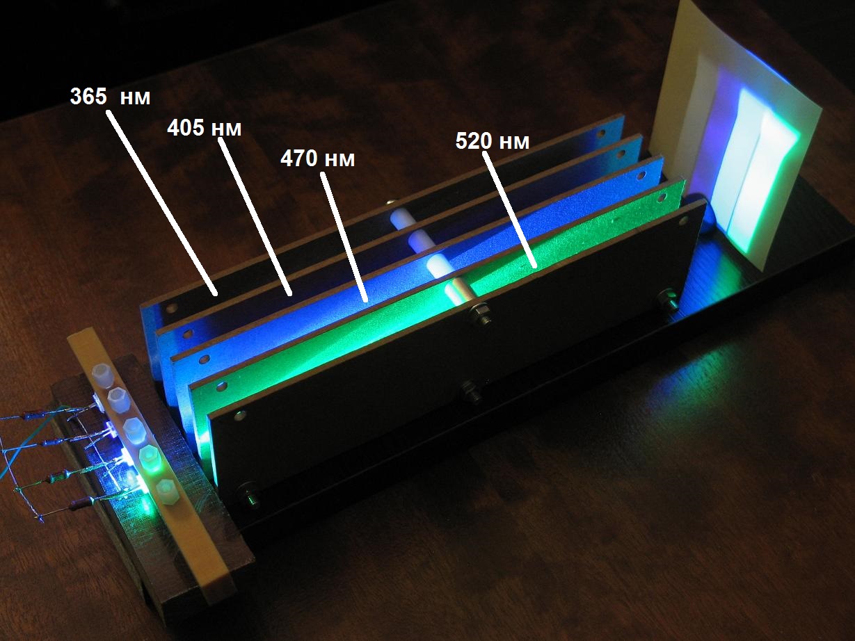

На этом мой творческий запал не прошёл и , готовясь к сезону 19/20, решил поэкспериментировать с формой и цветом люминофора. В магазинчиках обычно продаются мормышки с зелёным цветом свечения, поэтому я побегал по друзьям и достал 4 вида люминофоров – красный, жёлтый , зелёный и синий. Далее небольшая информация для тех, кто собирается изготавливать мормышки самостоятельно. В первую очередь нужно определить, чем стимулировать имеющиеся люминофоры. Физики снимают спектр возбуждения, для этого требуется непростое оборудование. Но отчаиваться не следует – наша задача облегчается тем , в качестве источника возбуждения используется светодиод, а видов их (в смысле спектра излучения) немного и потребуется выбрать наиболее подходящий для нашей задачи. В школах мы учились давно и многое забыли, поэтому я решил , что для понимания процесса, будет полезно привести несколько постановочных снимков.
Для наглядности свои люминофоры я нанёс на подложку (на фото указан цвет люминесценции):
03.jpg [ 152.51 КБ | Просмотров: 1068 ]
Светодиоды закрепляем в “держалке», пластины из картона разделяют световые потоки. Ограничивающие резисторы обеспечивают номинальный ток конкретного светодиода:
04.JPG [ 212.43 КБ | Просмотров: 1068 ]
Засвечиваем образцы:
05.JPG [ 151.43 КБ | Просмотров: 1068 ]

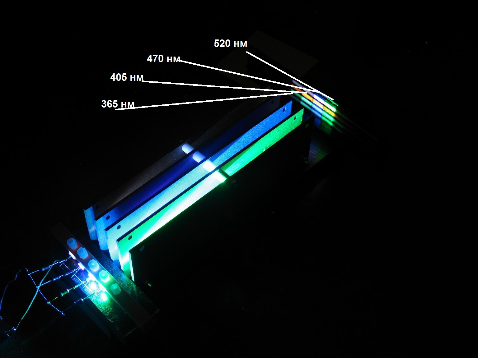

И , выключив источники, наблюдаем люминесценцию:
06.JPG [ 41.75 КБ | Просмотров: 1068 ]
По фото видно, что синий, зелёный и жёлтый люминофоры имеет смысл возбуждать 405 нм, а красный – или 470 нм или 520 нм.
