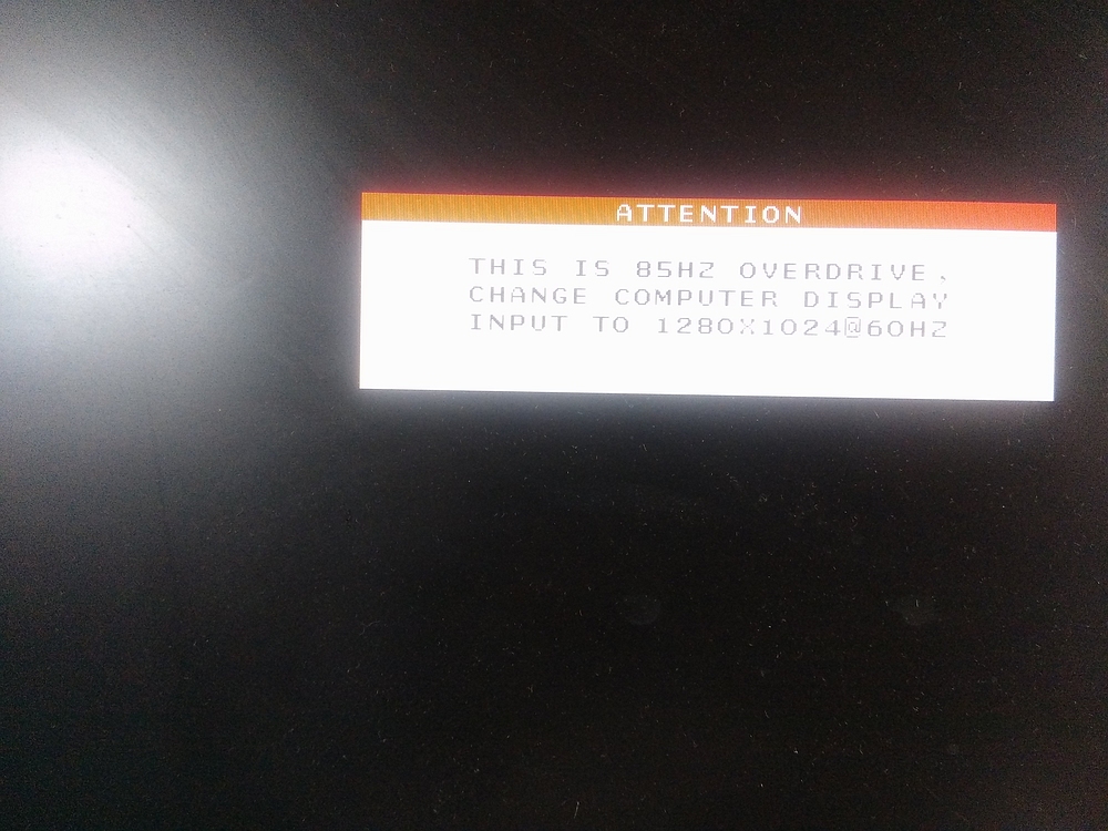

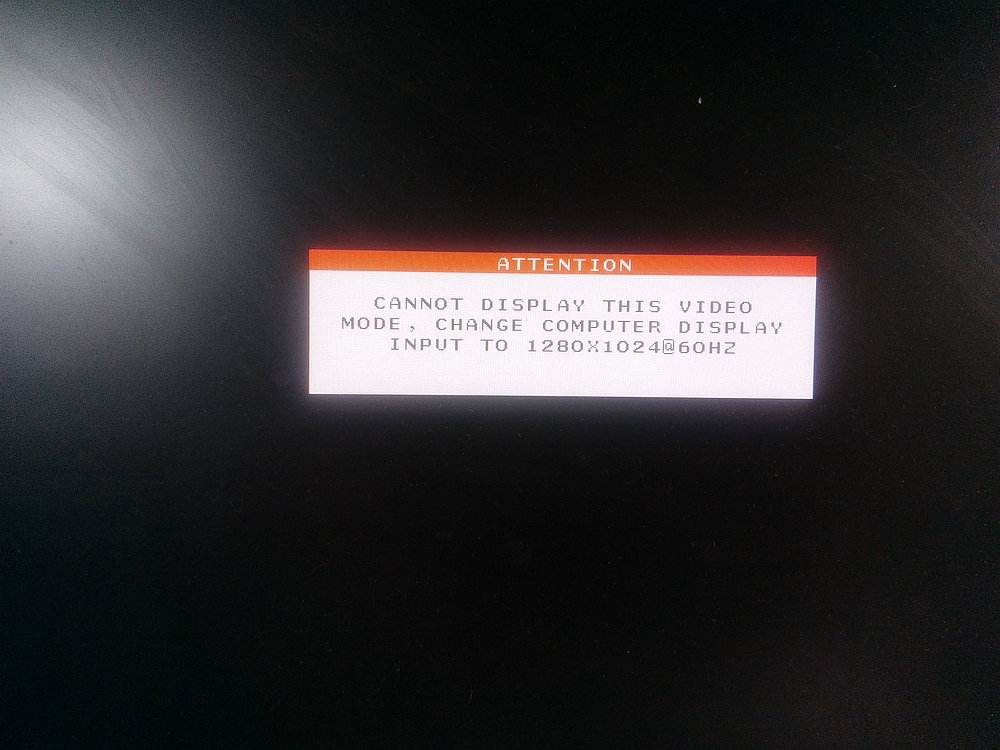

Имеется старый комп на интеле3... 8-)
Чудесно работал, конденсаторы не пухлые и мамке и в БП. В монитор(ЖК) тоже проверял.
Недавно появилась вот такая проблема. При загрузке операционных систем (стоят 98... и ХР), появляется вот такая ерунда на мониторе.
Иногда только первая надпись и комп, что то переварив начинает грузиться, иногда две по очереди. Затем грузится. Немного поработав зависает, а может и час не виснуть. Происходит на любой операционке. На 98 перезагружается, на ХР виснет... В чем может быть проблема? Видеокарта или монитор? До этого комп комп нормально работал, ничего на экране не выскакивало, режимы работы видеокарты не менял.... :?

Видео карта для слота AGP....
 Заголовок сообщения: Видеокарта или монитор
Непрочитанное сообщениеДобавлено: 15 сен 2019, 09:44
Сообщений: 3579
Информации не достаточно. Видео встроенное? Какая материнка? В блоке питания проверял на предмет вспухших кондёров? Монитор проверял на другом компе ( там тоже вспухают кондёры)?.....

Тогда начни проверку с монитора.

Загрузите в safe mode, поменяйте настройки монитора.

Видео встроенное?
Проверял, но полгода назад...
Сейчас подтащу.... Кондеры целы...

Непрочитанное сообщениеДобавлено: 15 сен 2019, 09:53
Еще бы вспомнить, где это находится.... 8-) Сто лет ничего уже не устанавливал и не переустанавливал...
Поменял в обычном режиме....

Да и 85 гц видеокарта не поддерживает, а на скрине пишется про разгон до 85 гц.... :?

Если монитор работает нормально, блок питания в норме, то или видяха или материнка. Сейф моде включается по зажатию F8 при загрузке компа. Встроенное видео в материнке есть? А то можно через неё работать, вынув плату агэпэ

Если ЖК, то 60 Гц

Если ЖК, то 60 Гц
Если память не изменяет, всегда стояло 75гц.

Поменял мониторы на компьютерах местами. Пока все работает.... :?
Был глюк на старом компе при включении принтера в розетку. Пропадало изображение на мониторе на минуту-две, затем изображение само восстанавливалось. И этого эффекта теперь нет..... :shock:

при чём тут нафиг какой-то монитор, когда видюхе кранты? и питалке скорее всего тоже...

Да нет, всё же монитор похоже. :)

При подключении принтера на "горячую", изображение может пропадать. Я когда по усб поключаю телефон на зарядку к компу, экран гаснет и восстанавливается. Статика, статика...делает своё грязное дело.
Эта была первая мысль...
Монитор поменял, видеокарту поменял. На два месяца хватило. Теперь зараза перезагружаться начал....
Может перезагрузиться во время загрузки, а может после пяти минут работы....
Наверное точно питание.... :D
