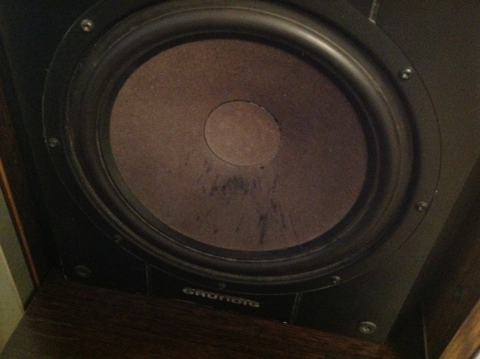

кстати она мне алюминию на колонках и погнула , а младшая на басах коготки оставила
сурово!!!!!!! как конинка? приводит к умиротворению и нирване?
