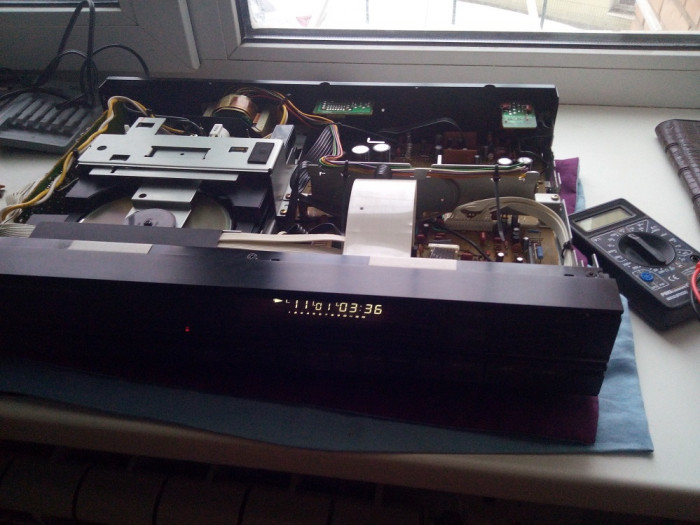

Целый день занимаюсь этим винтажным проигрывателем конца 80-х.. Глубокая профилактика транспорта - смазка всего на свете там, чиста гибких контактов-датчиков, их там блин 3, замена движка привода головки - его сцукко клинило в любой момент, подобрал точно такой же 5 вольтовый, у меня полудохлых транспортов в гараже - тележка.. Навороченнейший мицубишевский транспорт, наполовину из металла.
Это Kenwood DP-1000, очень хороший предтоп, с роскошным сониевским мультибитником, все то же что и у топа DP-2000, только панели корпуса потоньше.
Ну а под конец не удержалсо, откупорил гармонически подходящий винтаж.
Щас слушаю его - ох не зря провозился день.
