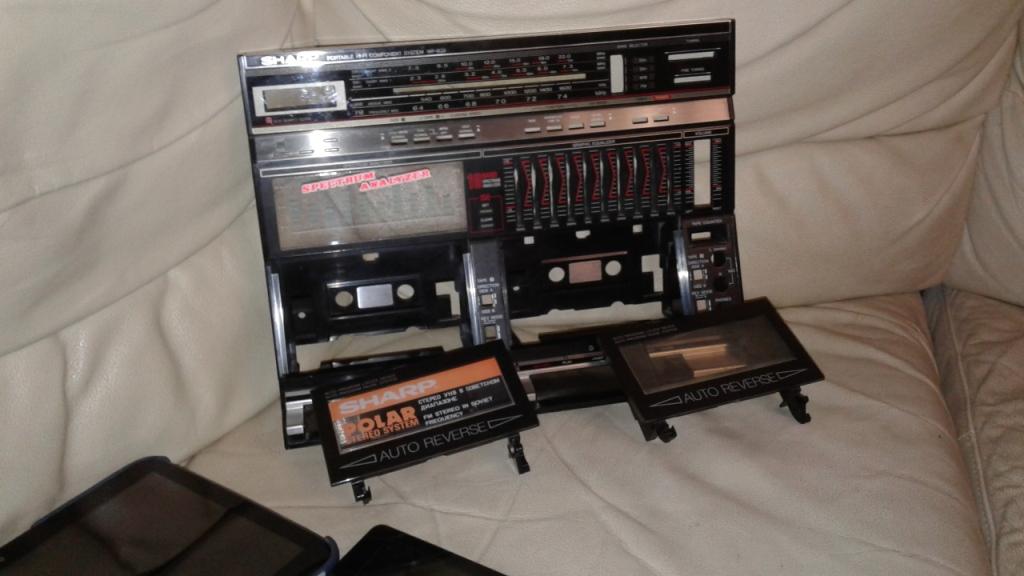

Подарили вот такой вот аппарат

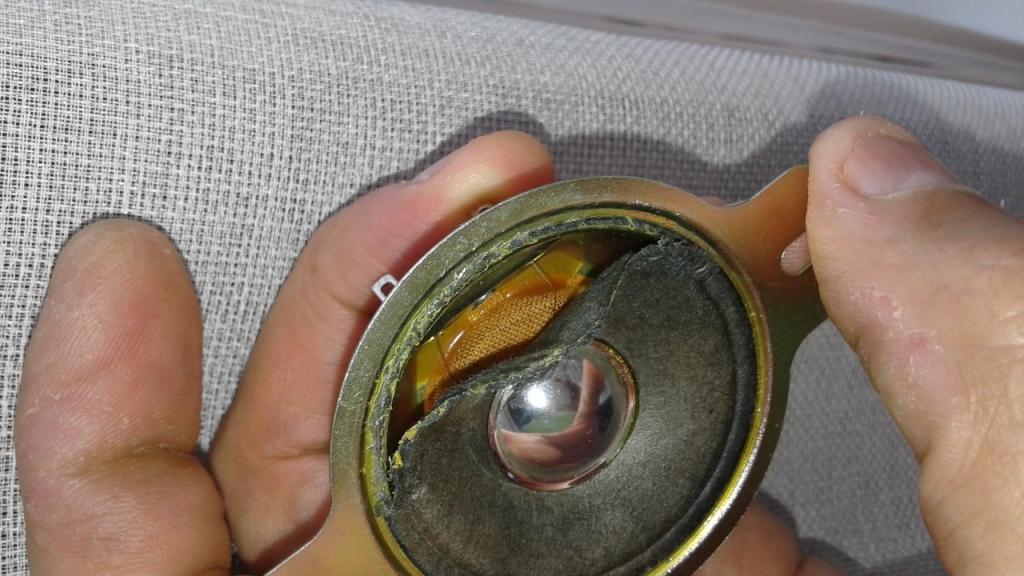

Попробовал аккуратненько включить. Пасики на протяжках вытянулись и едва двигают каретку вверх-вниз и почти не вращают БГ, только если рукой помогать. Но моторы живые и это радует. Радио работает отлично, особенно если учесть, что на "советском" УКВ мало что есть. Любопытно другое - подавляющее количество станций работающих в нижнем УКВ, вещают в моно, ну или, возможно, в стереорежиме с пилот тоном и сигнал не декодируется в стерео. И только одна станция работает с полярной модуляцией и принимается как стерео.
Из печалек - крышка кассетоприемника выдрана с мясом и утеряна, сдохли пьезики на АС и в обрыве одна пищалка. Пьезики не жалко, звука там ноль и на живых, а вот пищаль буду подбирать. Крышки бывают на Мешках и прочих Фарпостах. Модуль вкорячивать не буду - на задней панели есть вход с переключением режимов phono/line/cd к нему можно подключить аналоговый сигнал с внешнего устройства

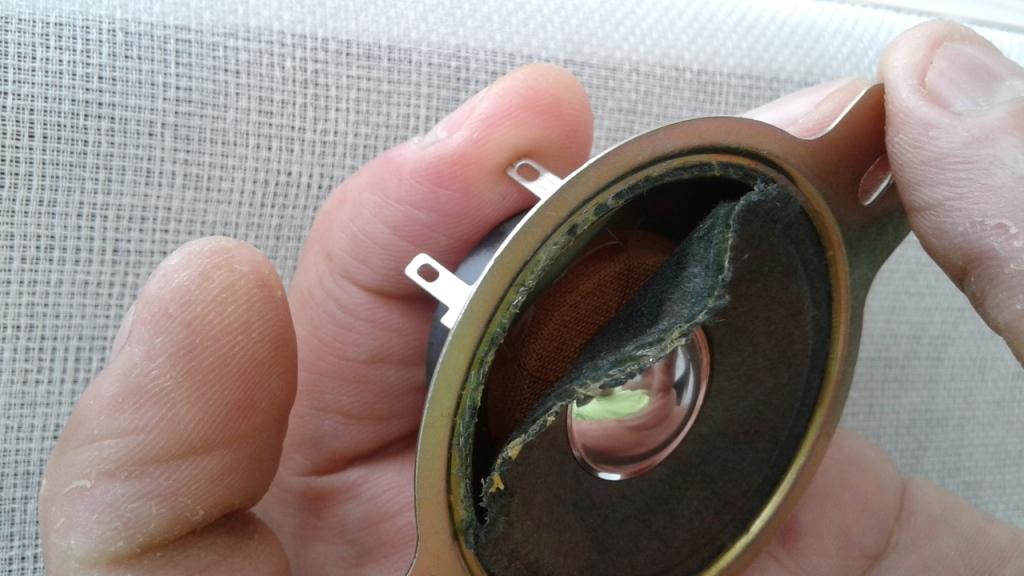

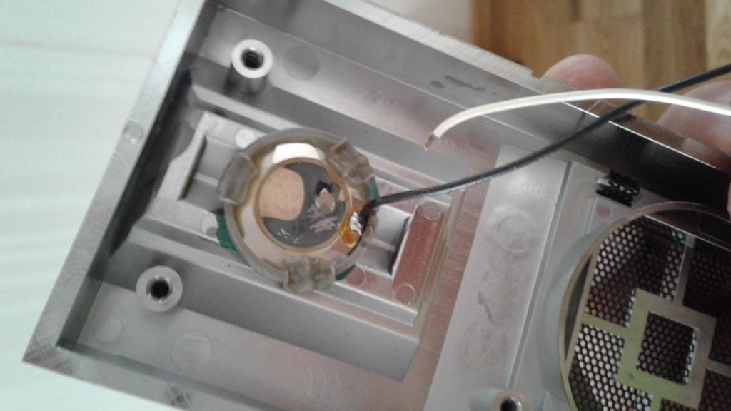

Начал с колонок. Побегав по чип-дипам и прочим лабазам я не нашел подобных пищалок. Уже думал поставить автомобильные купольники, но потом решил вскрыть пищалку. Под отклеенным краем диффузора обнаружил отломившийся подводящий провод. А может и на заводе не запаяли. Поставил протез в виде штырька, к нему и распаял подводящий. С внешней стороны лишнее откусил бокорезами. Динамик заработал. Подклеил край диффузора. Внешне может и не ах, но под решеткой не заметно, а функционал восстановлен. До кучи припаял оторвавшиеся проводники от пьезиков - пьезики заработали тоже. Осталось подклеить распорки и собрать АС

Приклеил термоклеем развалившиеся распорки и собрал колонки. Теперь все динамики и излучатели исправны

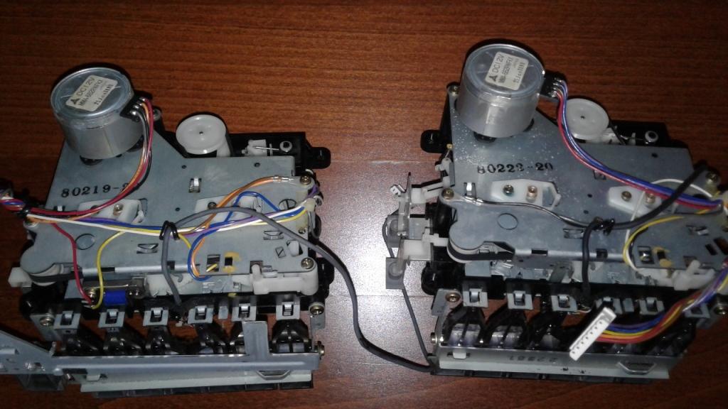

Начал потихоньку "потрошить" девайс. Снял тюнер, часы и протяжки. Попозже сниму "материнку". Нужно будет пропаять все выводы, наверняка там куча деградировавших мест пайки. Потом почищу переключатели и смажу техническим вазелином дорожки РГ - там слышны сильные шорохи и потеря контакта. Протяжки с виду в неплохом состоянии. Пассики на реверс головок и плоские основные сильно вытянуты и неспособны оживить механизм. Радиатор выходной микрухи ватт на 7-10. Транс приличный, габаритной мощностью ватт на 50-60. Моторы - январь 1988-го. Значит в СССР этот Шарпик попал весной-летом 1988-го....а через год я ушел служить в ряды доблестной Советской Армии...Пойду на волне ностальгии пива выпью. Ремонт откладывается.
Ах, да, купил на Авито крышку кассетного кармана, правда без пружины. Пружину сам сделаю...

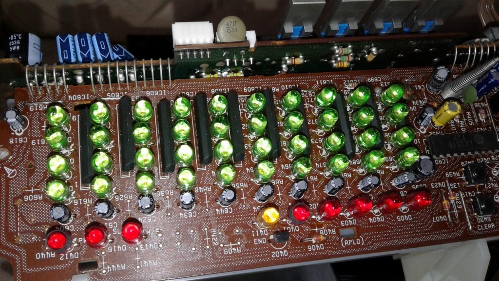

А вот так выглядит блок индикации. Царство светодиодов.
led.jpg [ 139.78 КБ | Просмотров: 11007 ]

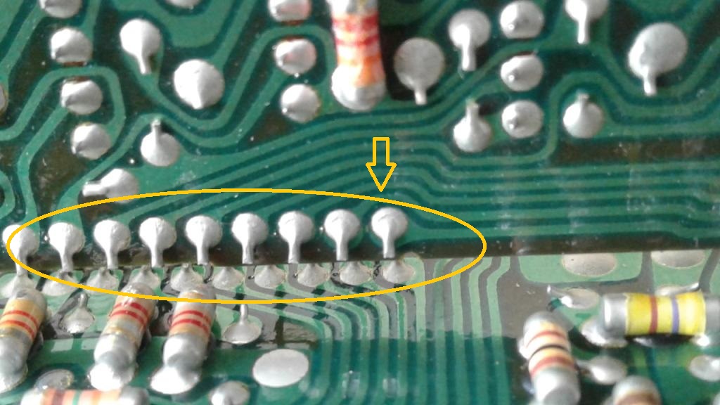

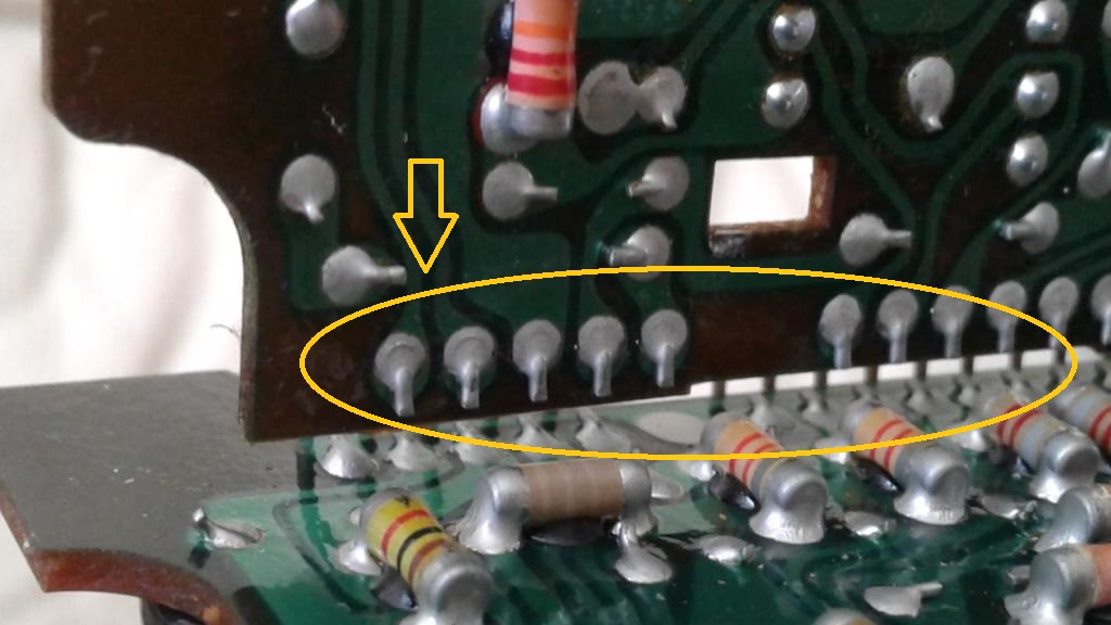

Ну и виновник разбора - деградировавшие пайки в сочленении плат. Пример того, что некая мифическая "некопанность" техники это якобы достоинство при продаже, но на самом деле достоинством не являющаяся. Пусть уж лучше "копанная" специалистом, но рабочая. Такие пайки рано или поздно приведут к полной потере контакта и отказу техники
degradation.jpg [ 117.8 КБ | Просмотров: 11007 ]

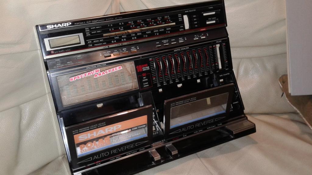

После пропайки установил платы на место. Остались протяжки с карманом. Карман ждёт в ТК СДЭК, а вот с протяжками.... Без пасиков их не проверить никак. Пока почистил, смазал. А что бы вообще иметь представление о том, работают или нет, решил тупо вырезать сектор из плоского пасика и склеить встык суперклеем. Да - детонация, да - не совсем корректно работает, но уже понятно, что протяжка работает. Позже прикину длину и куплю новые пасики
20180925_173122.jpg [ 255.12 КБ | Просмотров: 10940 ]

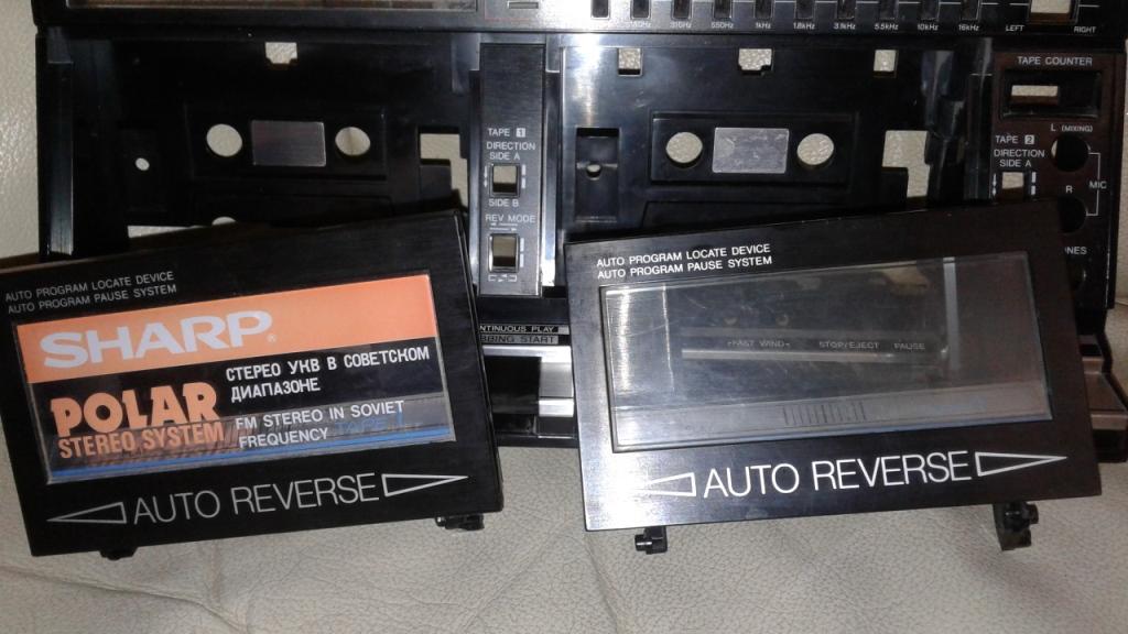

Пришла крышка кармана. Правда я малость лоханулся и купил вторую левую калошу крышку :tup: В целом они абсолютно идентичны по конструктиву и отличаются только надписями на крышке и на алюминиевой полоске под стеклом. И остается только эстетическая сторона. Щас в раздумьях - оставить как есть две левых калоши; аккуратно смыть с правого кармана надпись о системах (которых нет на правом кармане) APLD и APPS и наклеить на карман фирменную наклейку о 200 ваттах, которая замаскирует надпись tape 1 или смыть и надписи и тапе уан и аккуратно вместо уан написать ту :?
20180926_190715.jpg [ 61.7 КБ | Просмотров: 10875 ]
