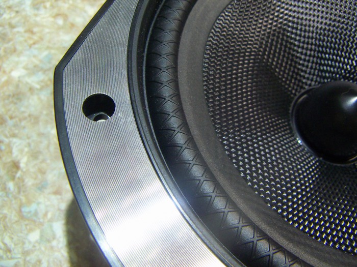

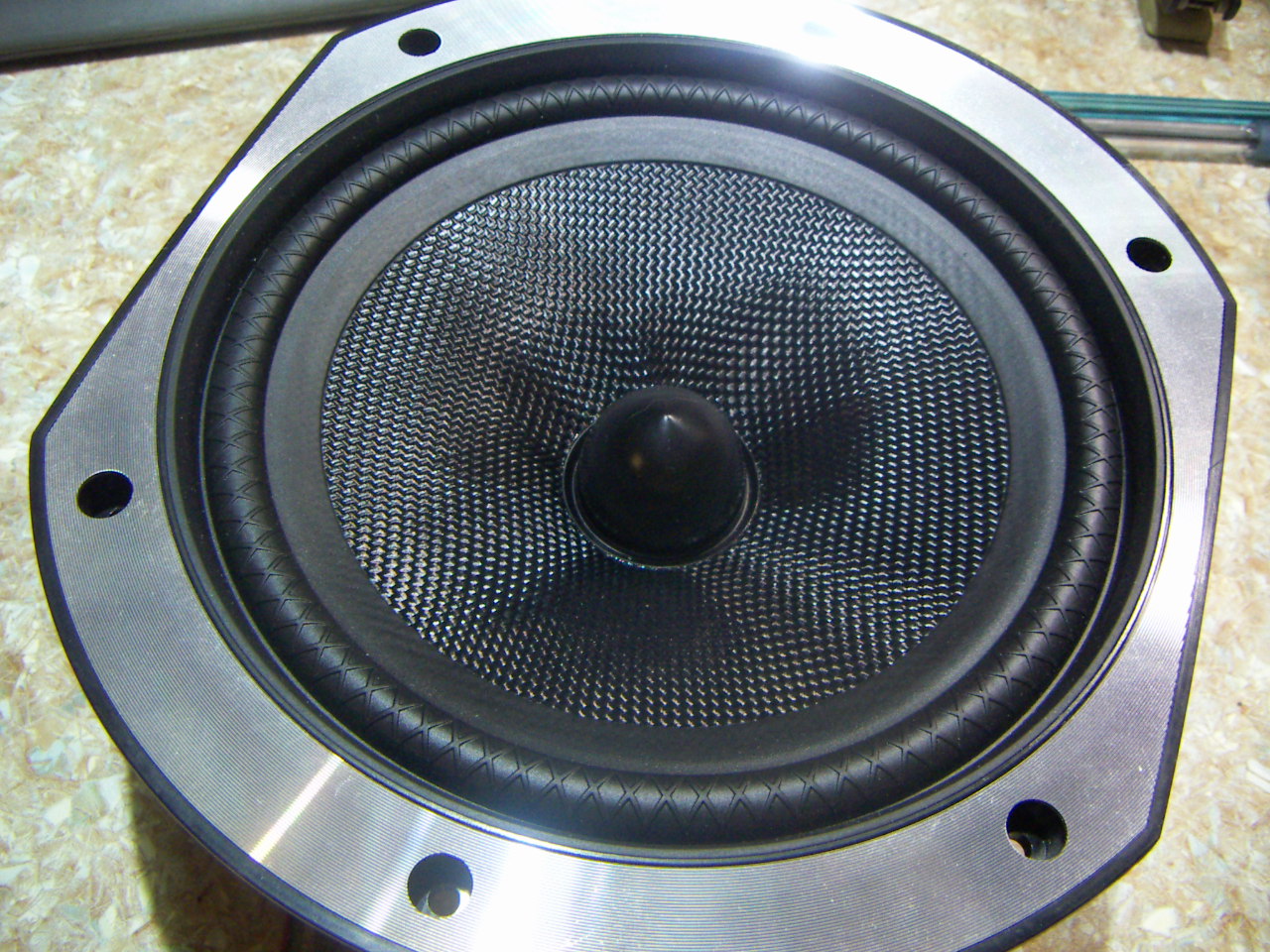

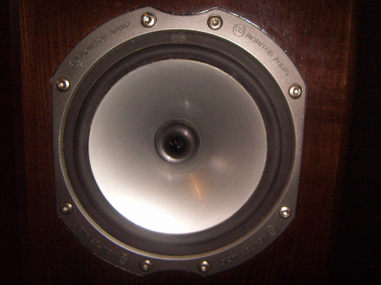

Заметил вот такую х...ю :(
Отклеилась только эта часть, но похоже отклеивается равномерно по кругу. И на втором динамике проявляется похожая ерунда(белёсость на резиновом подвесе), но держится.
Кто поможет советом?
Чем это можно проклеить ?
Долго ли это продержится после проклейки?
Или....? :(
PICT0532.JPG [ 249.38 КБ | Просмотров: 3303 ]
PICT0533.JPG [ 277.86 КБ | Просмотров: 3303 ]

Если диффузор из полипропилена, то со склейкой проблемы. Полипропилен не клеится. То есть приклеить можно, только отвалится
Похоже... :(
У буржуев так написано
басовым динамиком C-CAM
А кто это,что это....? :)

Фабричным методом полипропилен не приклеивают к диффузору. Там свой технологический процесс, типа размягчение кромки диффузора и прессование к ней подвеса

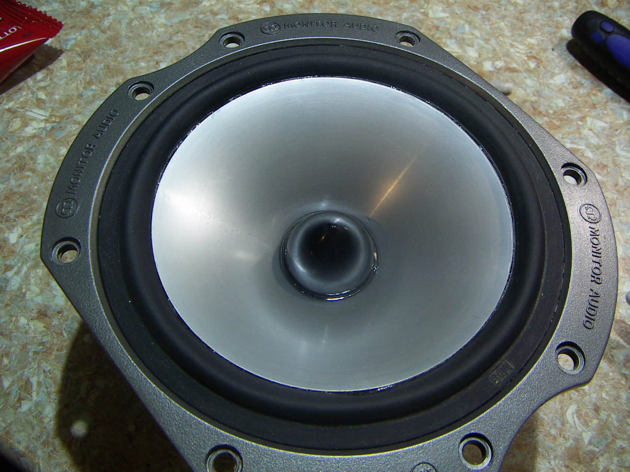

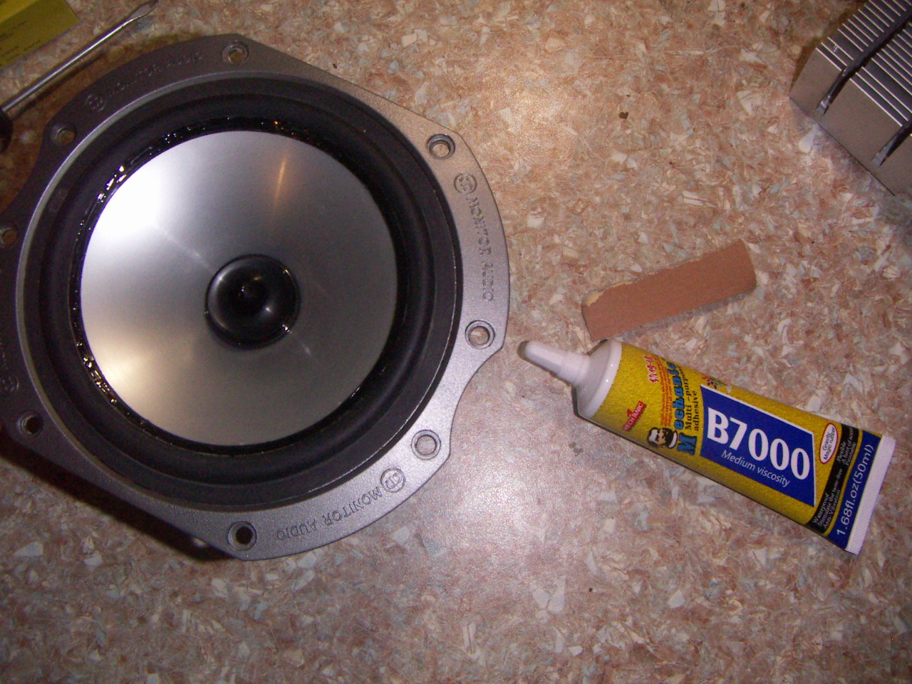

Спасибо всем откликнувшимся. :2piv:
Купил В-7000. Отчистил клей с диффузора(с резинки отчистить бесполезно). Слазил на ура.
Матанул наждачкой, обезжирил и.... попытка. :D
Жду 24 часа, а там посмотрим. :2piv:
Заодно и колпачек пролил клейком. 8-)
PICT0534.JPG [ 356.68 КБ | Просмотров: 3075 ]
PICT0535.JPG [ 324.56 КБ | Просмотров: 3075 ]
PICT0536.JPG [ 355.05 КБ | Просмотров: 3075 ]
Точняк пропилен. Со временем и новый клей на ура слезет. Адгезия с пропиленом хреновая у клеёв. На моём проигрывателе петли рассыпались из полипропилена. Ничем не мог склеить - всё равно рассыпались. Плюнул, рассверлил пару отверстий и закрутил саморезы с шайбами, которые и поджали хвостовик пружин. Колхоз, конечно, но не видно и работает :D
